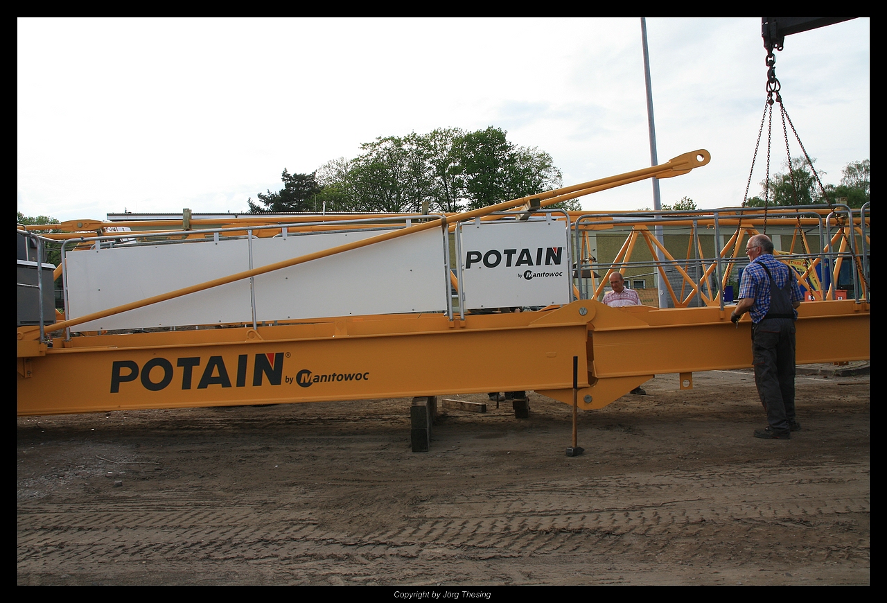

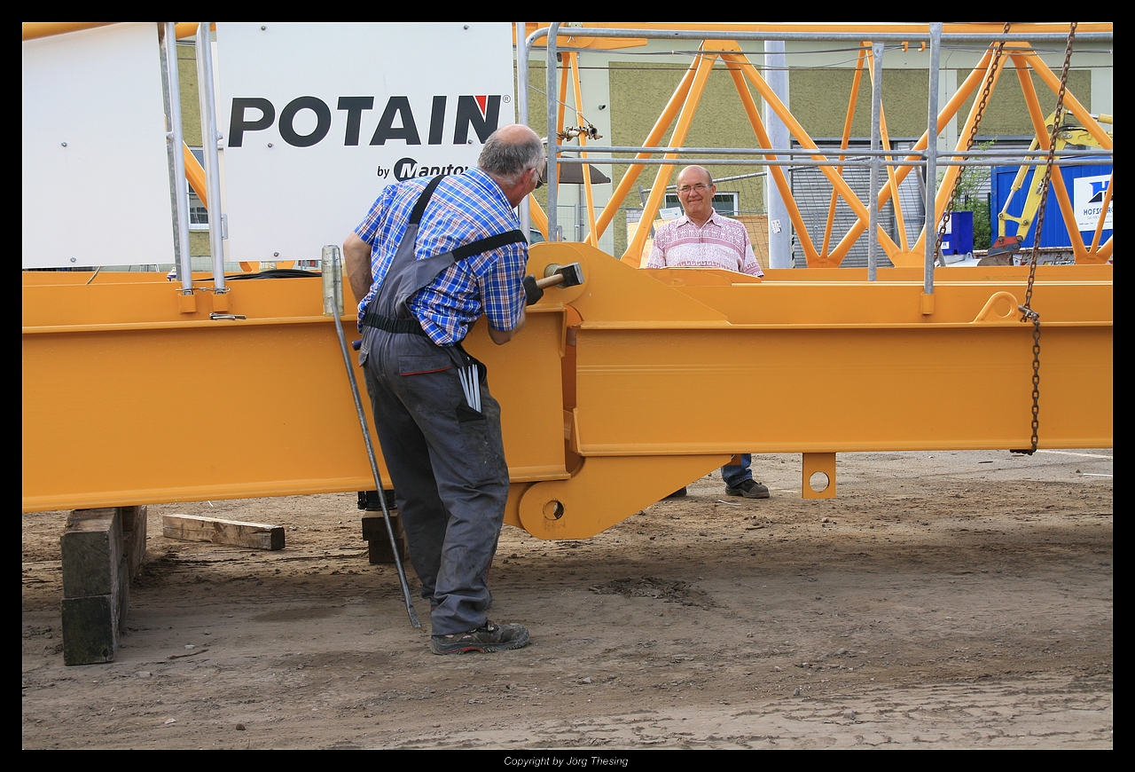

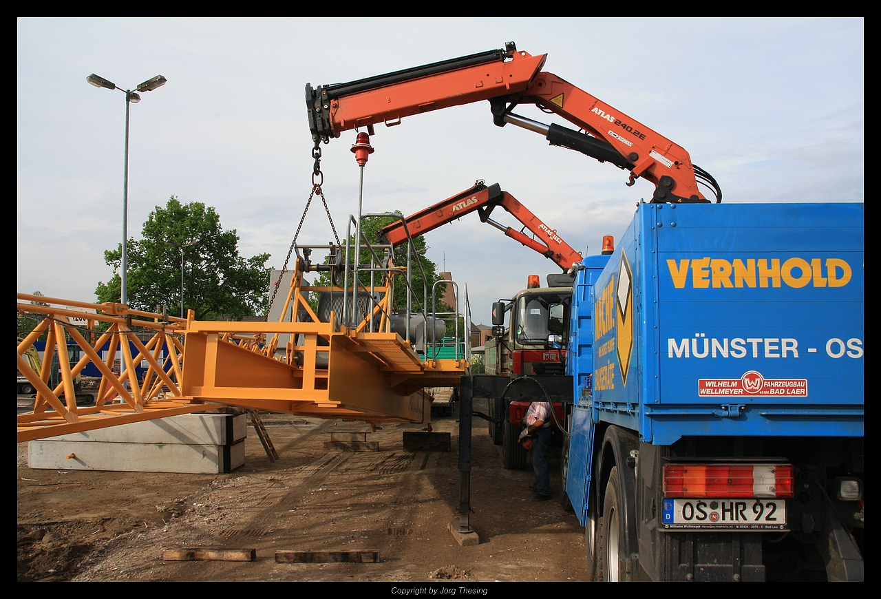

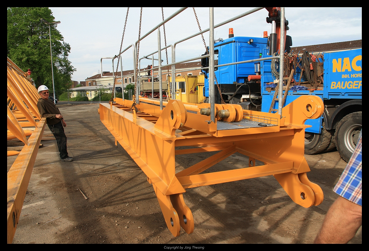

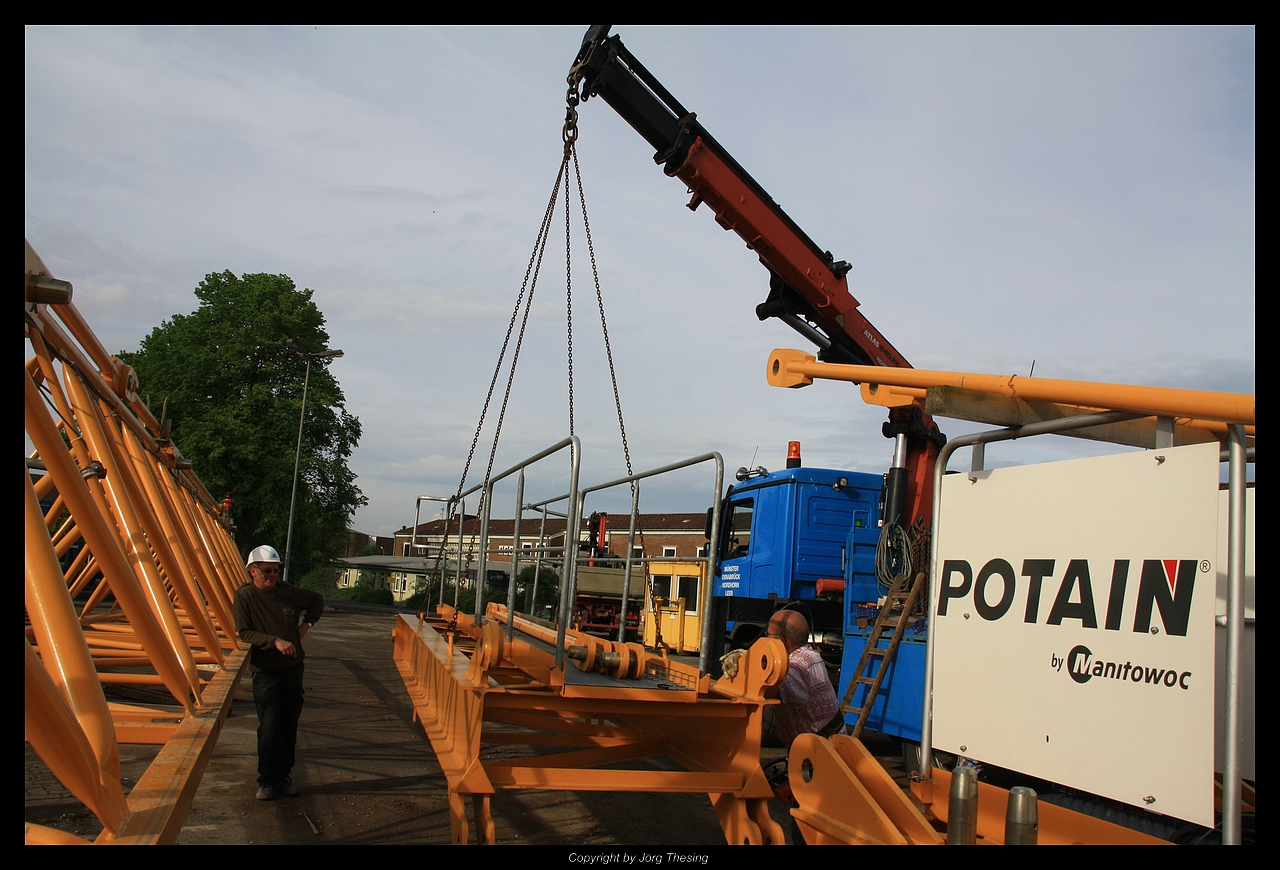

Das Fußstück des Gegenauslegers auf dem Weg zu seinem Platz.
Aufgrund des "nur" 50 Meter langen Hauptauslegers wird auch der Gegenausleger hier um 10 Meter aufgekürzt, das Mittelstück konnte Zuhause bleiben, die Ballastierung hingegen bleibt in dieser Konfiguration gleichwertig als wie mit 75 Meter Hauptausleger smile.gif
