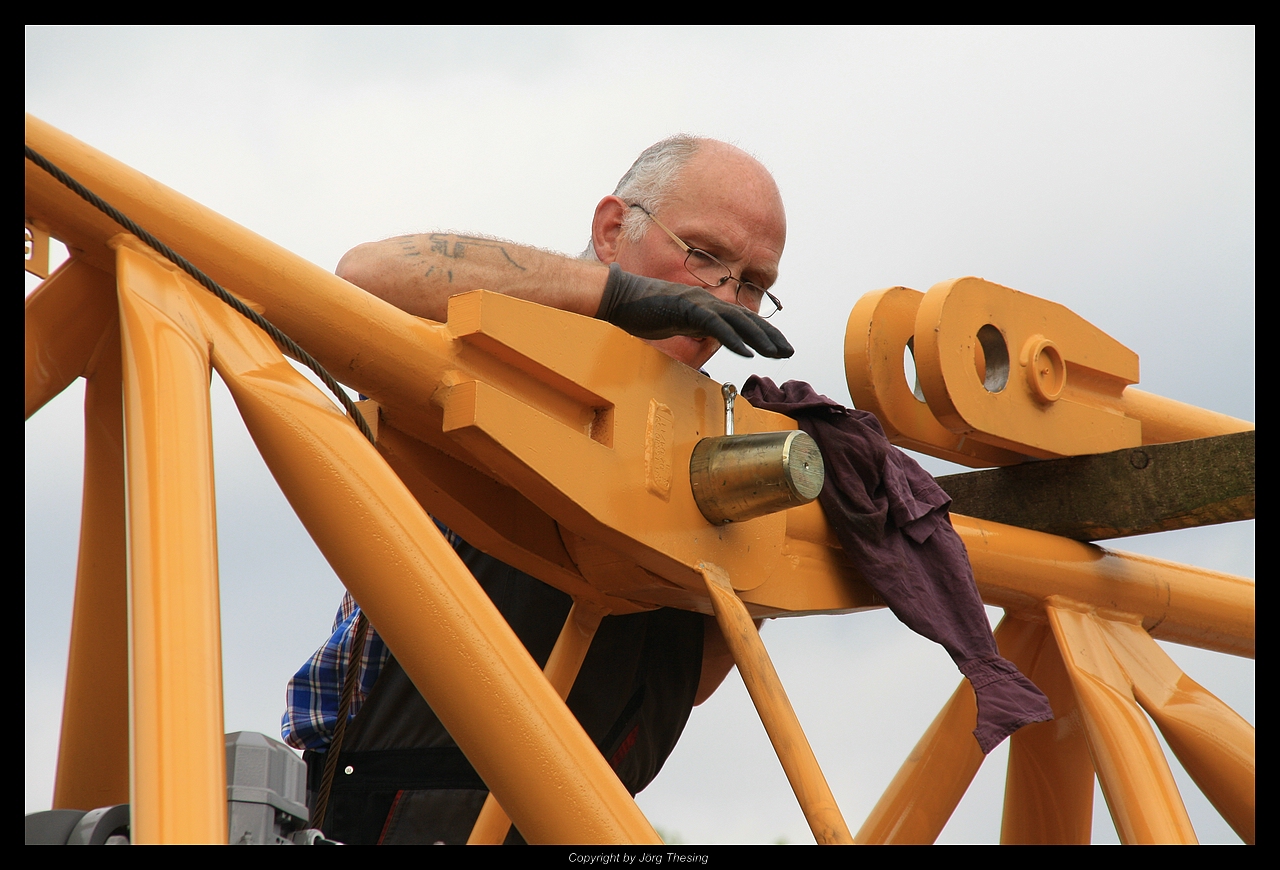

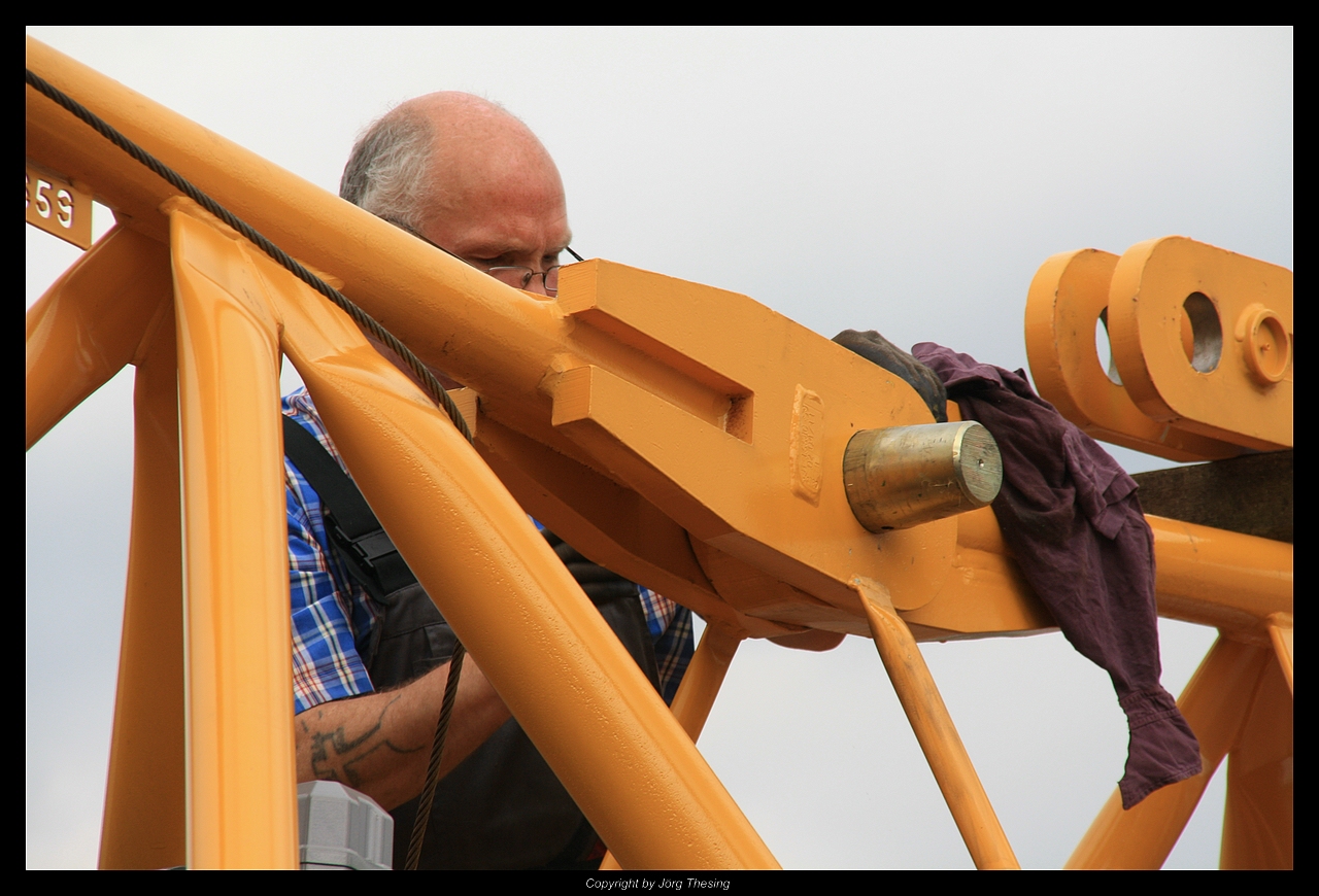

Vor dem verbolzen die Augen schön sauberputzen und einfetten, gaaaanz wichtig yes.gif

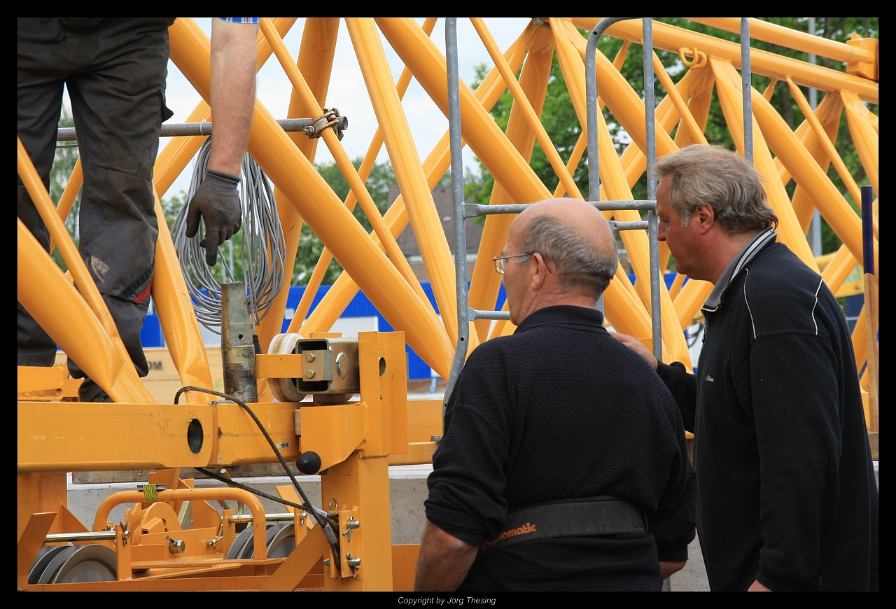

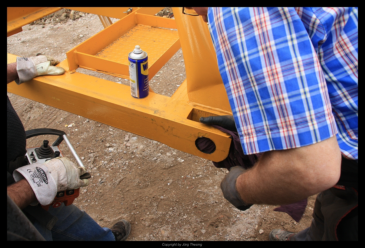

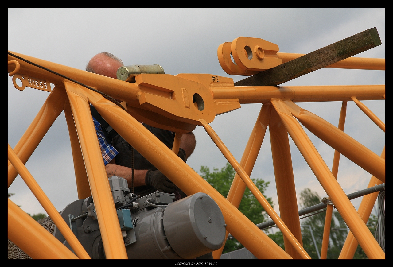

Erst mal oben die Bolzen rein, dann an den Untergurten welche einige beherzte Schläge mit dem 10 KG Hammer verpasst bekommen.
Manchmal klemmt es noch ein wenig, der Kran ist ja noch nicht "eingefahren" smile.gif
