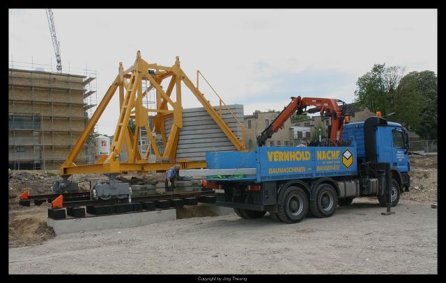

Hin und wieder ist mein Typ auch mal gefragt blush.gif und deshalb habe ich die Knipse nicht ständig am Hals hängen, somit geht es los mit dem auflegen des Zentralballast auf den Unterrahmen des Krans smile.gif
Das ballastieren erfolgte mit dem zu sehenden Lkw mit Ladekran, der aber zwischenzeitlich einmal seinen Geist aufgab und ein anderer Lkw dafür einsprang

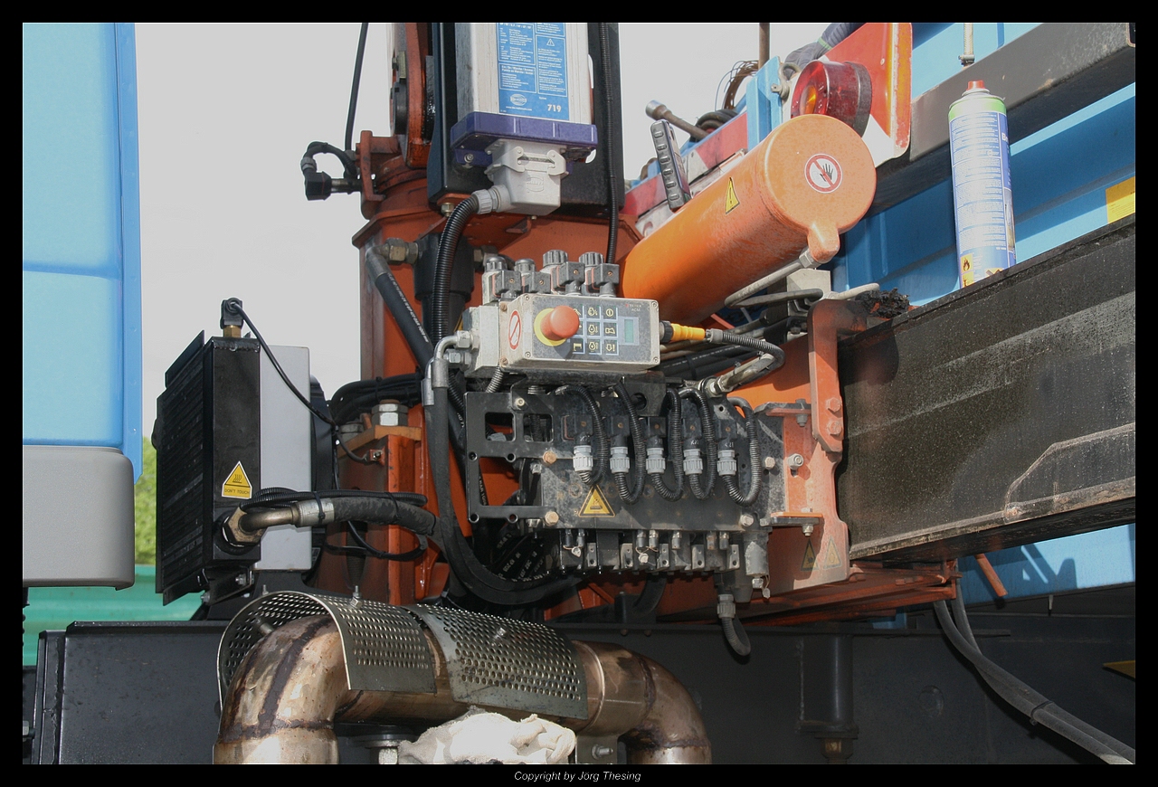

Hier ist das Malheur zu sehen, das Hydrauliköl vom Kran wurde zu heiß und deshalb war am Steuergerät ein Gummidichtring durchgepfiffen....

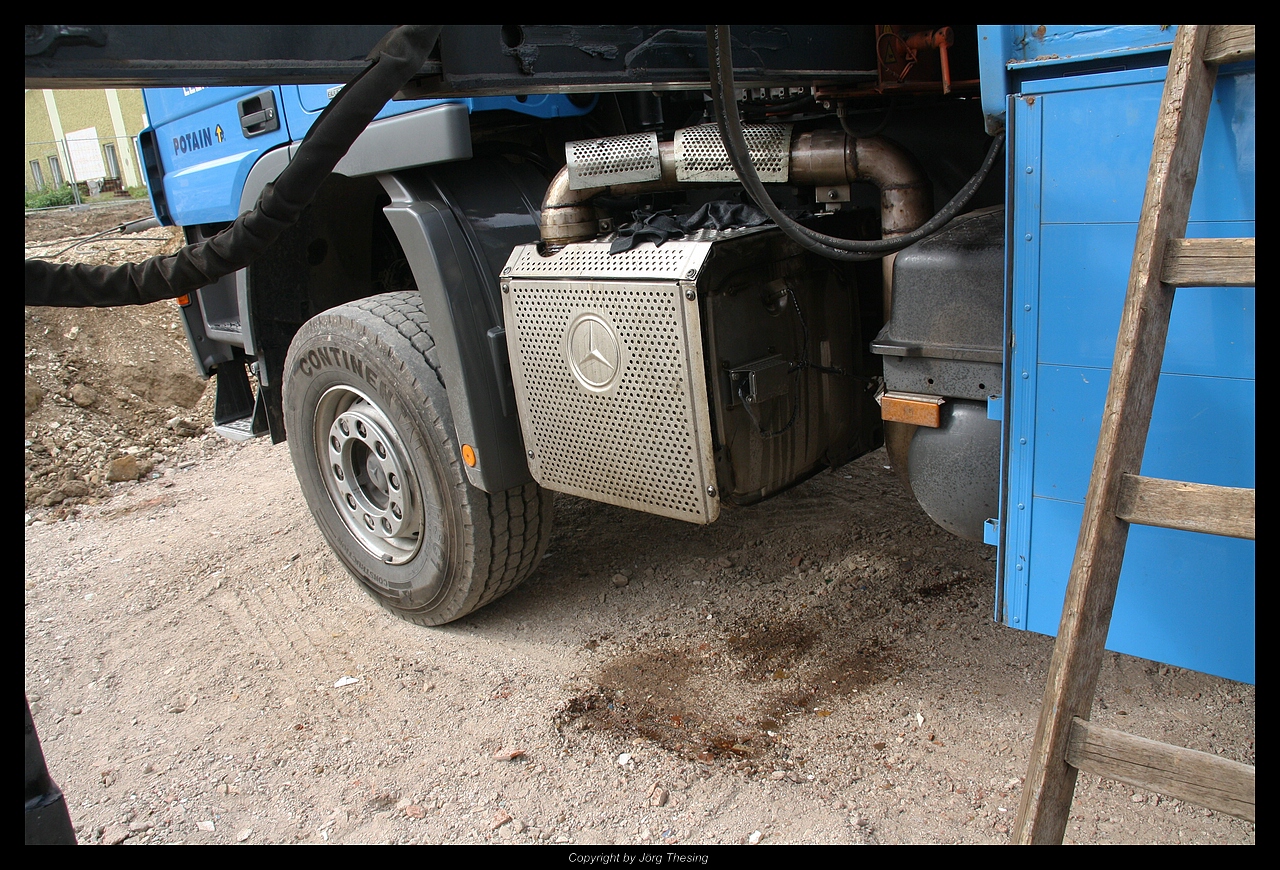

...hier sieht man auch den Grund warum dem Kran zu heiß wird, da haben irgendwelche Künstler den Ölkühler genau da hingesetzt, wo die warme Kühlluft des Dieselmotors austritt mad_red.gif und somit kann natürlich keine ausreichende Kühlleistung erzielt werden und das wurde jetzt erst richtig deutlich wo der Kran mal richtig ausdauernd gefordert wurde sleep.gif

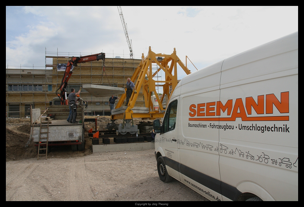

Der Kundendienst hatte das Problem dann irgendwann im Griff, derweil ist Lkw Nr. 2 dabei auszuhelfen mit Ballast auflegen.
Wie schon mal gesagt, die Ballastplatten sind nur halb so dick und schwer wie sonst üblich, ansonsten ginge das ballastieren nur mit Autokran.
So wie jetzt, wo nur Transportwege von 10 Minuten notwendig sind, kann man sich prima ohne Autokran und Speditions Lkw helfen, bei zukünftigen Baustellen die weiter entfernt sind muß man natürlich dann den normal üblichen Montageablauf anwenden.
Desweiteren war hier kein festes Zeitfenster gefordert zur Montage des Krans, so wie es z.B. auf Baustellen in Citylage mit Sperrzeiten und allen möglichen Auflagen der Fall ist smile.gif
