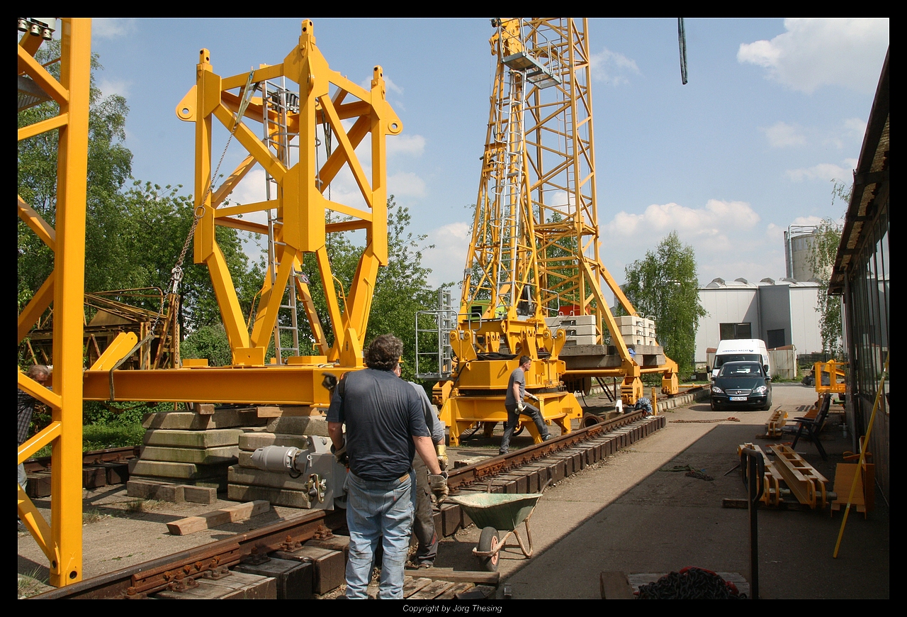

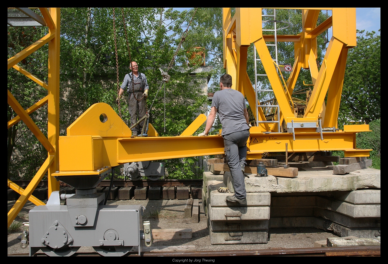

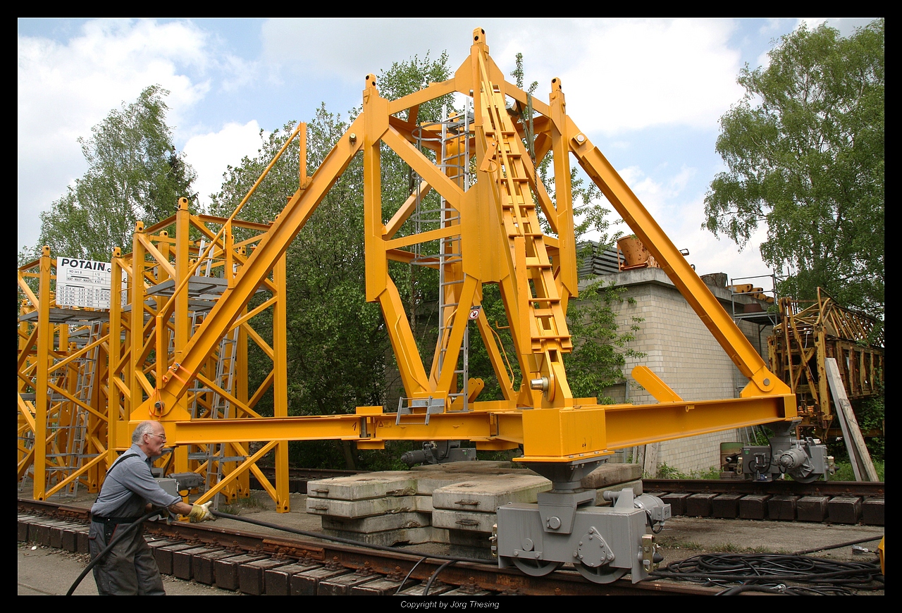

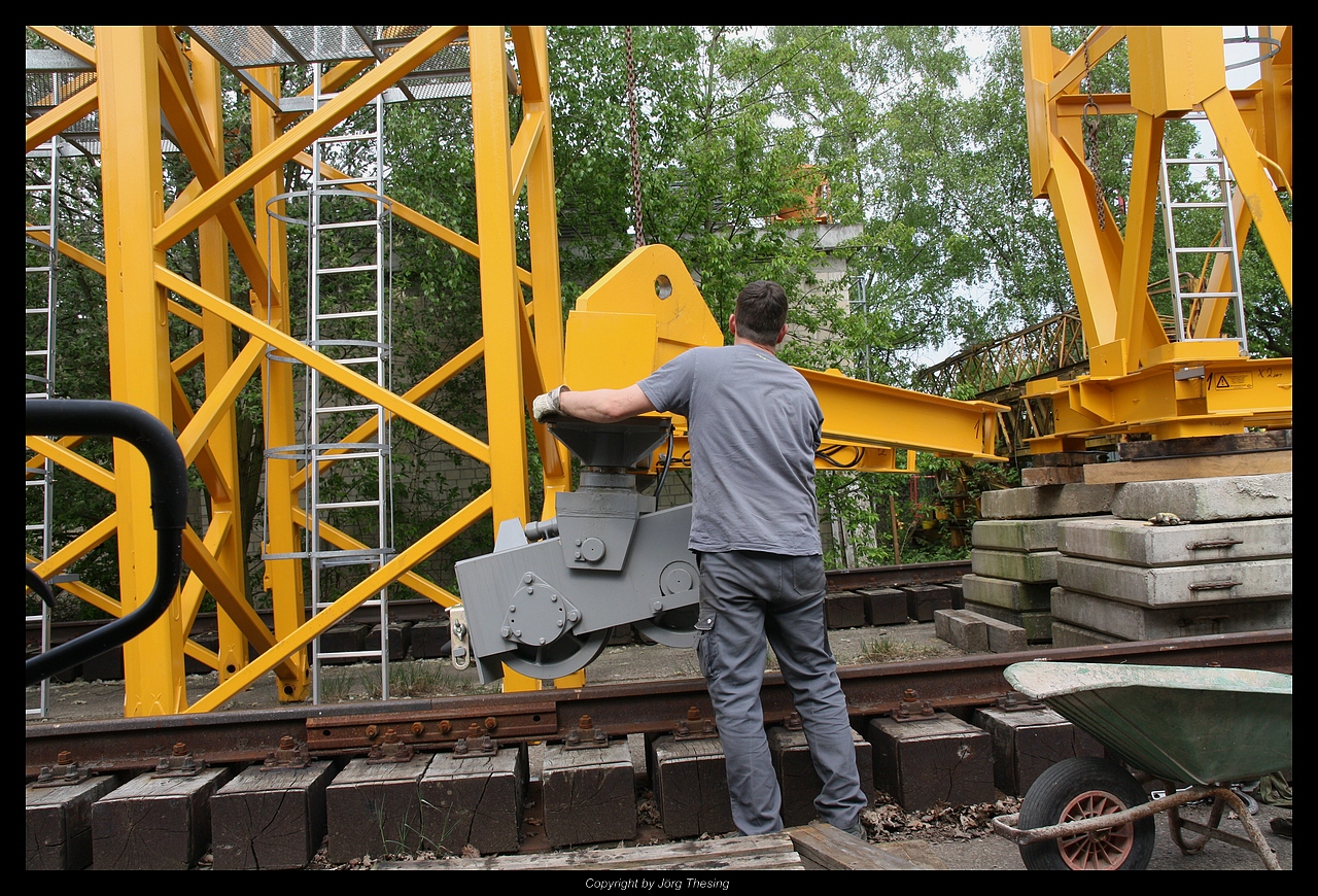

Das zerlegen des Unterwagens ist auch nicht ganz ohne und man muß wissen was man gerade macht.
Hier sind die Eckstützen schon abgebolzt und ein Rahmenelement ist bereits entfernt.
Dazu muß der Grundturm in der Mitte komplett abgefangen werden, hier mittels einiger Ballastplatten und Hölzern.
Bevor man die Bolzen zwischen Grundturm und Rahmengestelle lösen kann muß man diese mit einem Kettenzug zum Grundturm hin entlasten.
Meiner Meinung nach ist ein reiner Kreuzrahmen als Unterbau wesentlich einfacher zu händeln sleep.gif
