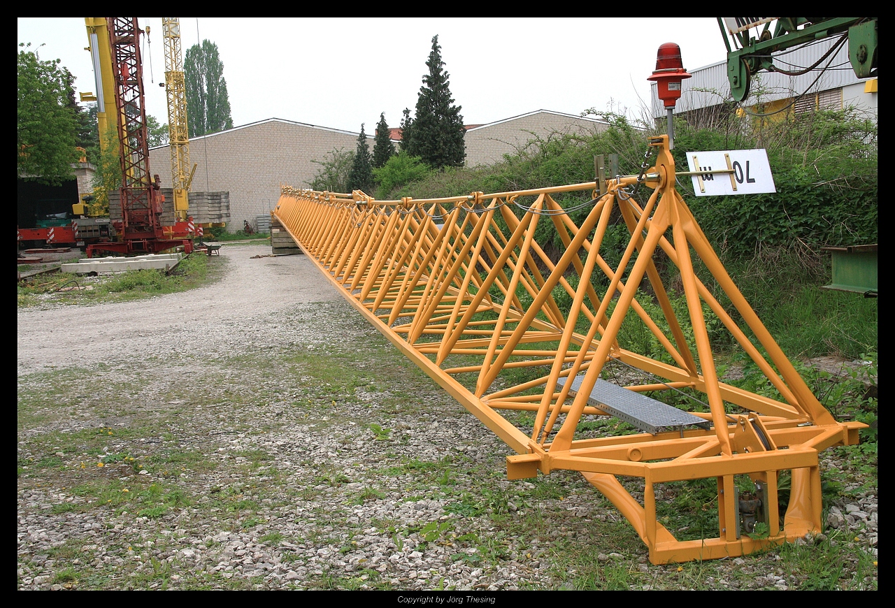

Gast Kränchen
Am Auslegerfuß -und Kopf wurde dann je ein Führungsseil nach unten gelassen um den Ausleger beim ablassen zu führen, da wurden alle Hände für gebraucht und deshalb liegt der 75 Meter Ausleger auf dem nächsten Bild schon am Boden smile.gif

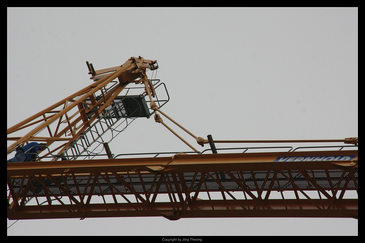

Gast Kränchen
Bevor der 22 tonnen schwere Gegenausleger runtergeht muß der letzte Ballastklotz runter und wie eben schon beschrieben die Abspannung gelöst und abgelassen werden.

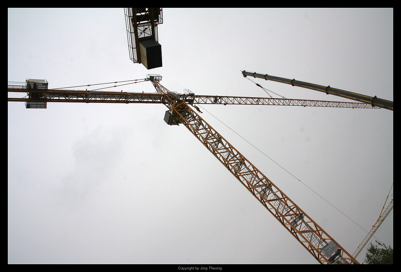

Gast Kränchen
Keine leichte Sache diese Arbeit, insbesondere wenn das Material noch so "jungfräulich" ist bearbeitet von Kränchen

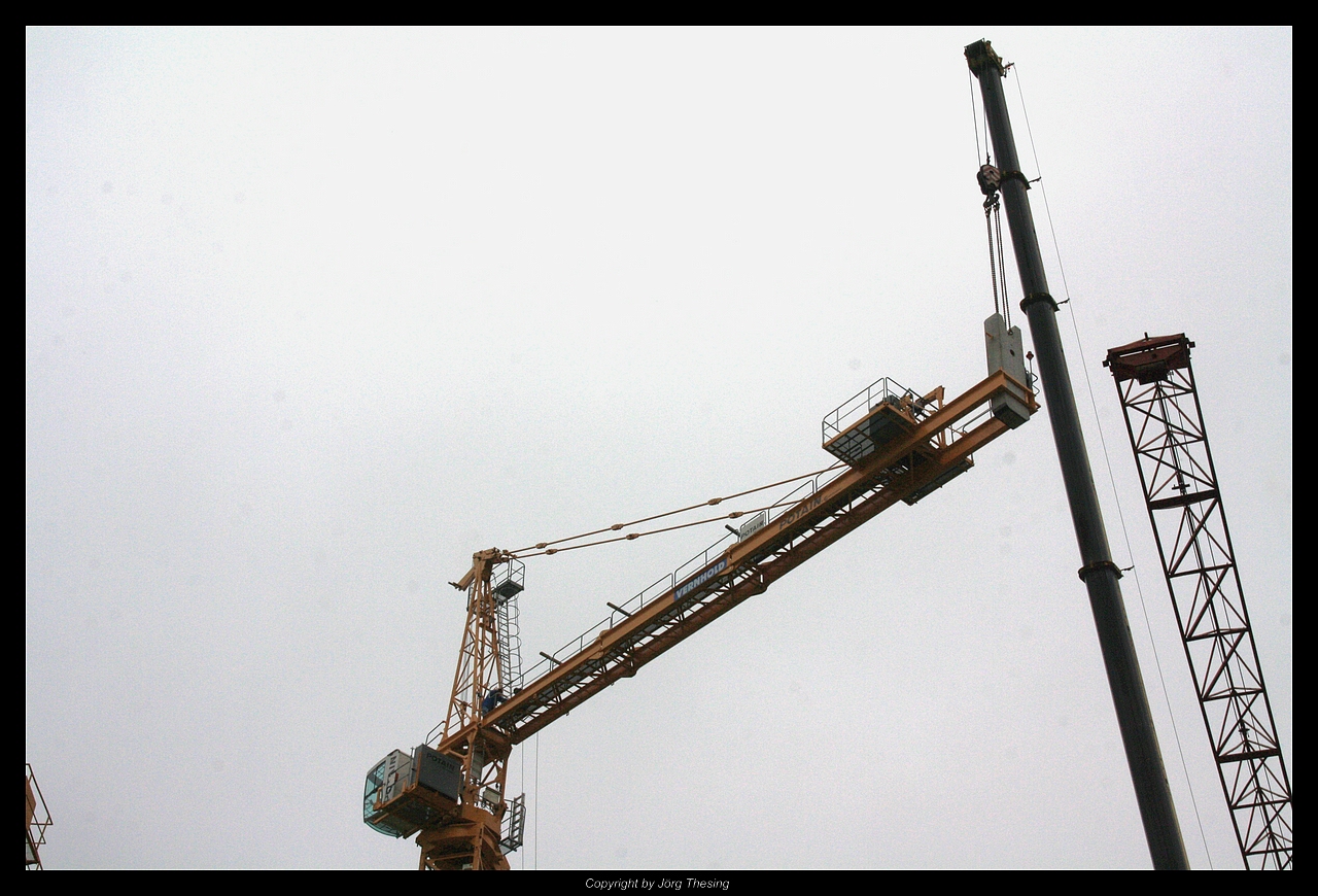

Gast Kränchen
Nun gehen die Abspannstangen runter und legen sich auf Holzbohlen die über die Geländer verteilt sind smile.gif
