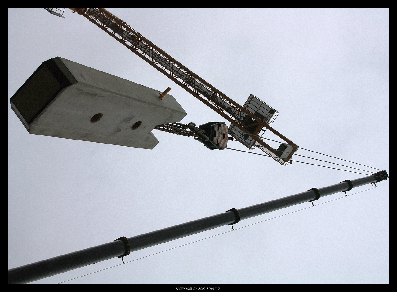

Ein Ballastklotz bleibt im Gegenausleger hängen bis der Hauptausleger demontiert ist bearbeitet von Kränchen

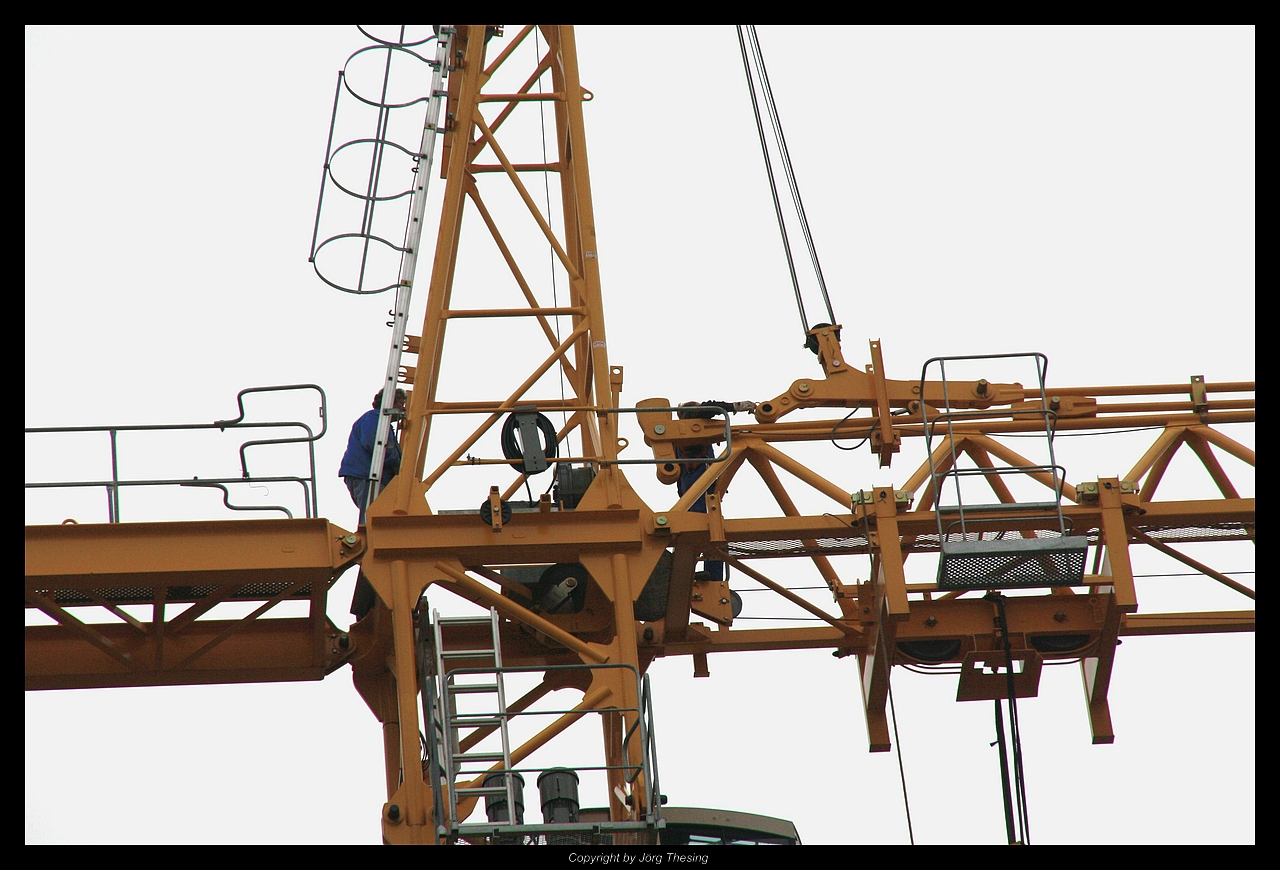

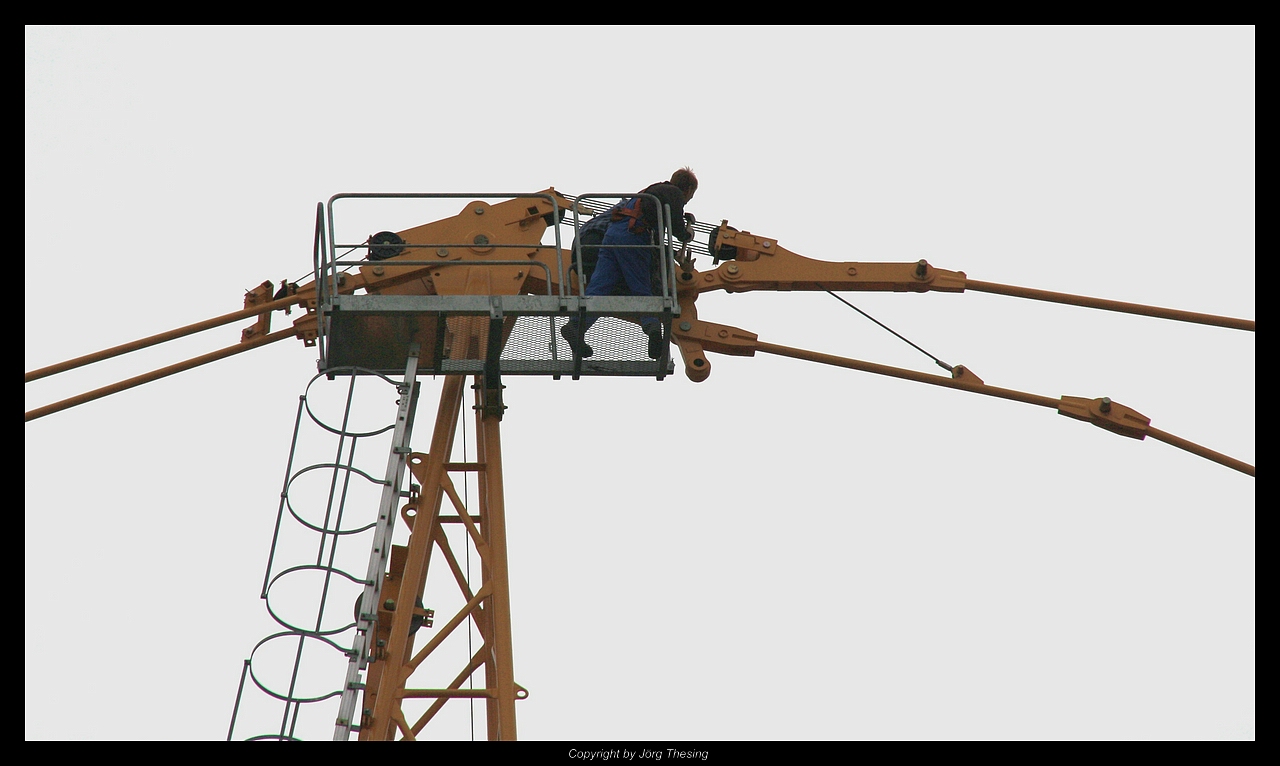

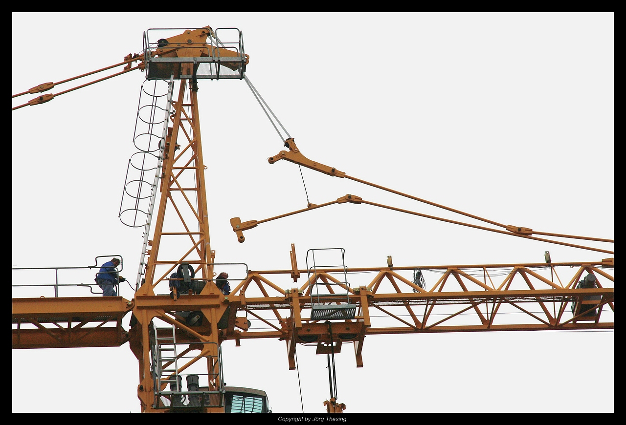

Nachdem die Abspannung entlastet ist, wird mittels der Hilfswinde im A-Bock die Abspannung gelöst und abgelassen.
Ist die Abspannung abgelegt, wird der Flaschenzug der Hilfswinde in der unteren Position festgesetzt und im weiteren Verlauf wird dann der oben rausgehende Strang des Flaschenzugs verwendet um die Abspannstangen des Gegenauslegers abzulegen top.gif bearbeitet von Kränchen
