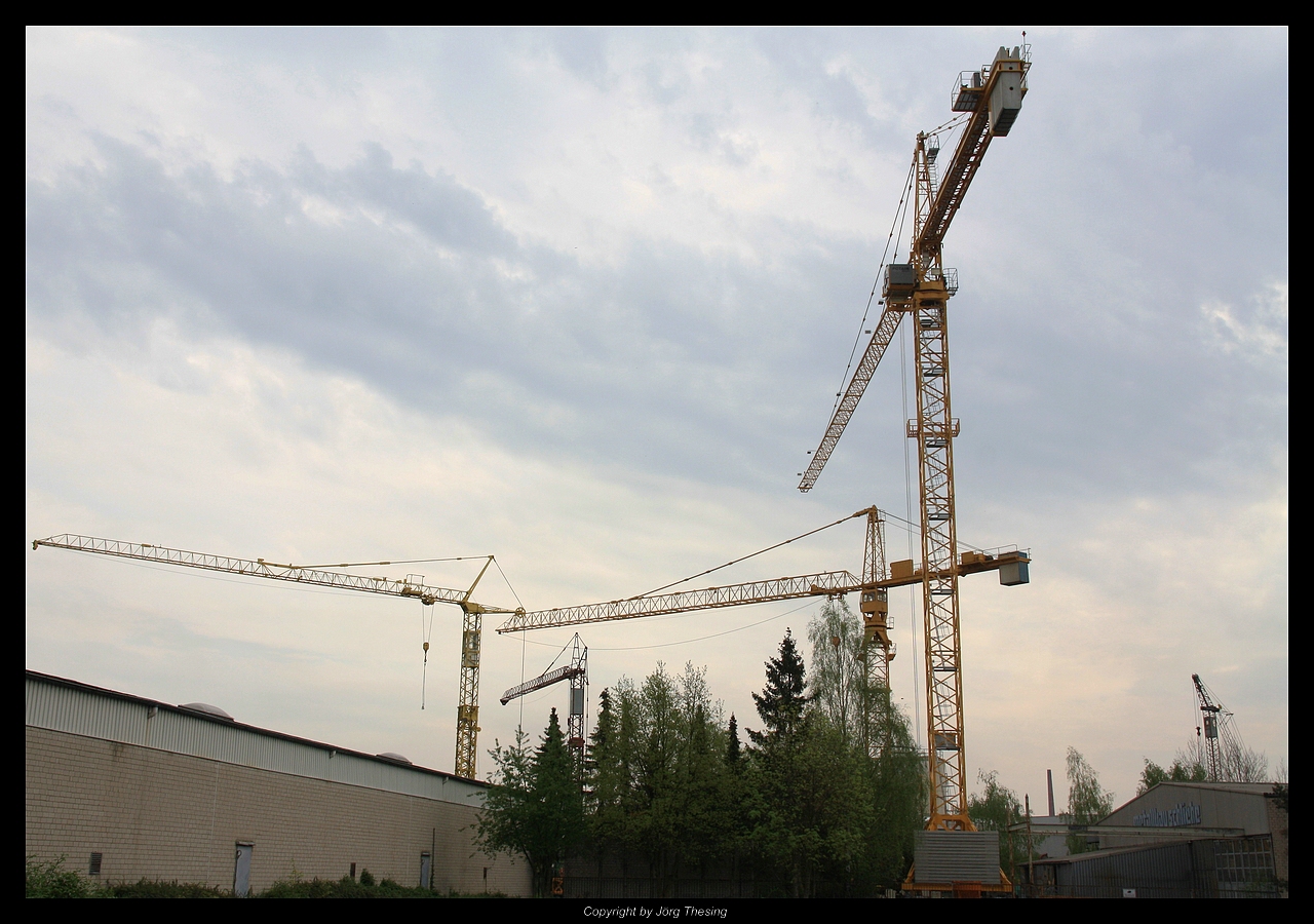

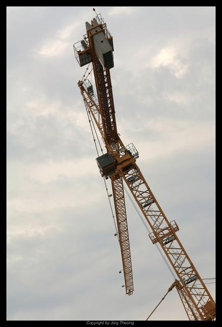

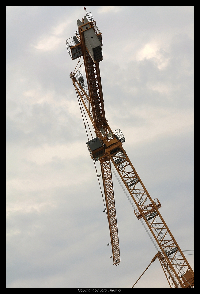

Im Anschluß nun nochmal einige bildliche Eindrücke vom Kranassemble, welches sich so wohl nicht wieder zeigen wird top.gif
Morgen früh um 7 Uhr geht der Abbau los, einige werden es bemerken, das Hubseil ist schon raus und einige elektrische Komponenten sind bereits entfernt und der Flaschenzug zum ablassen der Auslegerabspannstangen ist startklar.
Die Treppenaufgänge an den Eckstützen und der gelbe Montagekorb am Turm, b.z.w. auf einem weiteren Bild am Boden liegend sind Marke Eigenbau und sollen die Arbeit erleichtern die Turmstücke zu verbolzen bei der Montage des Krans, da dieser nicht über das hydraulische Verbolzsystem verfügt smile.gif
