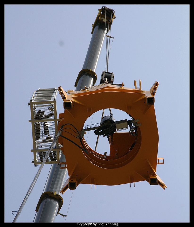

In der Mitte schön zu sehen der Schleifringkörper, links hängt das Kabel welches später am Turm nach unten läuft. bearbeitet von Kränchen

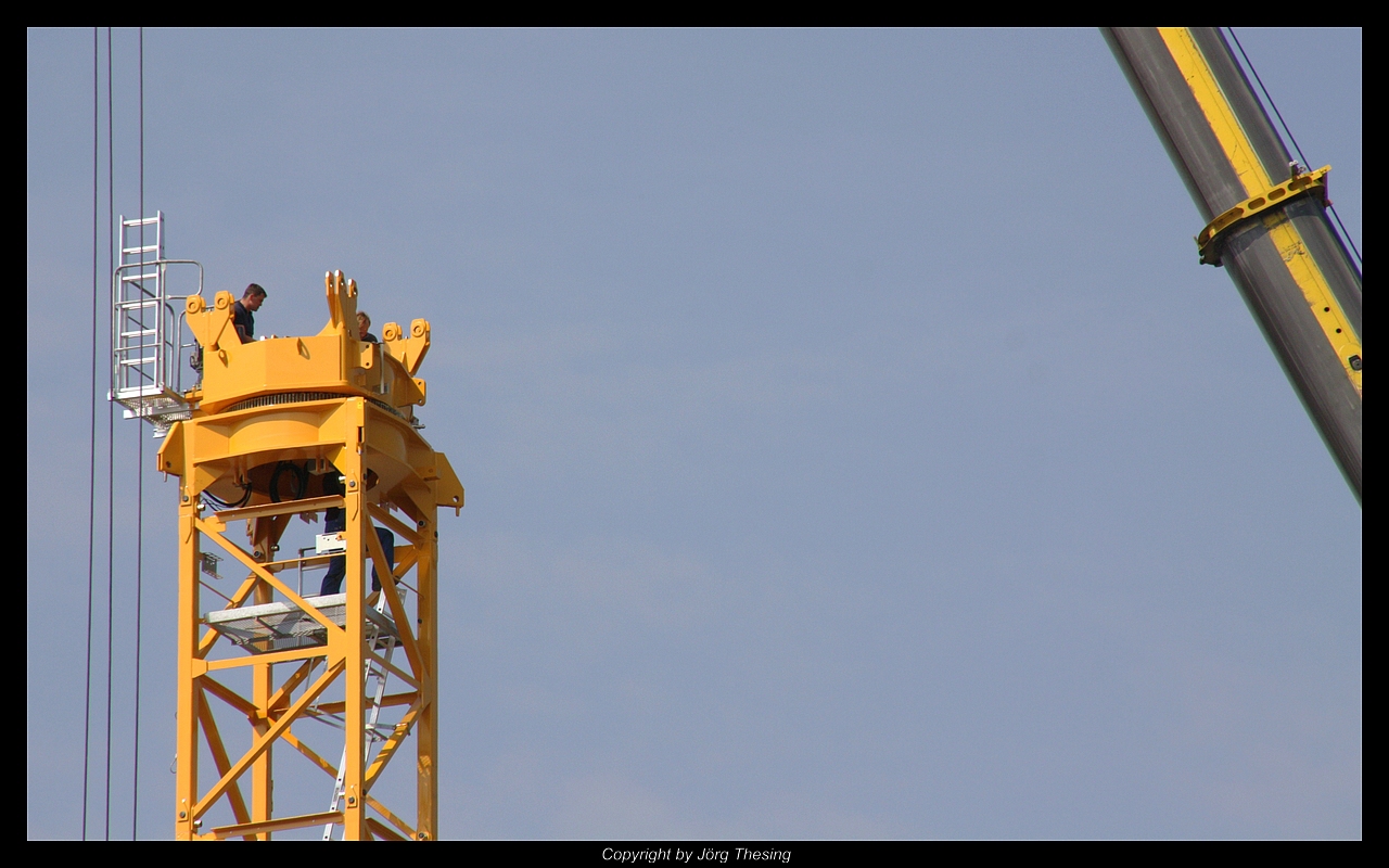

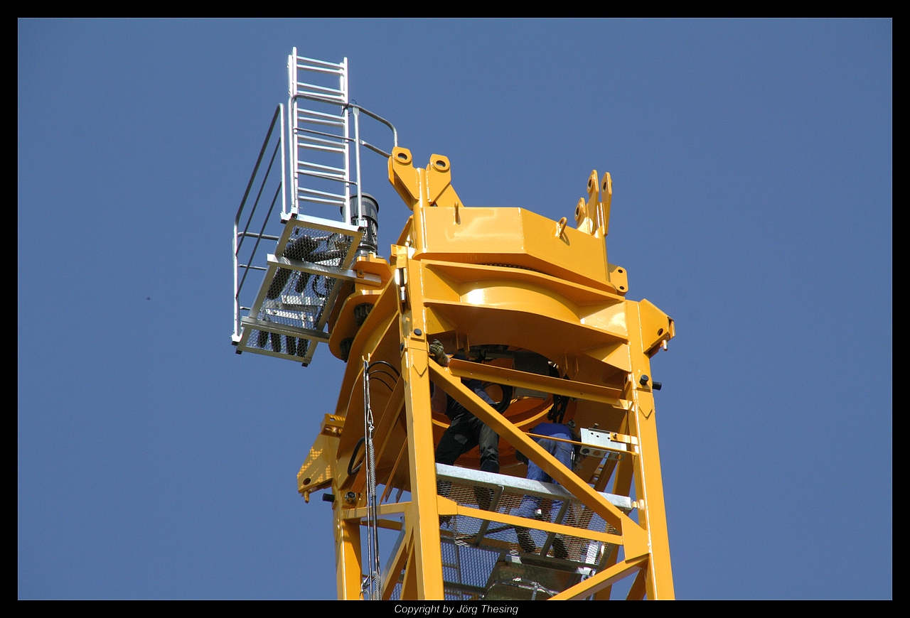

Das verbolzen der Drehbühne ist eine kniffelige Sache, es ist kaum Platz zum schlagen des Hammers.

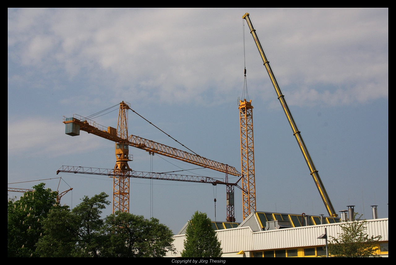

Als nächstes dann kam der 9,5 tonnen schwere A-Bock nach oben.
Auf den ersten Blick sieht man ihm das Gewicht nicht an, jedoch sind die Eckstiele und auch alle Zwischenstreben an diesem Bauteil aus Vollmaterial gebaut.
