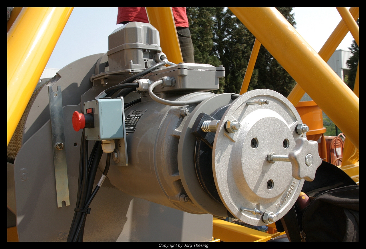

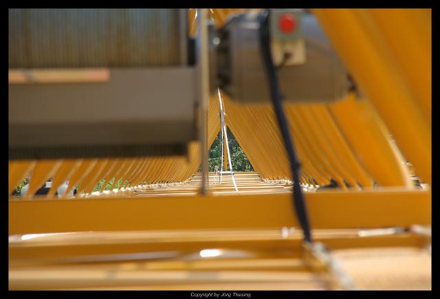

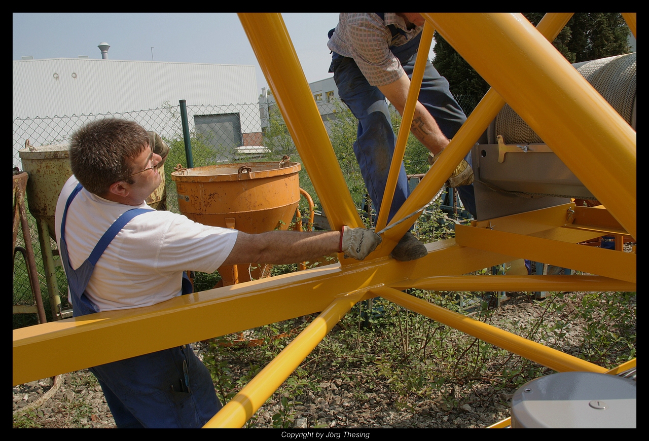

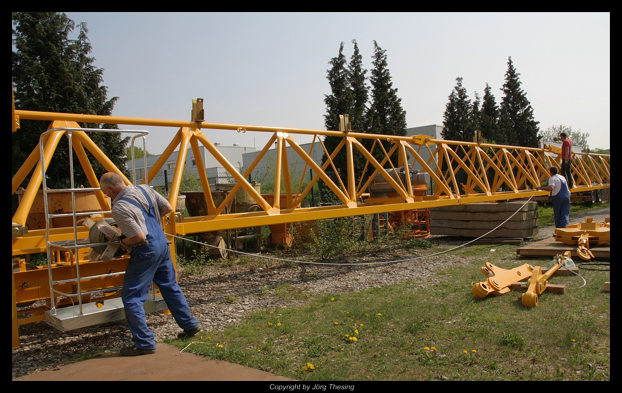

Nun wird das Katzseil durch den Ausleger gezogen, hierzu muß die Bremse des Antriebs mit einem Werkzeug entspannt werden um die Trommel drehen zu können.

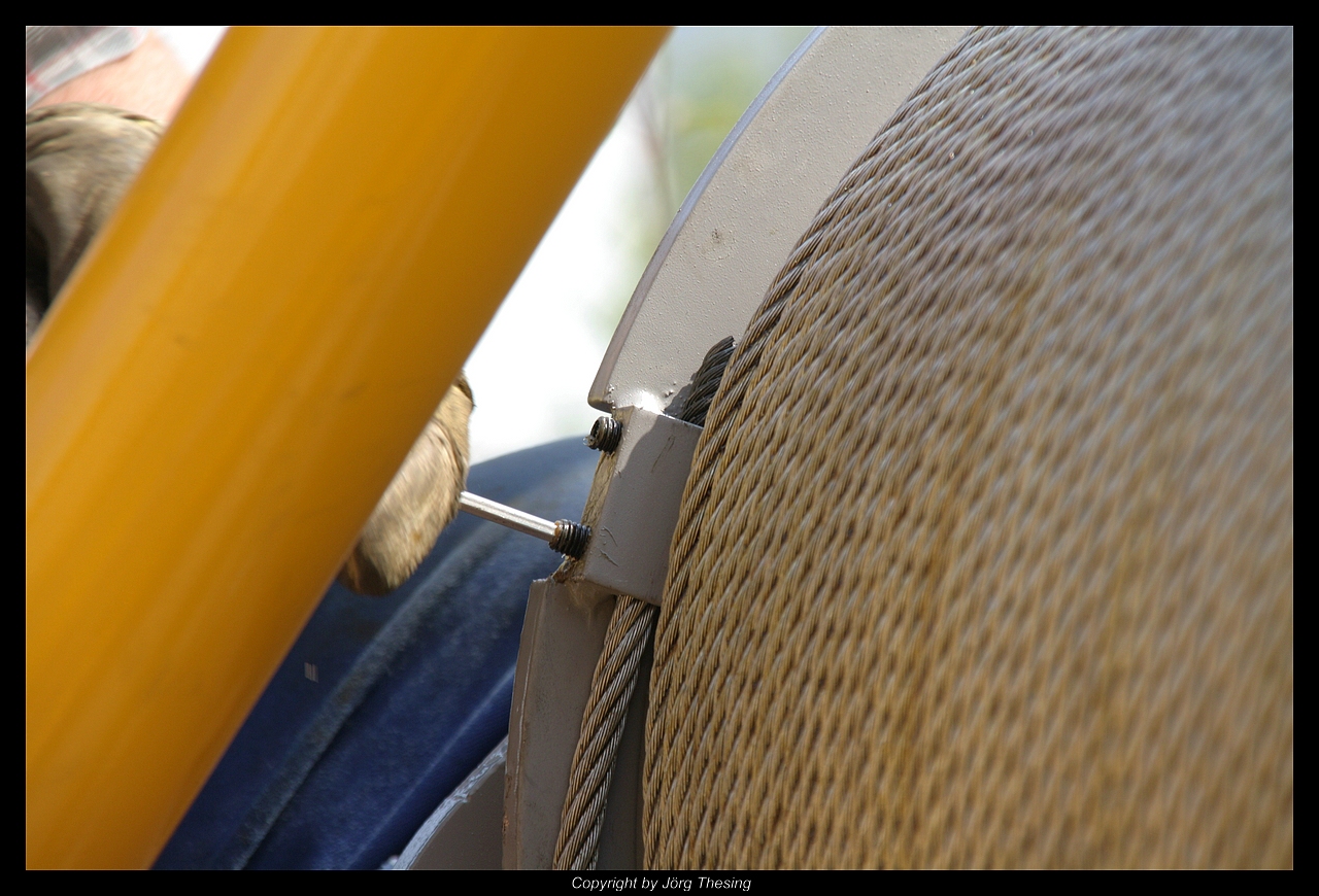

ein Seil ist bereits auf der Trommel, das zweite muß aufgespurt werden.
