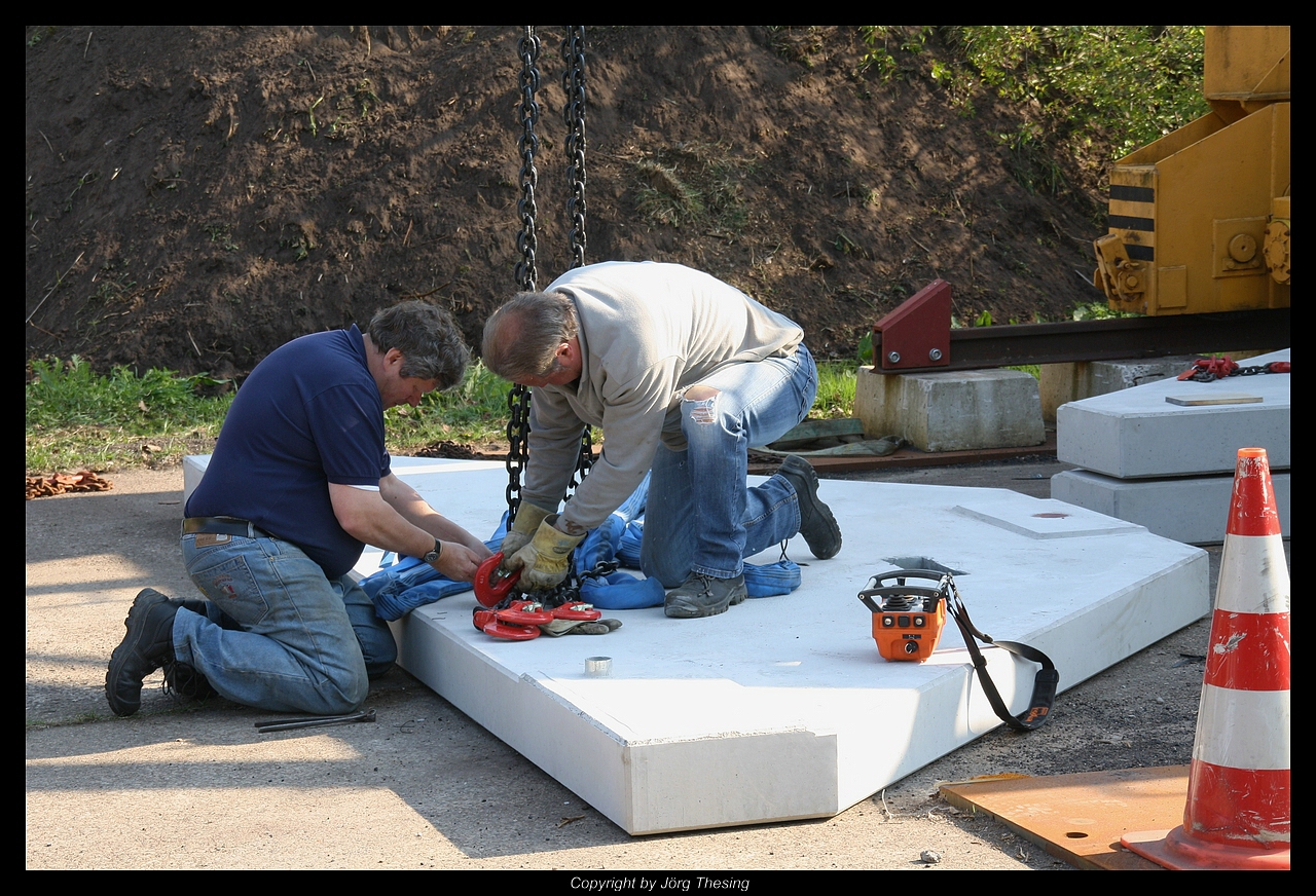

Am Freitag wurde der Ballast angeliefert und wir haben mit der Montage der Kranbahn für den Potain begonnen. klatsch.gif
Als Unterlage für die Schwellen dienen 14 Stahlplatten, die je 5 X 1 X 0,025 Meter groß sind.
Die Schwellen haben ursprünglich einen Kohlenverladekran getragen und müssen erstmal grob vom anhaftenden Kohlenbelag befreit werden und die Schienenführungsplatten auf den Schwellen müssen vom Rost etwas befreit werden.
Die Schwellen wurden dann mit dem Bagger auf die Stahlplatten gesetzt und auf vorab ausgerechneten Abstand ausgerichtet, anschließend werden dann die 5 Meter Schienenabschnitte eingelegt und später verschraubt.
Eine schöne Arbeit ist das, da wurde das Bilder machen glatt zur Nebensache whistling.gif
Eigentlich sollte es so sein, das die Haken der neuen Lastkette bequem in die Lastaufnahmen der Ballastplatten passen, leider sind aber die Komponenten falsch aufeinander abgestimmt und es mussten zusätzlich Schlupfe benutzt werden, die Tücke steckt halt oft im Detail rolleyes.gif
