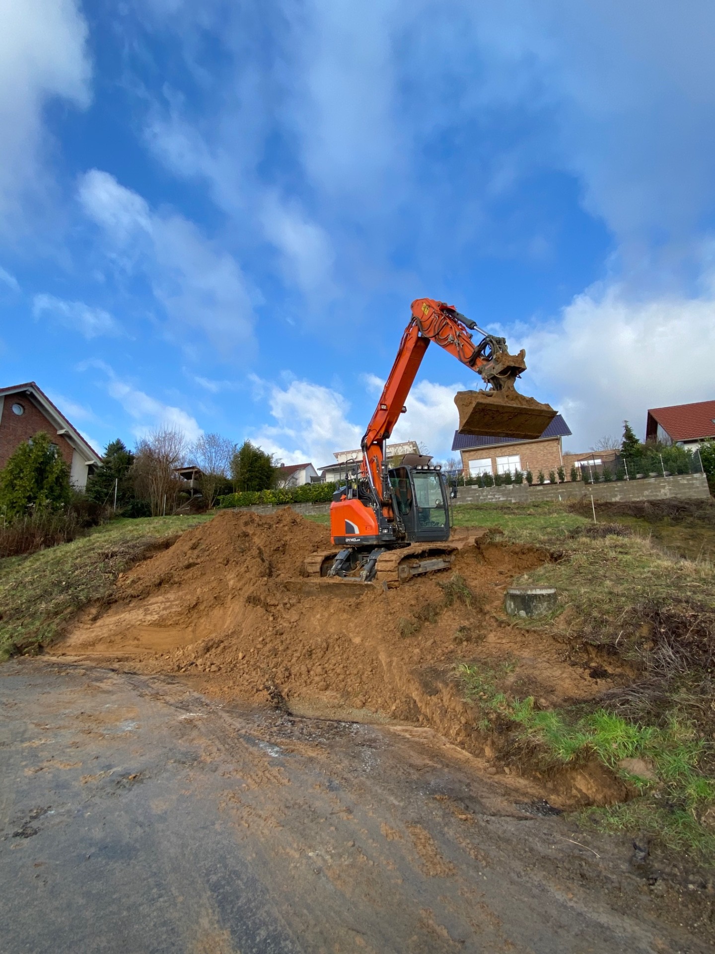

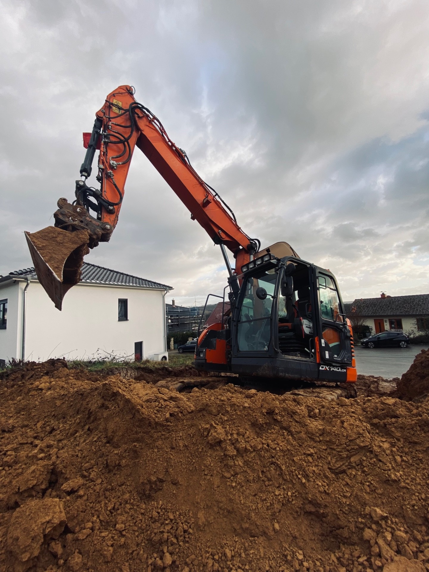

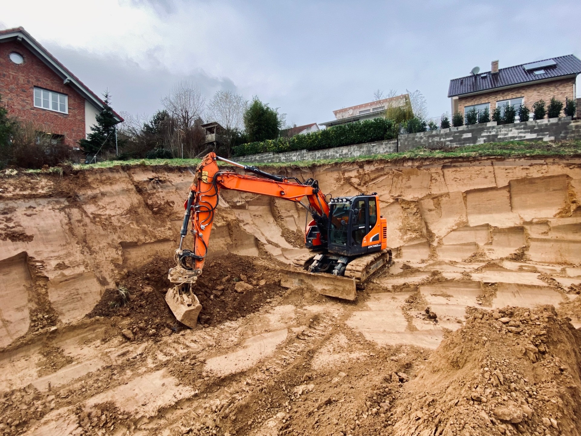

Würde sagen guter Durchschnitt in der 15 Tonnen klasse. Kabine ist nicht allzu groß ich mit gut 2 Meter sitze ok geht aber bei anderen Marken besser. Standsicherheit ist trotz Oilquick und schwenklöffel relativ gut.  Verbrauch ist im starken Erdbau schon relativ hoch macht der case auf jeden Fall besser. Übersicht trotz Kameras ist nicht ganz so gut. Schild bewegt sich sehr langsam weiß aber nicht ob das gewollt ist. Finde es störend das man die durchfluss Menge der Aux Anschlüsse nicht einstellen kann und der Adblue Verbrauch ist relativ hoch auf 2 Tankfüllungen aufgebraucht. Sonst in allem ne gute Maschine und es macht Spaß damit zu arbeiten ist sehr feinfühlig und durch denn ziemlich gut ausgerichteten Ausleger auf dem oberwagen sehr standsicher. Da hatte der Case CX145D öfter den gehoben.
Ja wir haben auch so einen mit Mono Block. Ich hatte den Mal 3 Tage und war auch sehr positiv überrascht, weil der so gut steht über die Seite und echt Zunder hat für so einen "kleinen" Bagger.
