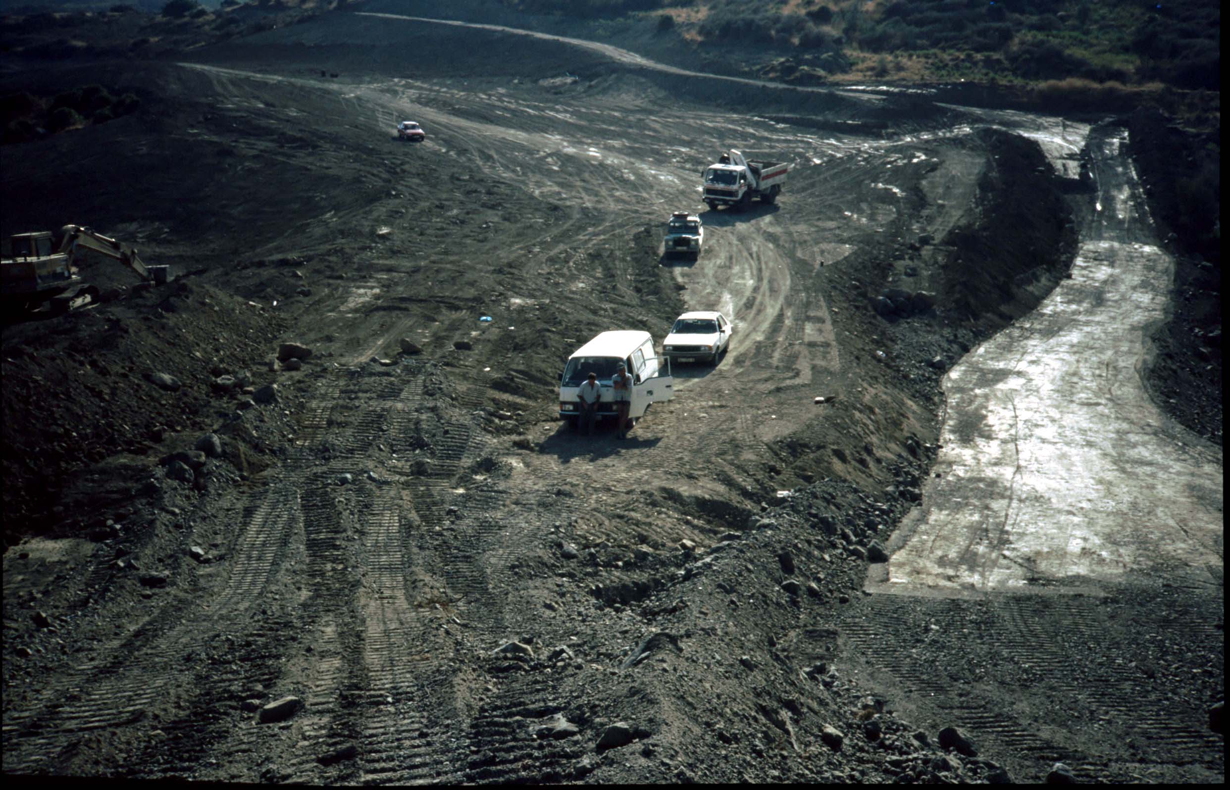

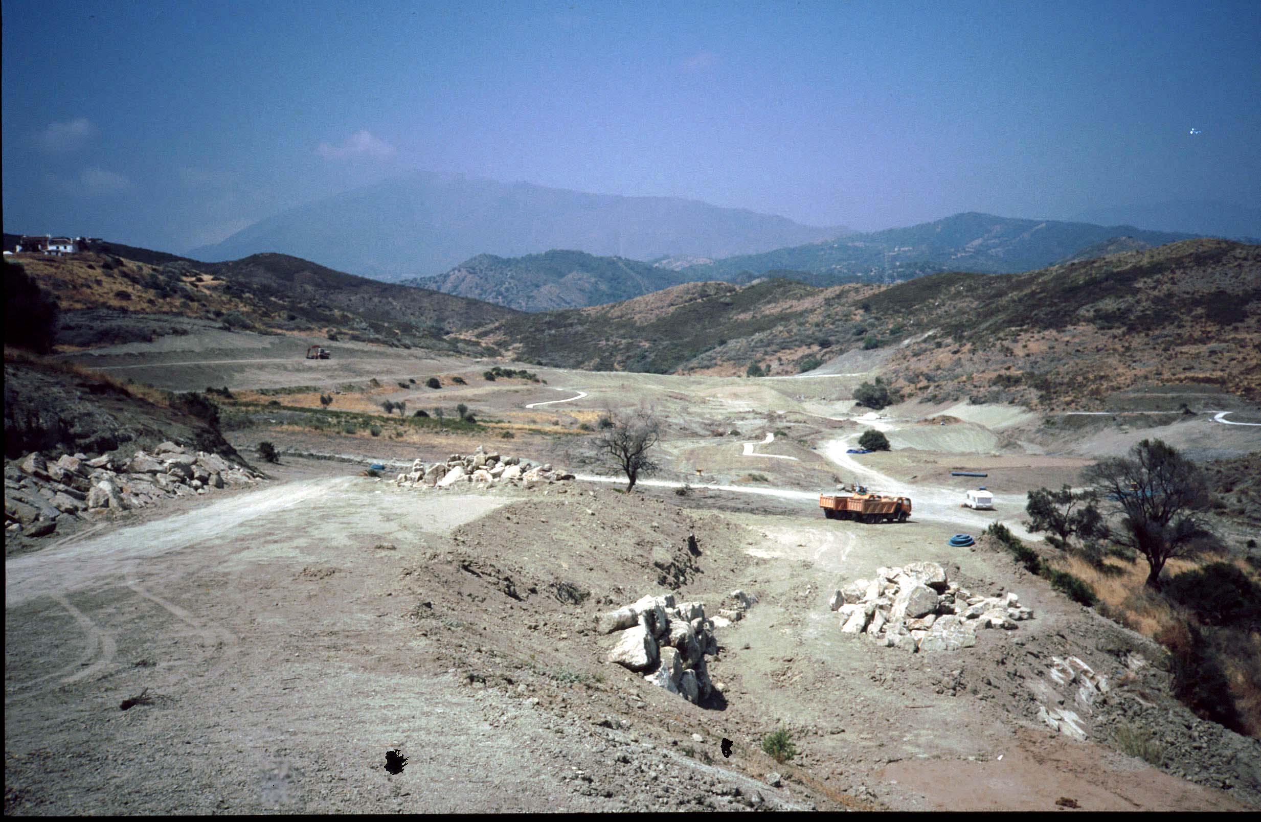

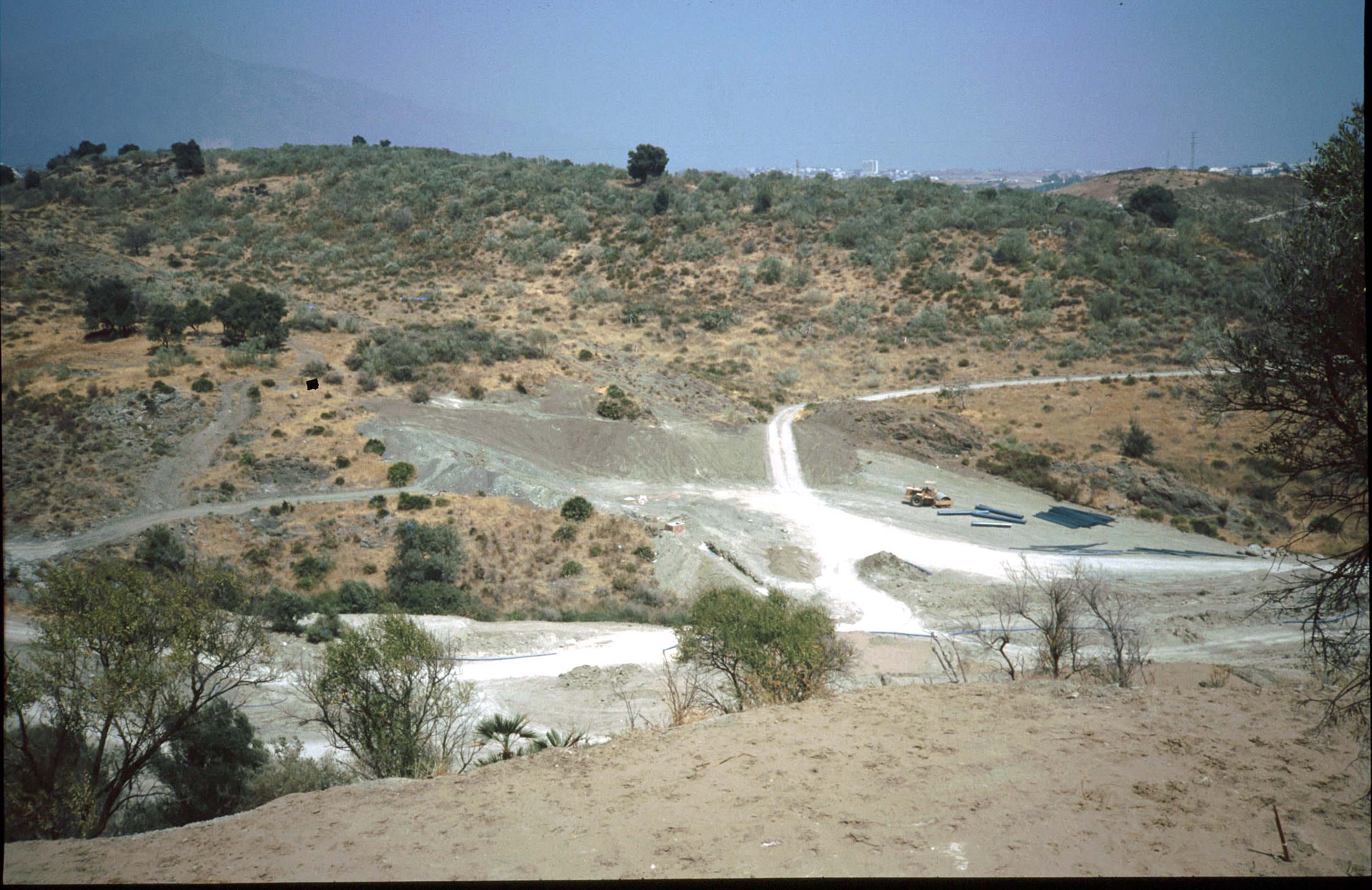

Da seht ihr Ihr zwei kleine rechteckige Sandflächen (Damen u. Herrenabschlag) und am Ende der Bahn das zukünftige Green. Das war, .. eusa_think.gif ein Paar 3.
Die blaue Leitung gehört zum Beregnungs-System und muss noch in die Erde.

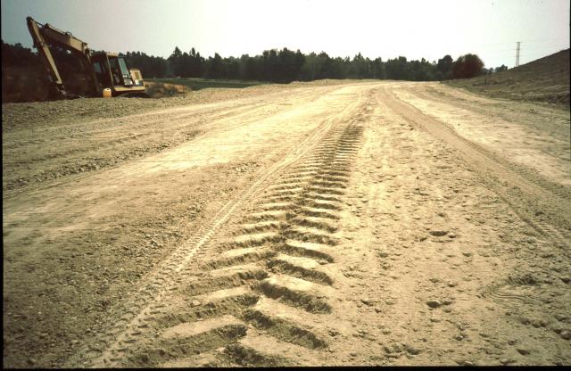

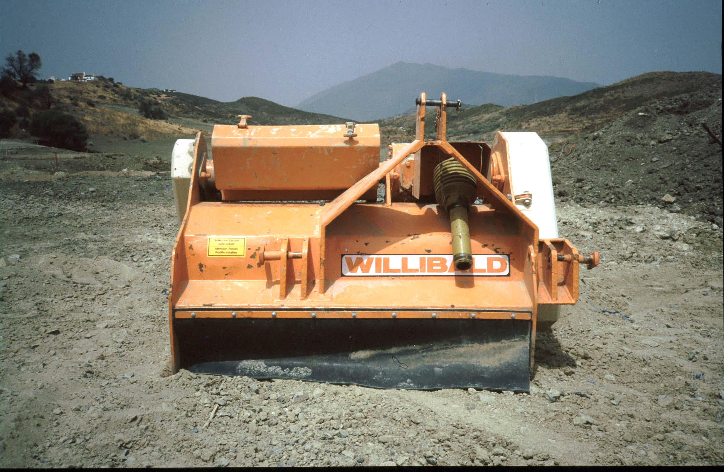

Das war unser Steinschläger, der macht die Oberfläche mehlig, .. Ähnliche Maschienen werden in schmaler Form (selbstfahrend) auch im Pipelinebau im Rohrgraben eingesetzt. Der gezeigte Steinschläger braucht einen Schlepper nicht unter 100 PS.

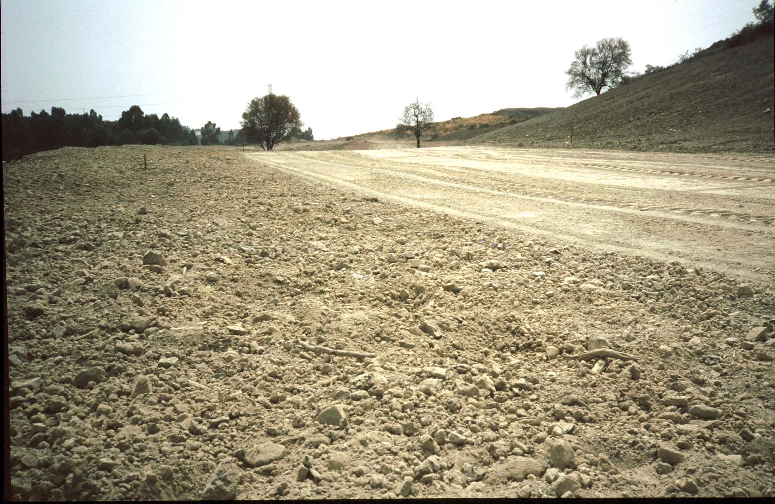

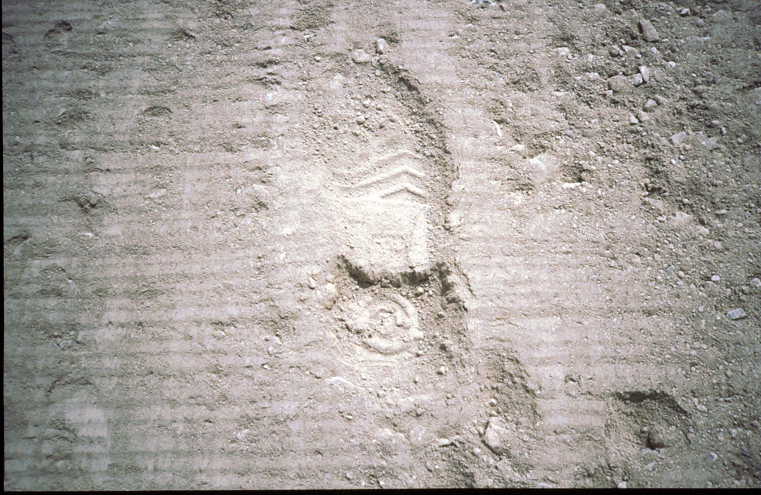

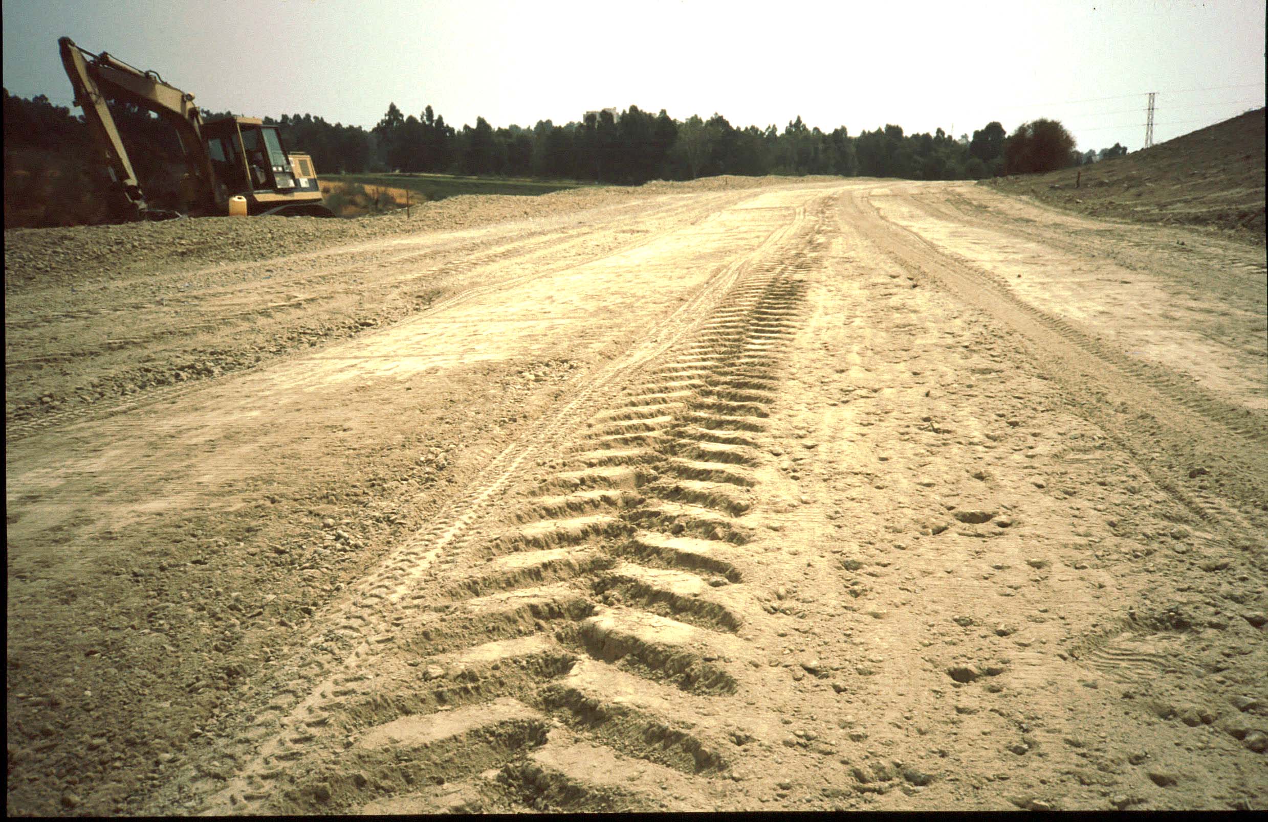

Der Unterschied zwischen bearbeitet und unbearbeitet, .. Mutterboden ist in diesen Gegenden selten vorzufinden, also anders ein Medium schaffen, auf dem was wachsen kann.

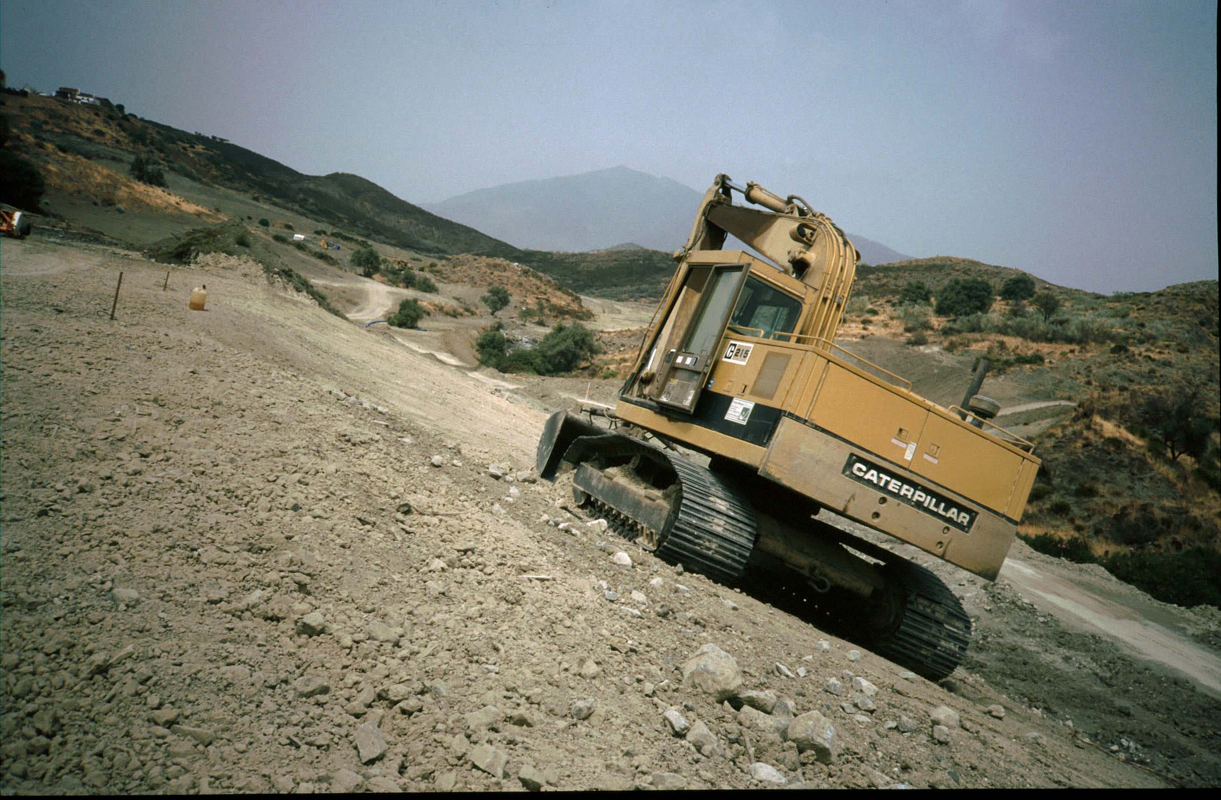

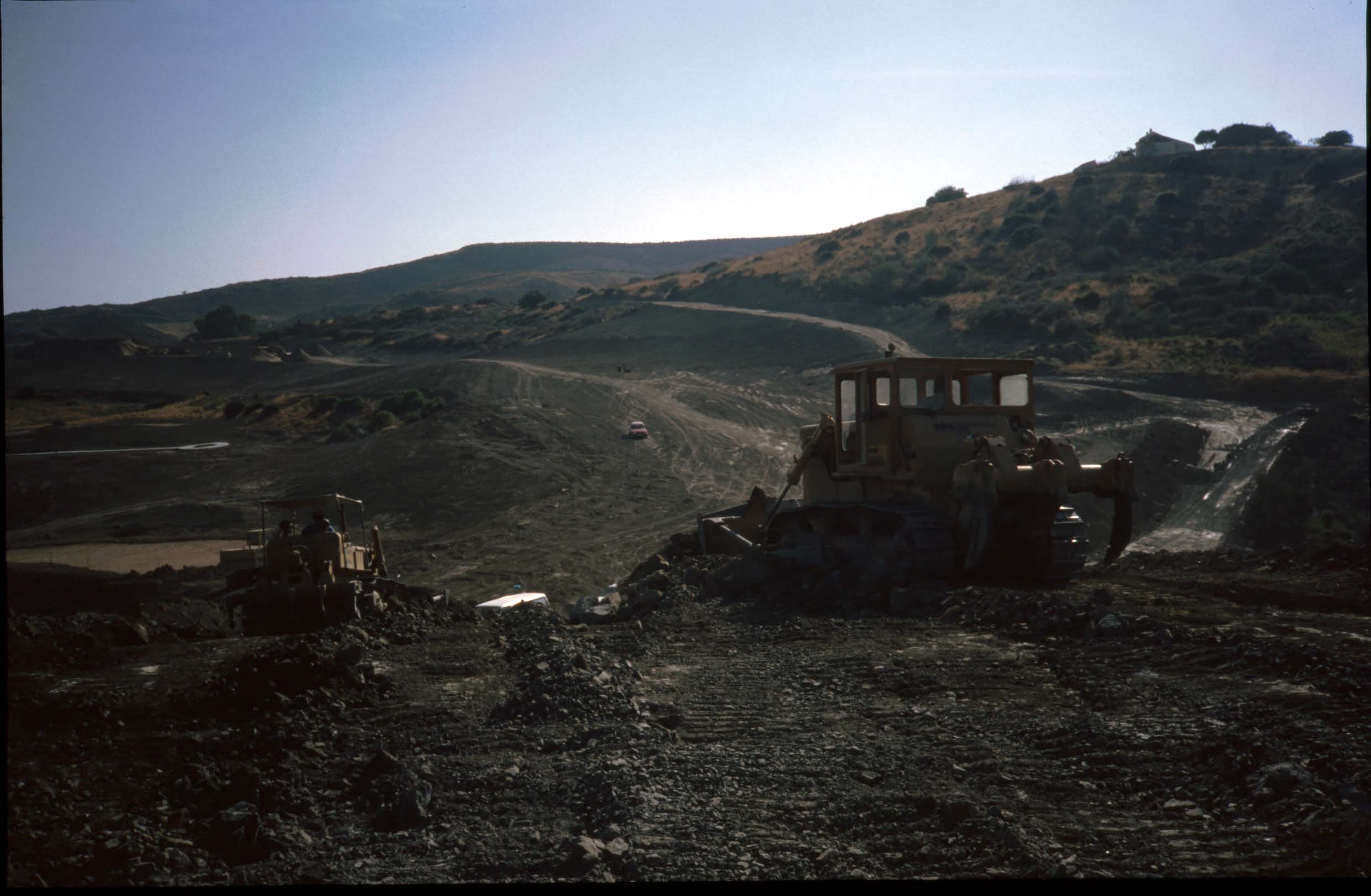

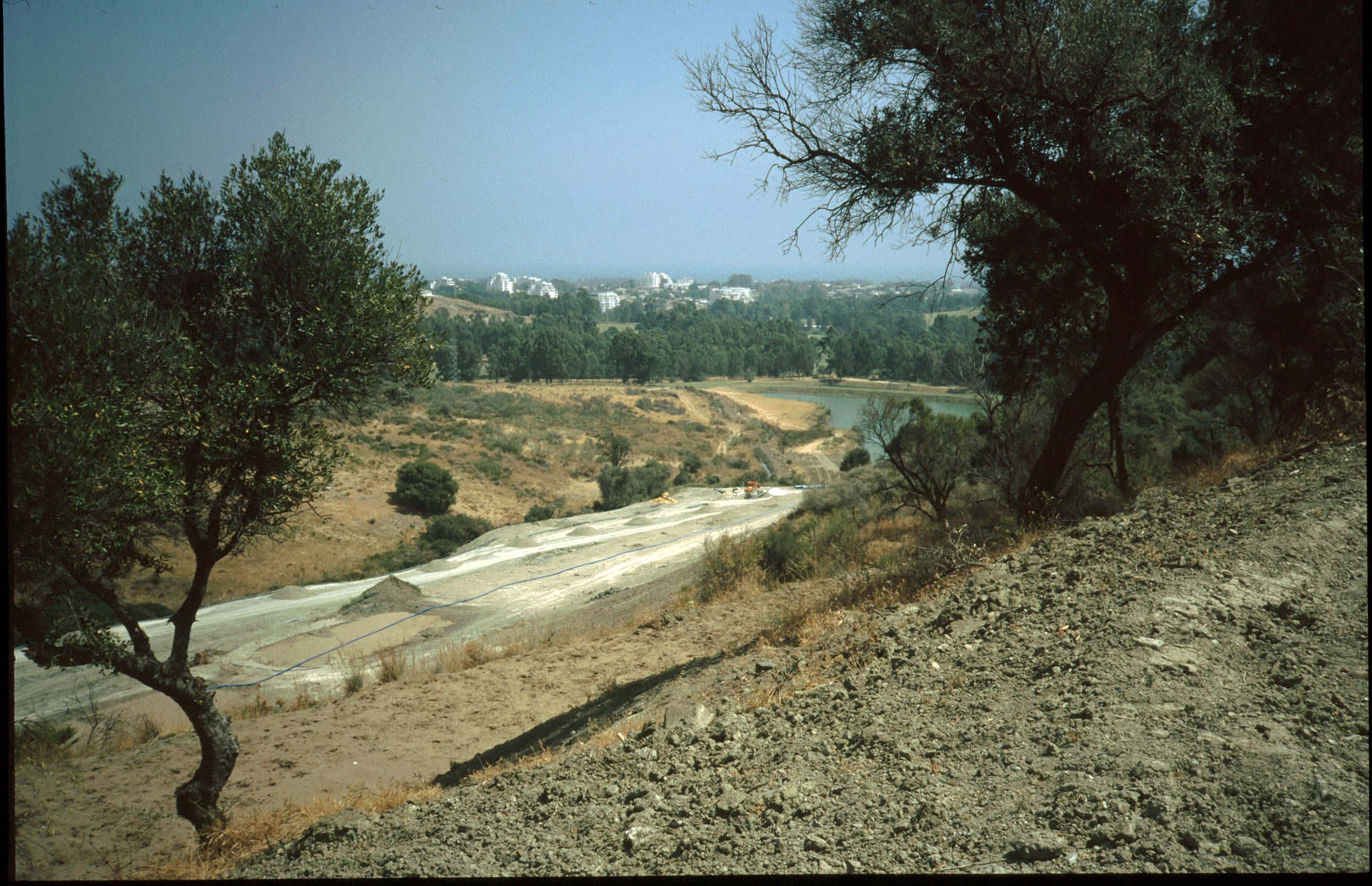

Böschung sauberziehen damit die Grasnährlösung aufgespritzt werden kann. Große Steine sind da nicht willkommen.
