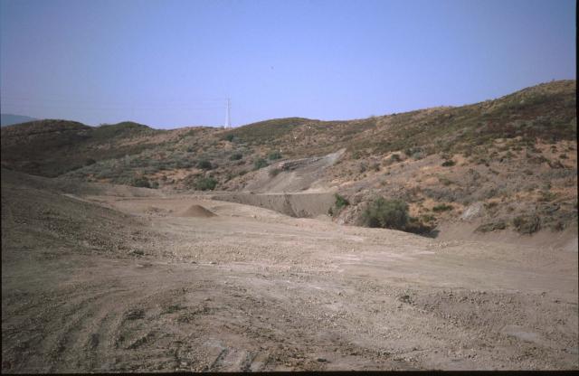

Das war glaube ich das Grün 6. Wie Ihr seht ist die Filterschicht schon drinn. Also keine Foto's von der Drainage vorhanden. Filterschicht heißt, soll schon Wasser speichern, aber auch von der Tragschicht ableiten.
Tragschicht ist ein z.B. Mutterboden, Lava, Sandgemisch das Feuchtigkeit speichern kann, aber bei Sättigung nach unten durch die Filterschicht auch abgeben kann. Bei starken Regenfällen z.B. sleep.gif Denn der Platz soll ja auch unter schwierigen Witterungsverhältnissern bespielbar bleiben.
Stellt euch das so vor, .. einen Schwamm kann man mit Wasser sättigen, der läuft nicht aus, aber dann legt diesen Schwamm mal auf ein Handtuch, ihr werdet euch wundern.

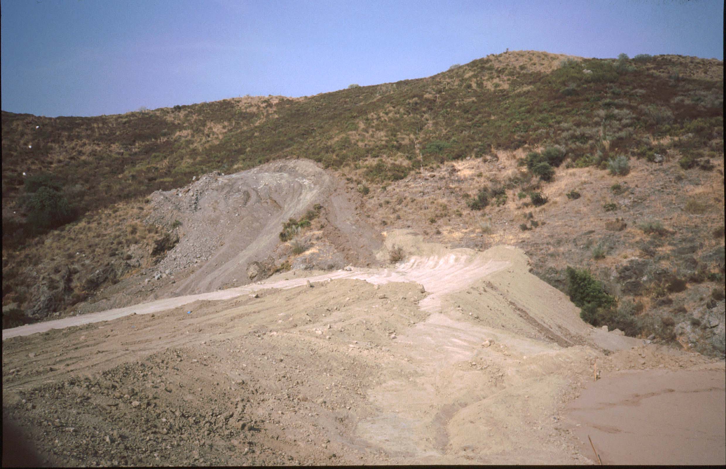

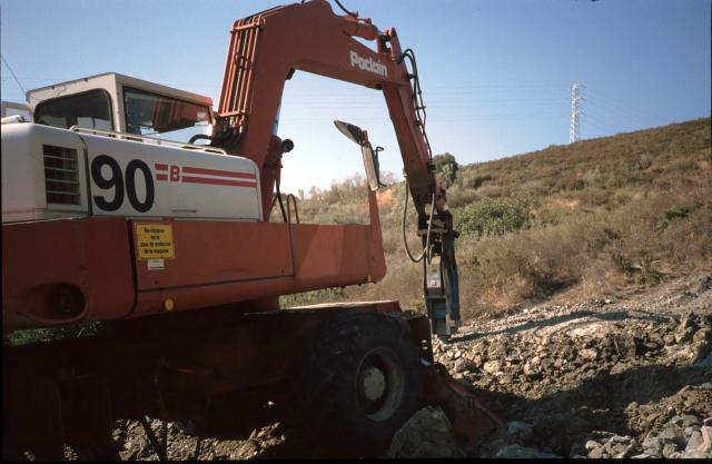

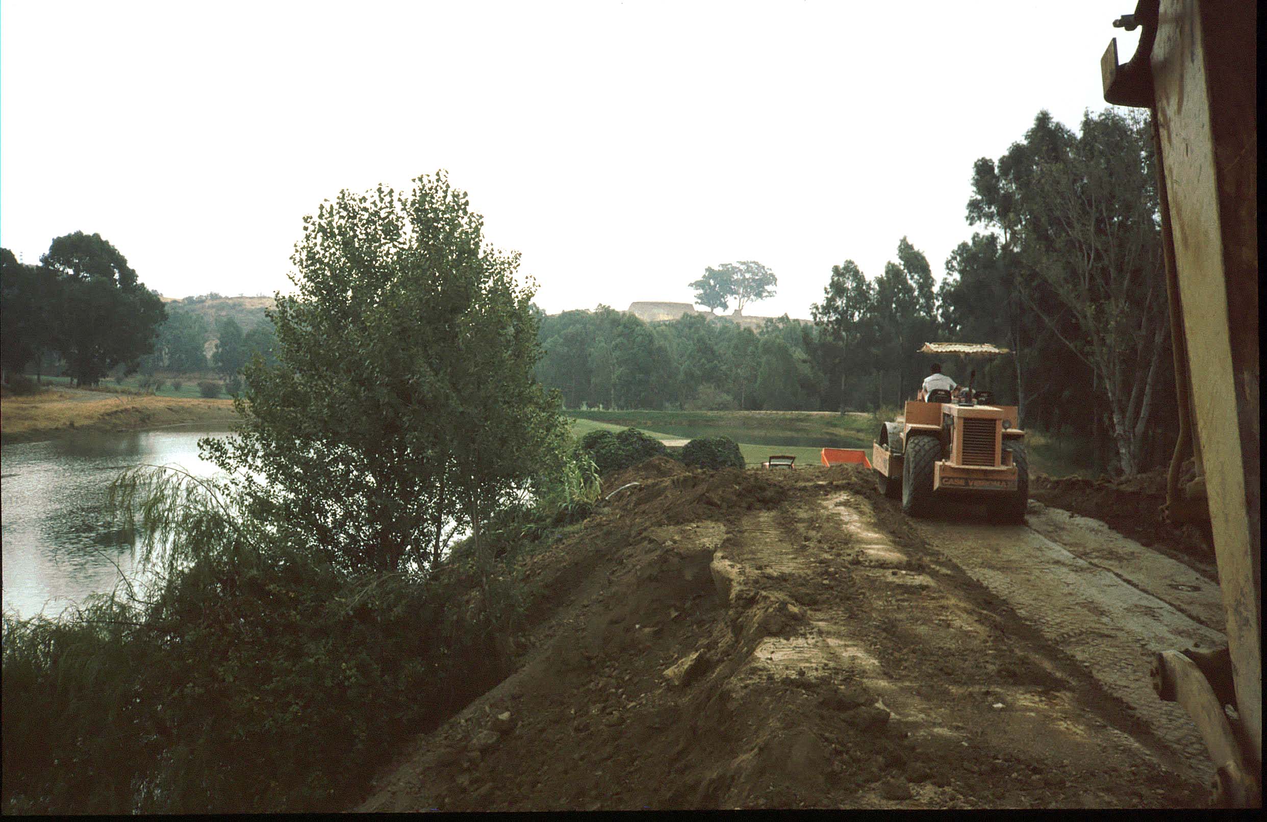

Das ist der Damm zwishen den Teichen, dieser Damm wird auch als Übergang vom Old-Course zum New-Course genutzt. Da sind unten Rohre eingelassen um die Verbindung der Teiche sicherzustellen. Aber der spätere Weg wurde auch so ausgemuldet, das ein Überlauf über den Damm möglich ist. Wer schonmal heftige Regenfälle an der Costa del Sol erlebt hat, weiss wovon ich rede.
Ich habe da so manches mal mit dem Nibeliergerät gestanden, um den Zulauf mit dem Ablauf abzugleichen.

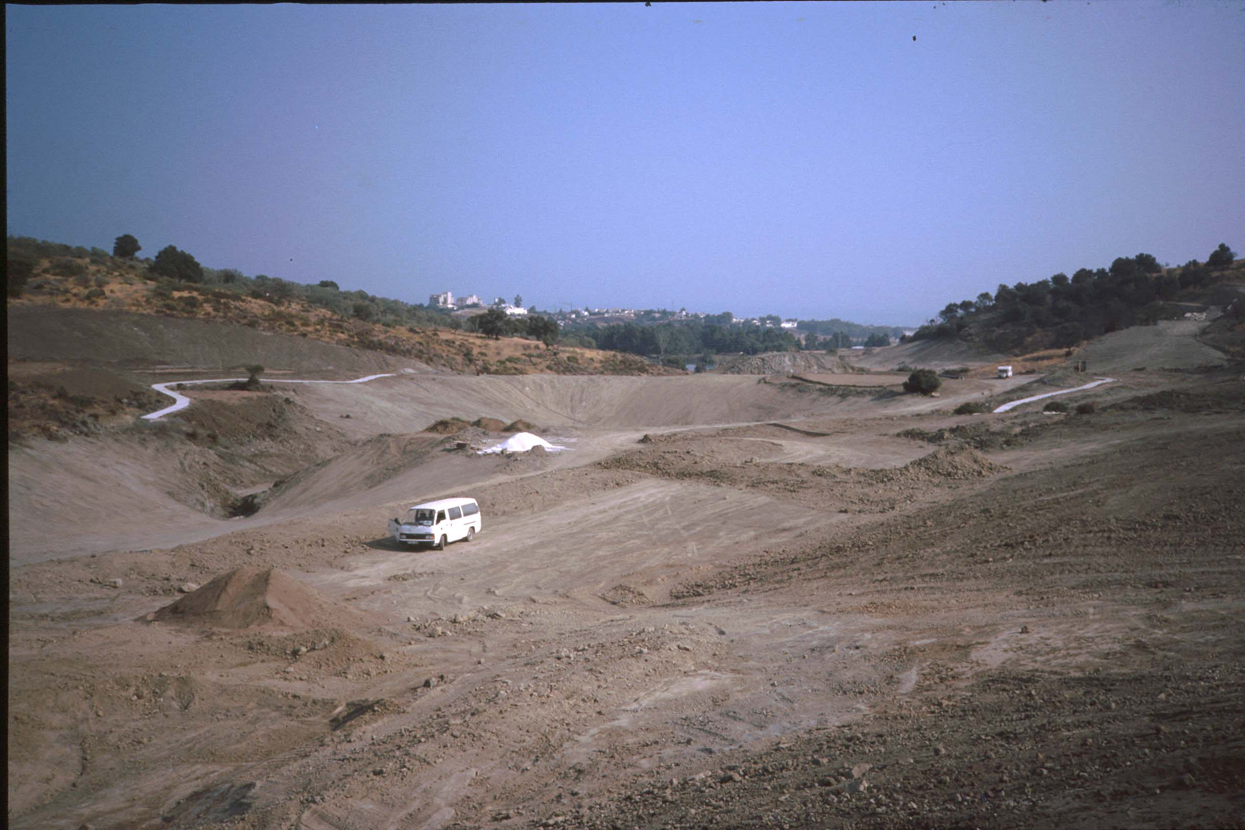

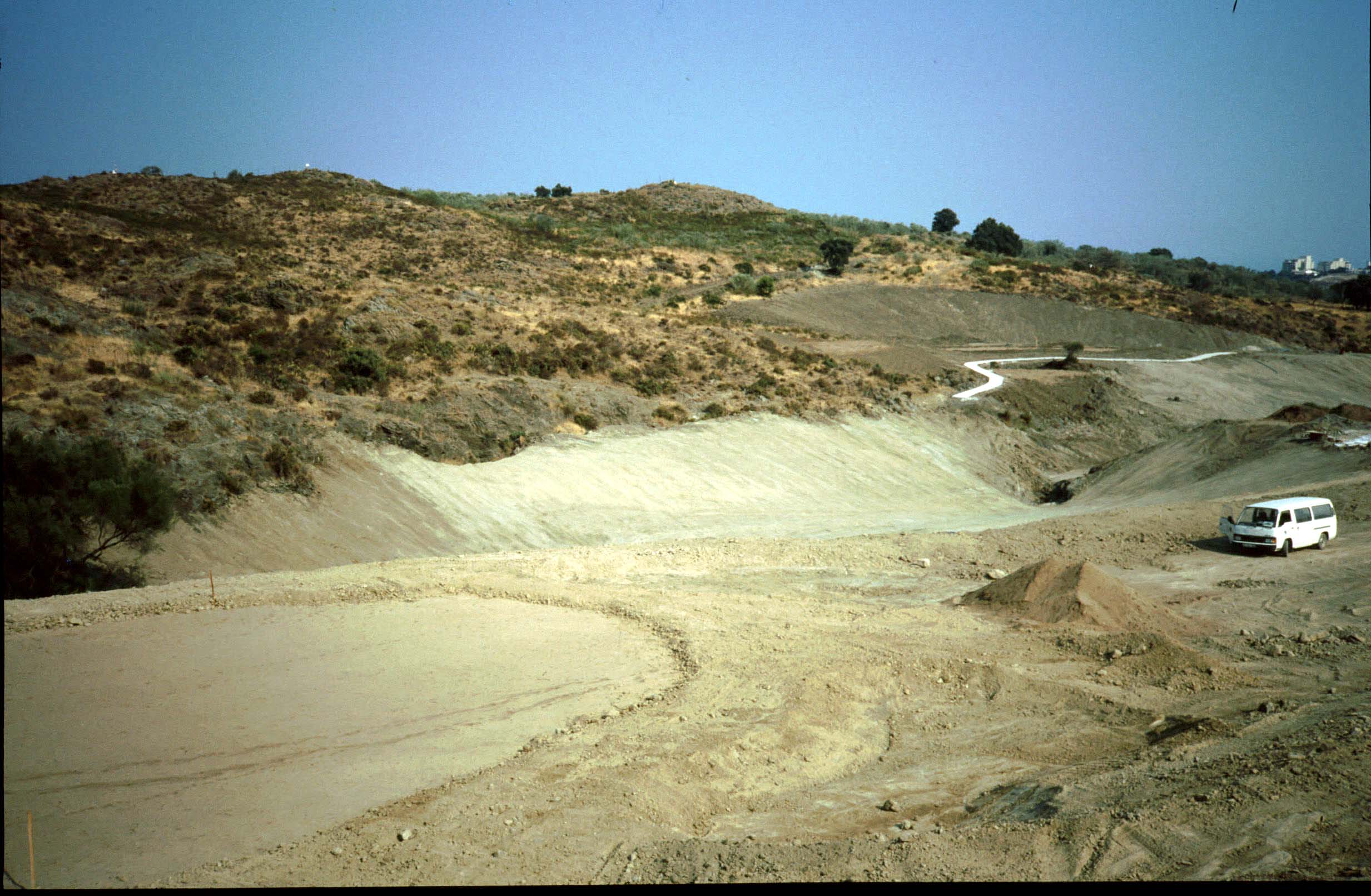

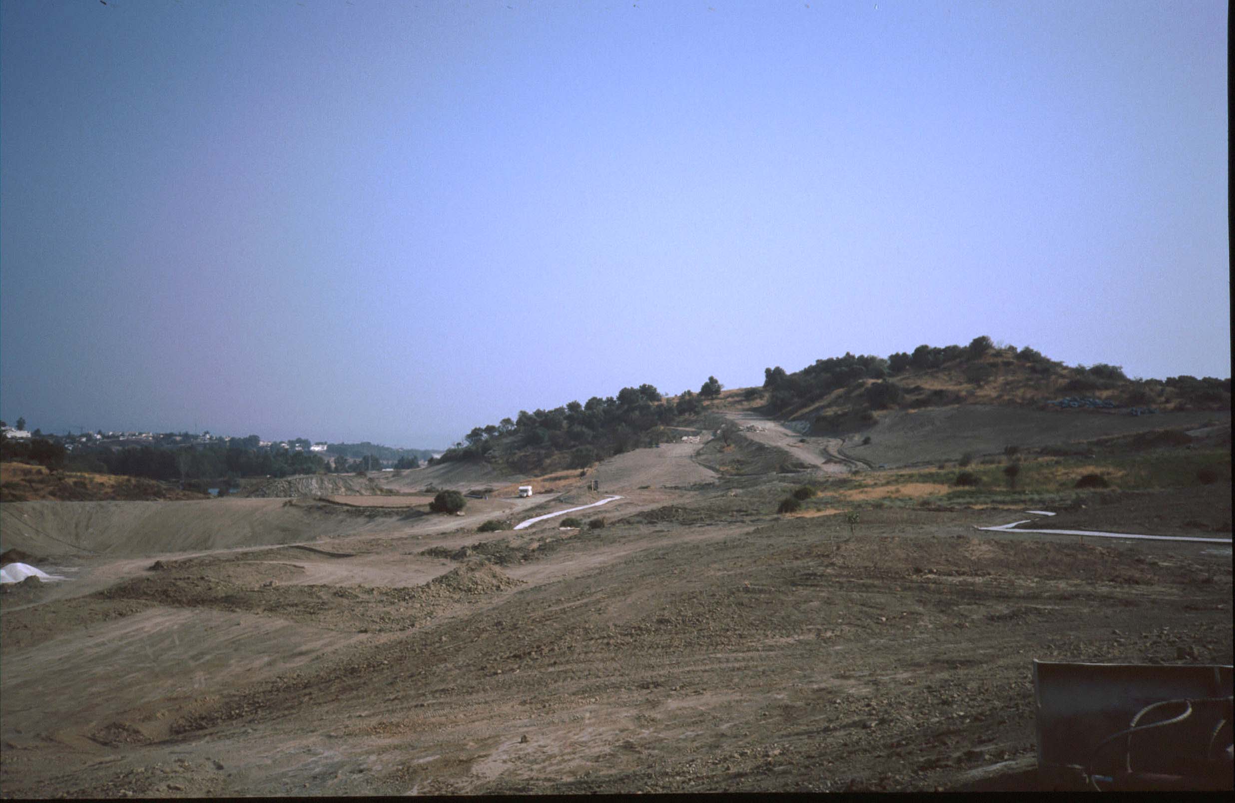

Hier ist eigentlich sehr schön zu sehen, daß die rechte Seite im Bild noch ziemlich Original ist, und links Boden aufgebaut worden ist, um Spielbahnen herzustellen. Das war ja schließlich mal eine Schlucht.
So wie die Bahn angrenzend zu einem Teich am Old-Course.

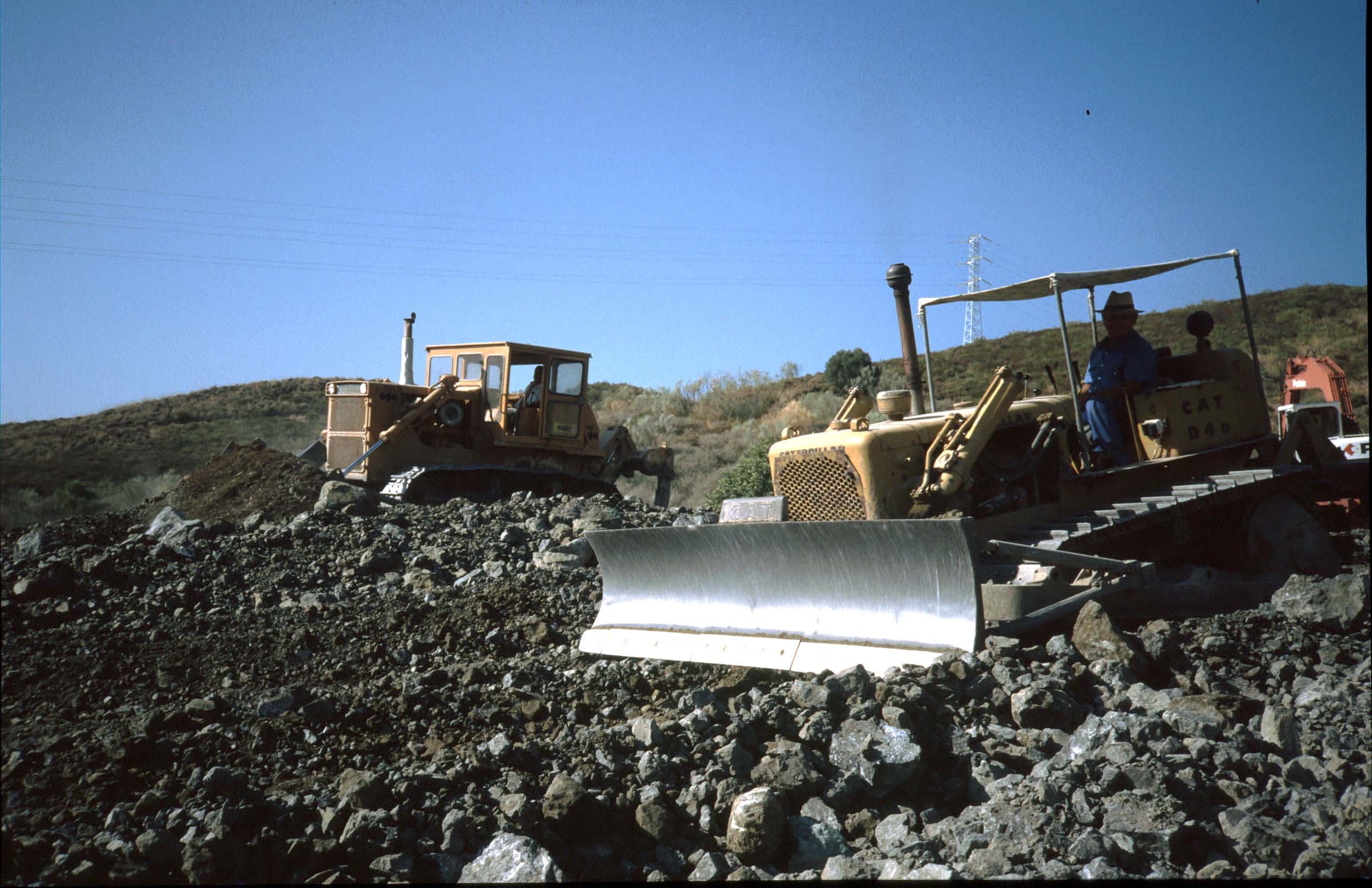

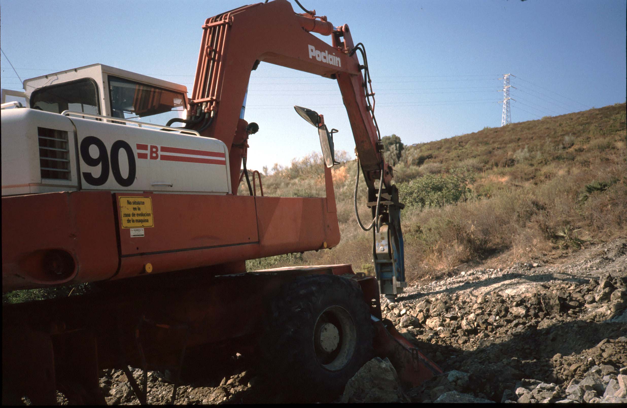

Fels wurde auch abgetragen um den erforderlichen Platz zum Spielbetrieb zu erhalten. Paco, .. das ist der ältere Herr auf der D 4, .. hatte uns die CAT zwischenzeitlich wieder entfernt und in seinen Unterstand verfrachtet.
Weil, .. als er gesehen hat, wie wir Alemanias damit umgehen, ...Vollgas, .. 2. Gang, .. ne das ging schonmal garnicht.
Immerhin hatte er die Raupe damals zum Bau des Old-Course neu bekommen. Wir durften dann fragen, wenn Hilfe angesagt war. Und gefahren ist er selber.
