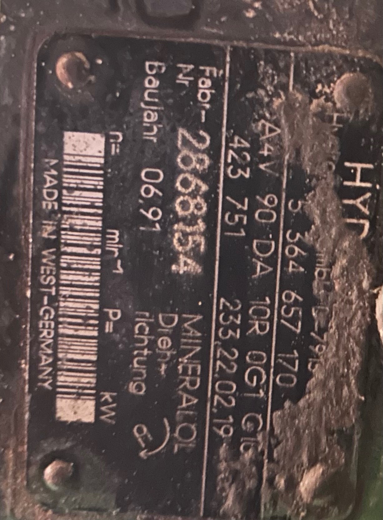

 Hallo
Im Anhang ein Foto vom Typenschild der Pumpe. Mit dem Stift unten meine ich den Stift der aus der Pumpe steht wenn das Ventil demontiert ist. Mit dem Kolben oben meine ich, den Kolben der direkt im Ventil sitzt der direkt mit der Flüssigkeit aus dem Hauptbremszylinder beaufschlagt wird.
vor 12 Stunden, Audidan schrieb:
 Hallo
Hallo,
dann klemmt der Kolben der den Stift betätigt, hinter dem Stift in dem Gehäuse befindet sich die Druckfeder.
Hydraulix
