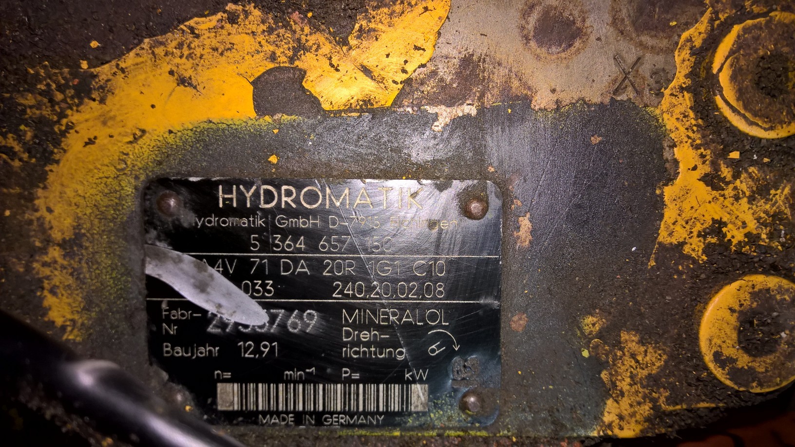

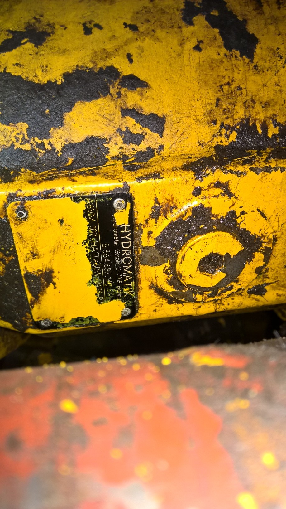

Hallo Hydraulix,
es handelt sich um eine Hydromatik A4V 71 DA 20R 1G1 C10 und eine Hydromatik A6VM 107 HA1T/60W 0403 PZ
Hallo Thierfeldt,
nochmal ich, gebe doch einfach mal den Pumpentyp an, steht seitlich auf einem Blechschild, möglicherweise kann man dann eher helfen,
ich mache nur Hydropumpen und Motore.
Gruß Hydraulix

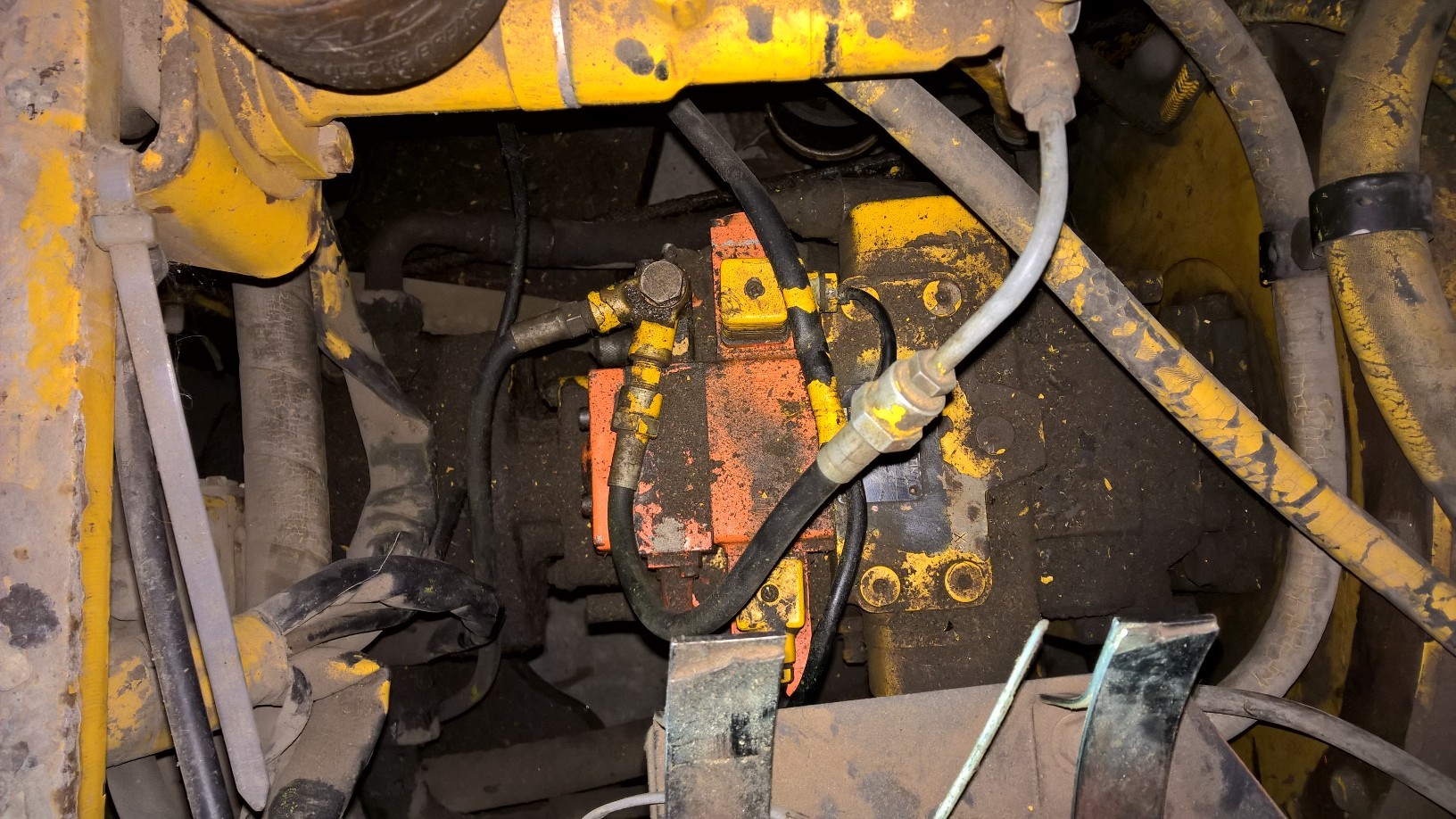

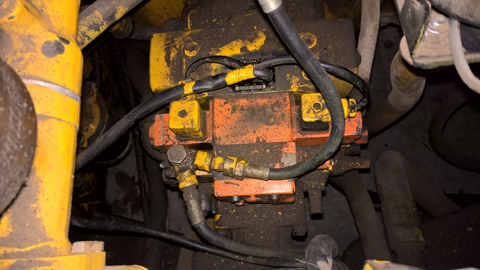

Hallo Thierfeldt,
ich denke mal, dass könnte am Bremsventil hängen, es ist das Messingteil an dem zwei  Schlauchleitungen mit einer Hohlschraube befestigt
sind, zur Geschwindigkeit nur soviel, es liegt am A6 VM 107, alte Ausführung, gab schon immer Probleme damit.
Außerdem könntest du dir mal einen Hochdruckreiniger anschaffen und die Karre mal reinigen, es schraubt sich leichter wenn man etwas sieht,
als zukünftiger Hausbesitzer kannst du soetwas immer gebrauchen.
Das Bremsventil schneidet dir den Steuerdruck ab, aber Vorsicht, Bremsflüssigkeit verwenden, es gibt auch Systeme die werden mit Hydr.Öl
betrieben.
Gruß Hydraulix
Hallo Hydraulix,
Bremse habe ich geprüft. Die sollte nicht das Problem sein. System ist gefüllt und de Kolben läuft sauber. Ich habe irgendwie das Gefühl die Pumpe baut keinen richtigen Druck auf. Kann mann die irgendwo entlüften oder entlüftet die sich selbst?
Hallo Thierfeldt,
sicher wird die Radbremse funktionieren, ich meine die Druckabschneidung an der Pumpe,wenn der Kolben in dem Messingblock klemmt, oder
die Feder gebrochen ist, die sich in dem Wegeventil befindet, dann kann es so eine Störung geben, ansonsten entlüftet sich das System selbst,
neuer Filter muß befüllt werden, Saugleitung ebenso, wenn alles leer war.
Aber schraube das Wegeventil nicht von der Pumpe ab, hier gibt es spezielle Dichtungen.
