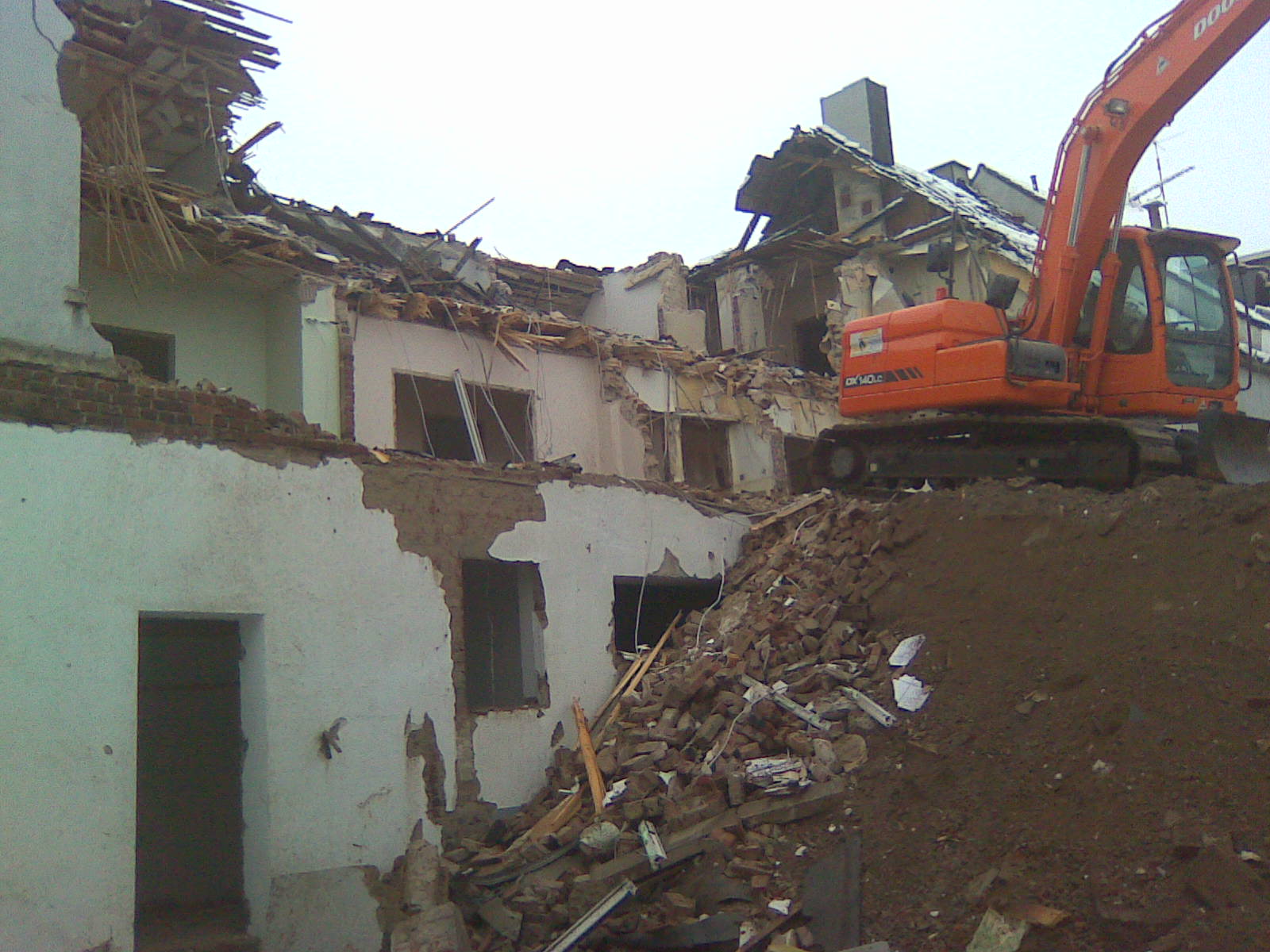

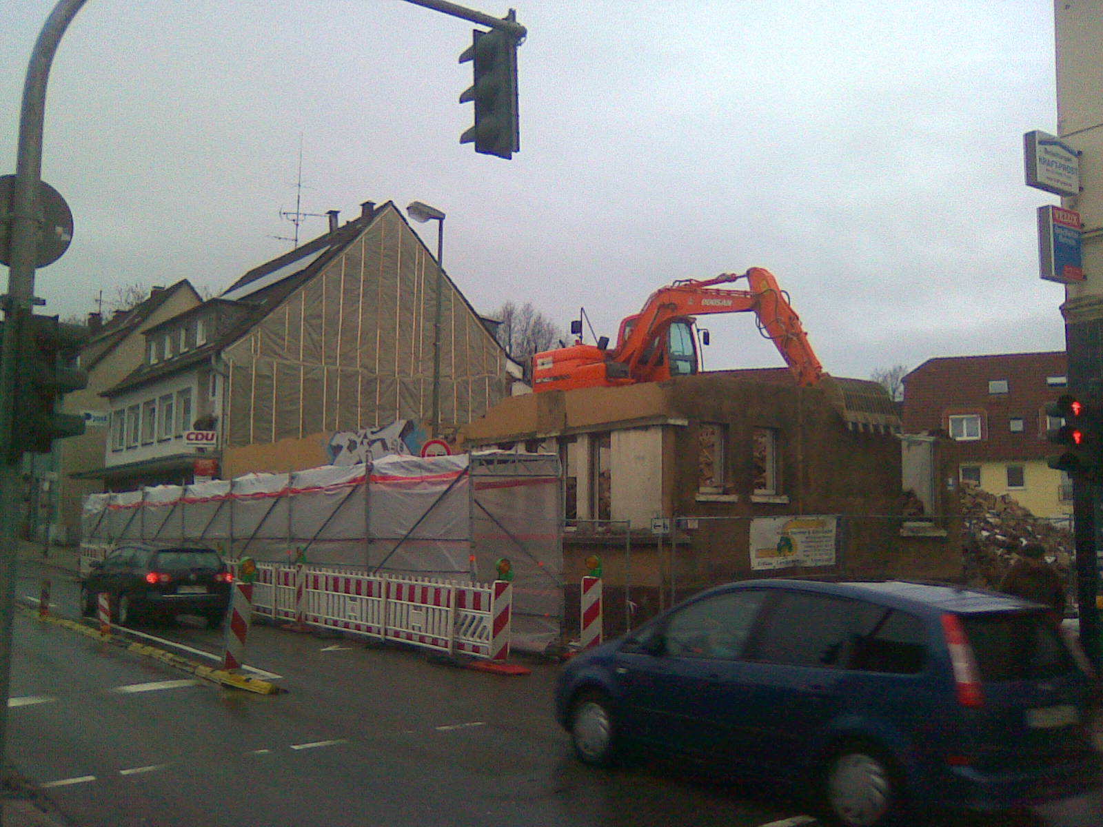

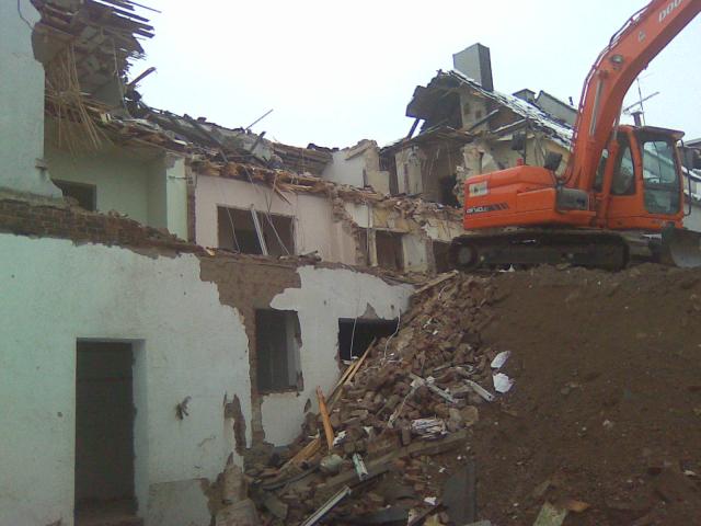

das bild täuscht
hab die das erdgeschoss mit schutt verfüllt logischer weise
man muss nur wissen wie es geht
und da die räumlichkeiten sehr knapp waren kamen wir mit dem dx 300 leider nicht dran
aber es hat trotzdem super geklappt
Wichtig ist, das das Ziel erreicht wurde und nichts schief gegangen ist - aber "Eiertänze" sind immer "hochgradig gefährlich"... wink.gif
Und dann das ganze auch noch ohne Abbruchgitter....
ganz einfach ich hab mir 6 züge rc material kippen kippen lassen da dort noch ein turm dran stand
der musste zuerst runter somit stand ich schon mal 5m höher
dann hab ich den turm mit einem abbrucharm runter geholt
diesen schutt hab ich zur auffüllung verwendet
abbruchgitter sind was schönes ja aber nicht pflicht
und ich gucke lieber genau hin als durch gitterstäbe
und für ein mal im jahr abbruch loht es sich nicht wirklich
aber ich denke das hier das thema verfehlt wird
wollte mit euch nicht dadrüber diskutieren ob ich mit dem gerät umgehen kann
sitze schliesslich jetzt seit 13 jahren auf nem bagger

Hi Hannes,
wir wollten auch nicht meckern. Top Leistung, mit ne´m 13-Tonner so eine Bude an den Grund zu legen - da werden deine 13 Jahre Erfahrung sichtbar. top.gif
na danke für die netten worte
aber ich muss auch hinzu fügen das der bagger auch verdammt gut ist
kraft und feingefühl das ist eine gute kombie
