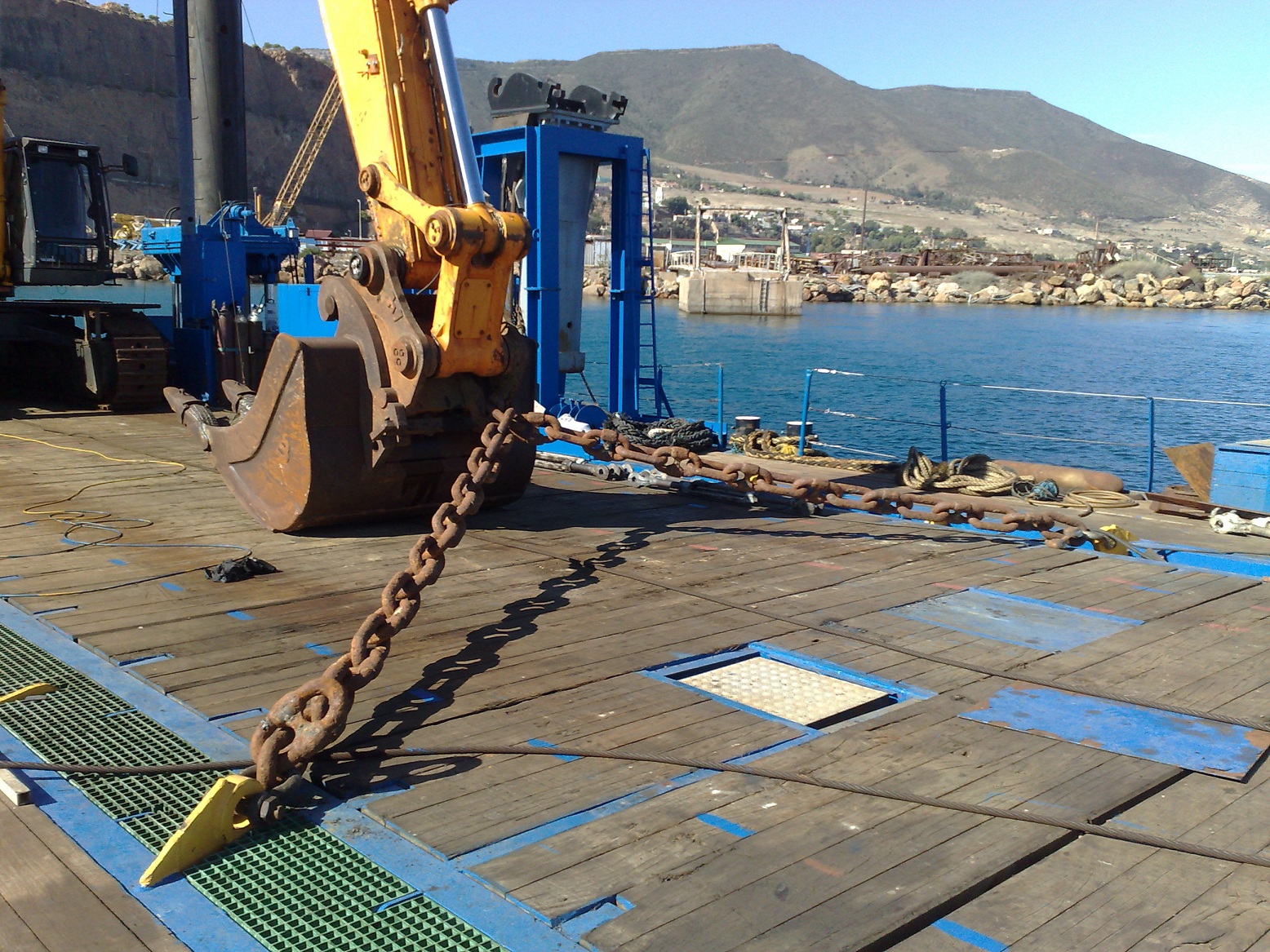

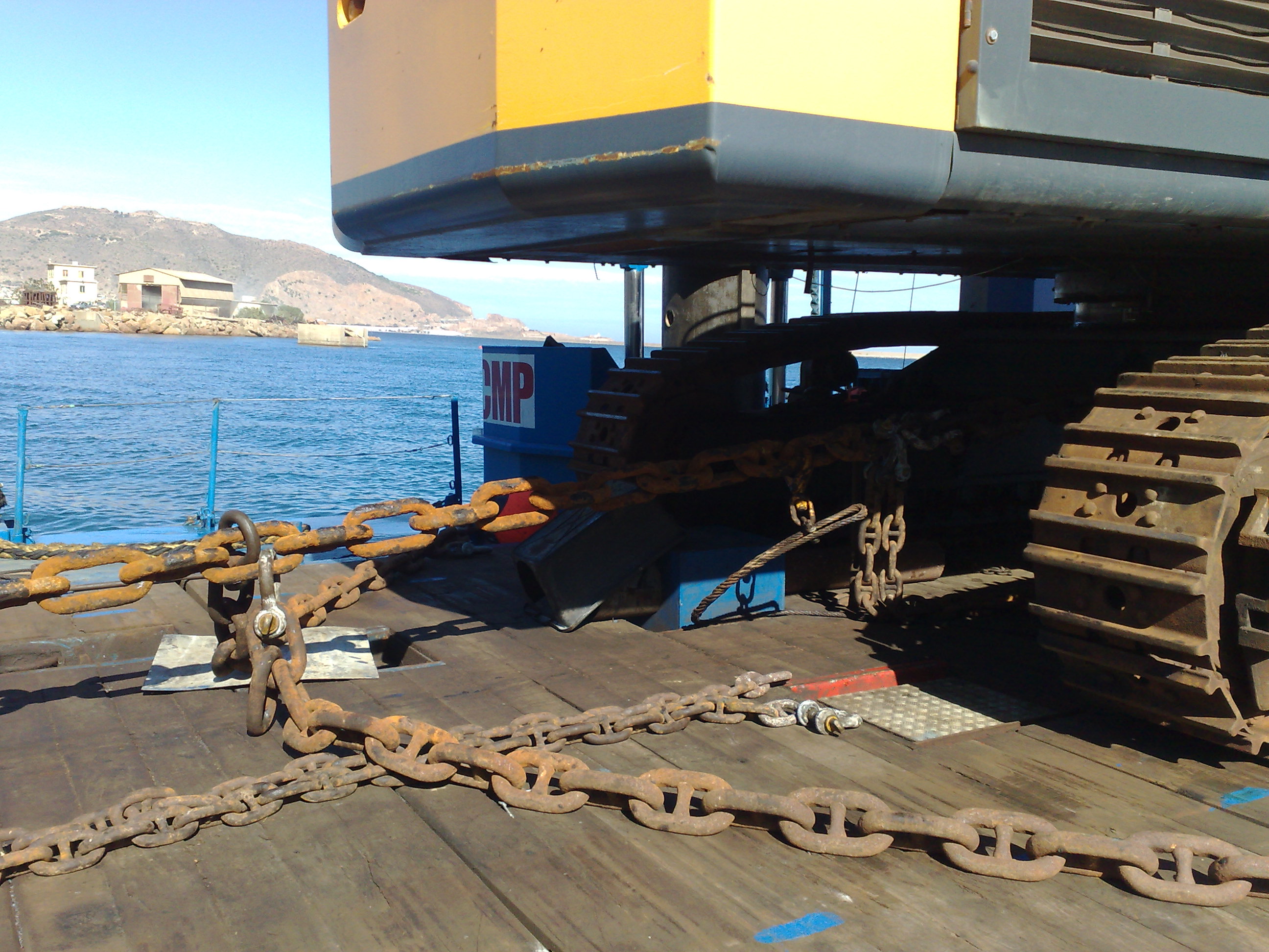

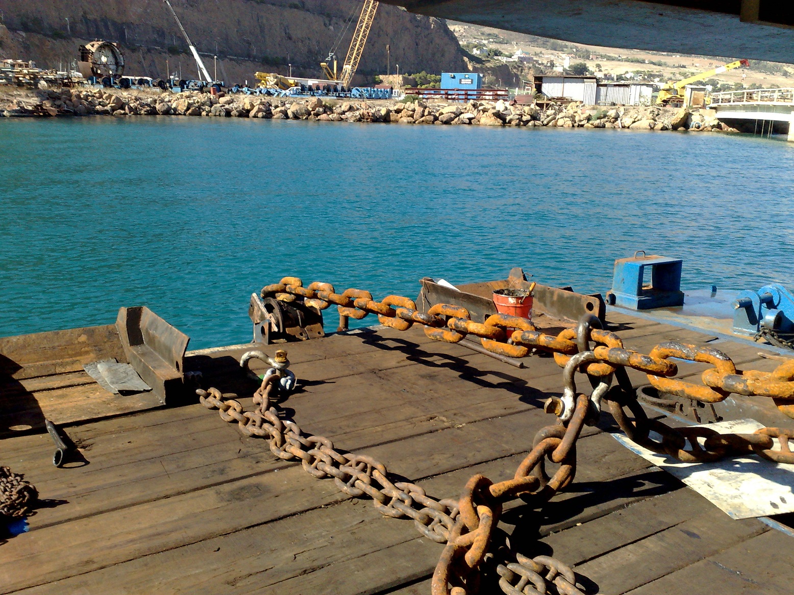

Hallo, bin gerade von einem 11 Wochen Aufenthalt in Mers el Kebir ,Algerien, zurück. Unsere Aufgabe dort ist es den Militärhafen zu vertiefen und alte Ankerblöcke aus Beton zu entfernen. Diese Blöcke haben ein Gewicht von ca 70-100 Tonnen. Ein Taucher verbindet die in 13 Meter tiefe liegenden Blöcke mit unserem Hebezeug und wir heben sie entweder mit dem 870er oder durch deballastieren vom Grund und bringen sie dann in tieferes Wasser. Ein paar Bilder vom Heben mit dem Hitachi.
