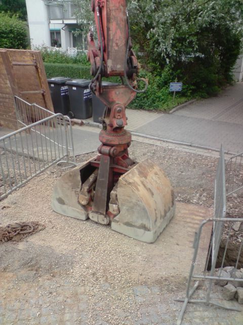

Eines Interessiert mich noch...
Was ist das für eine seltsame Aufnahme!? Soll das ein Schnellwechseler sein?
Den Vierkannt den Du im Greifer siehst, ziehst Du raus, und baust ihn dann oben ein, wenn Du Tieflöffel, oder Grabenräumschild nimmst, geht sehr fix, nur zurück auf Greifer umbauen dauert 2 min länger wegenden der Hydraulikschläuche, aber auch ich arbeite gern damit top.gif
Nicht nur wenig Kinematikverluste, sondern, im Gegensatz zu den anderen Herstellern, gar keine.
Beim ZW hat das den Riesenvorteil, dass die Arbeitshöhe unter der Oberleitung sowieso arg begrenzt ist
und gerade da beim Greiferbetrieb jeder Zentimeter zählt.
