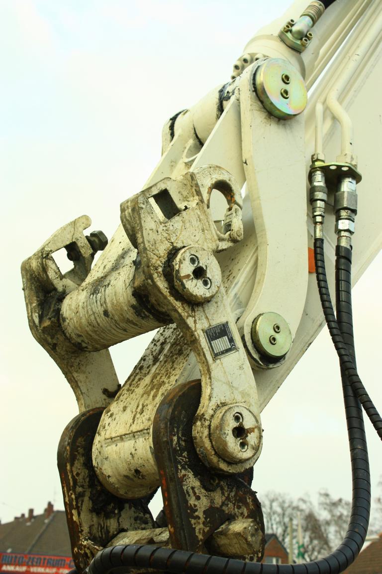

Eines Interessiert mich noch...
Was ist das für eine seltsame Aufnahme!? Soll das ein Schnellwechseler sein?
2010/11/post-6467-1290968181_thumb.jpg
ja, das ist ein SMP Schnellwechsel. (wirklich schnell ist der aber nicht)
Dafür hat er den vorteil,das die Kinematischen verluste sehr gering sind, weil er sehr flach baut.
Oben kommt ein Vierkantbolzen (heißt das so?!?!?) rein, der das ganze dann am Bagger hält.
Müsste doch auch am Greifer zu sehen sein (oberhalb vom Hydraulikschlauch) oder täusche ich mich da?!
Solche SW hab sehe ich eigentlich ziemlich oft bei Gleisbaggern... bearbeitet von CaDo
Also wenn der Maschinist den SW gut wartet baue Ich Dir innerhalb von 3 Minuten das Werkzeug um Ich habe den SMP gerne am Bagger

Auch wenn ich meine Ausbildung bei einer Marke mache, die sehr viel mit SMP Teilen arbeitet, habe ich diesen Schnellwechseler noch nie bei uns gesehen blush.gif sad.gif
Robert muss ich zustimmen, die anderen SMP-Wechsler, vorallem die an den größeren Kettenbaggern sind sehr Bedienerfreundlich konstruiert, habe sehr schnell gelernt damit umzugehen klatsch.gif
