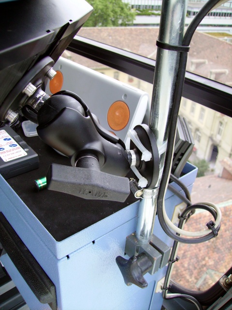

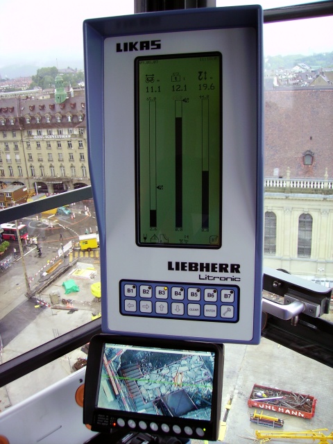

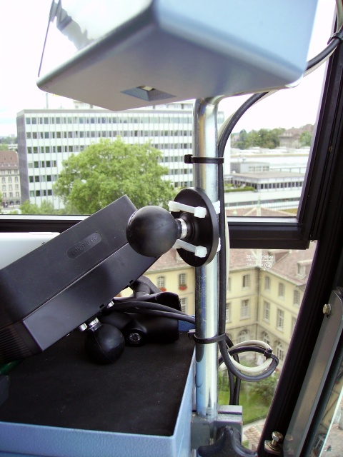

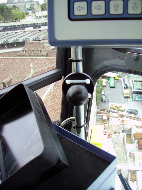

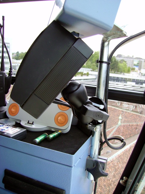

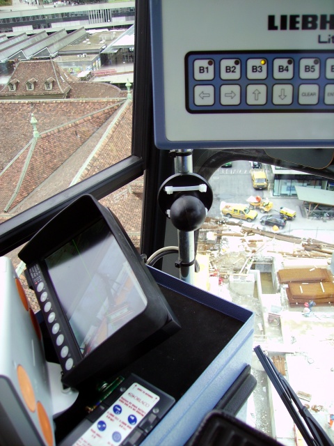

Diese Woche habe ich noch was bei meiner Krankamera modifiziert. Wie ich gezeigt hatte, war der Bildschirm an einem Saugnapf an der Frontscheibe der Kabine Fixiert. Der Nachteil des Saugnapfs ist ja bekannt, das der von Zeit zu Zeit immer wieder neu fixiert werden muss, weil das Vakuum weg war. So kam es öfters das wen ich morgens den Kran in betrieb nahm, das der Bildschirm am Boden lag, oder nur noch am Kabel hing. So lies ich mir was einfallen. Irgendwie störte mich dies, und ich wollte dazu noch den Monitor noch in besserer Sichtnähe haben.
Aus diesem Grund habe ich den Monitor, an die Säule von der LIKAS Anzeige fixiert.
