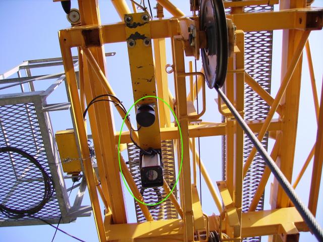

Seit kurzem haben wir einen Kran im Einsatz der eine Zoomkamera an der Laufkatze montiert hat. Diese Kamera soll dazu dienen um gewisse Bereiche, die der Kranführer aus der Kabine nicht sehen kann, auf einen Monitor in der Kabine zu zeigen. Diese Zoomkamera ist eine Hilfe für den Kranführer. So ist der Kranführer nicht nur auf das Funkgerät angewiesen, und auf Kommandos von unten. Er kann so gewisse Sachen selbst sehen, und daher auch effizienter erledigen, trotzt der eigentlicher Sichtbehinderung.

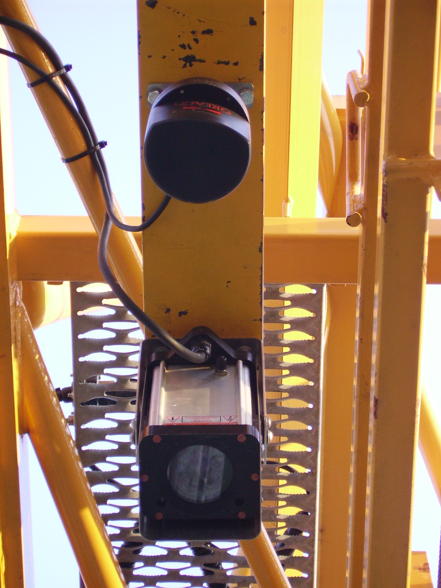

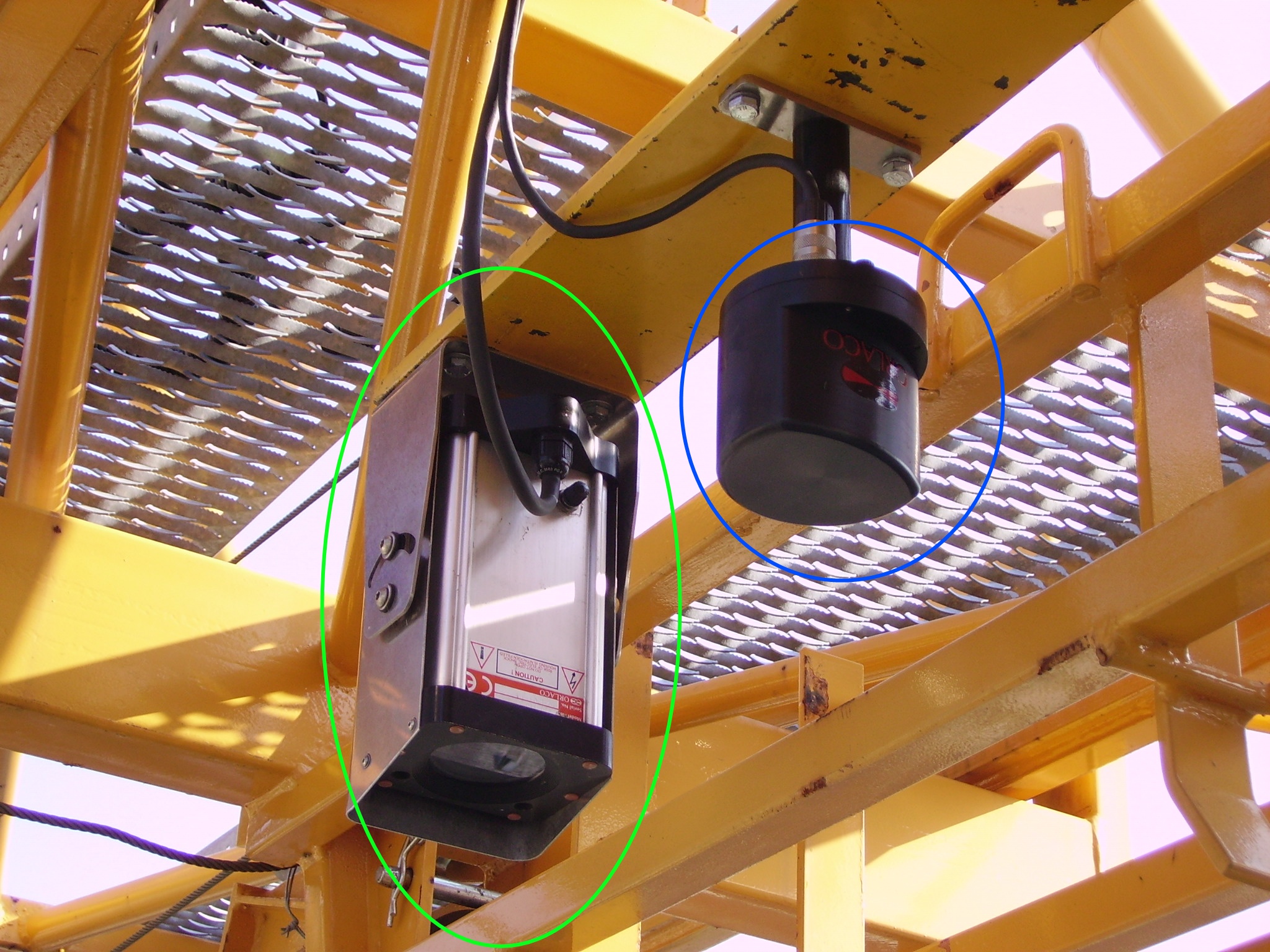

Hier eine Detailansicht der Zoomkamera, (grün), und der, Infrarotempfänger für die Zoomkamera, um zu zoomen, über die Fernbedienung. (blau)

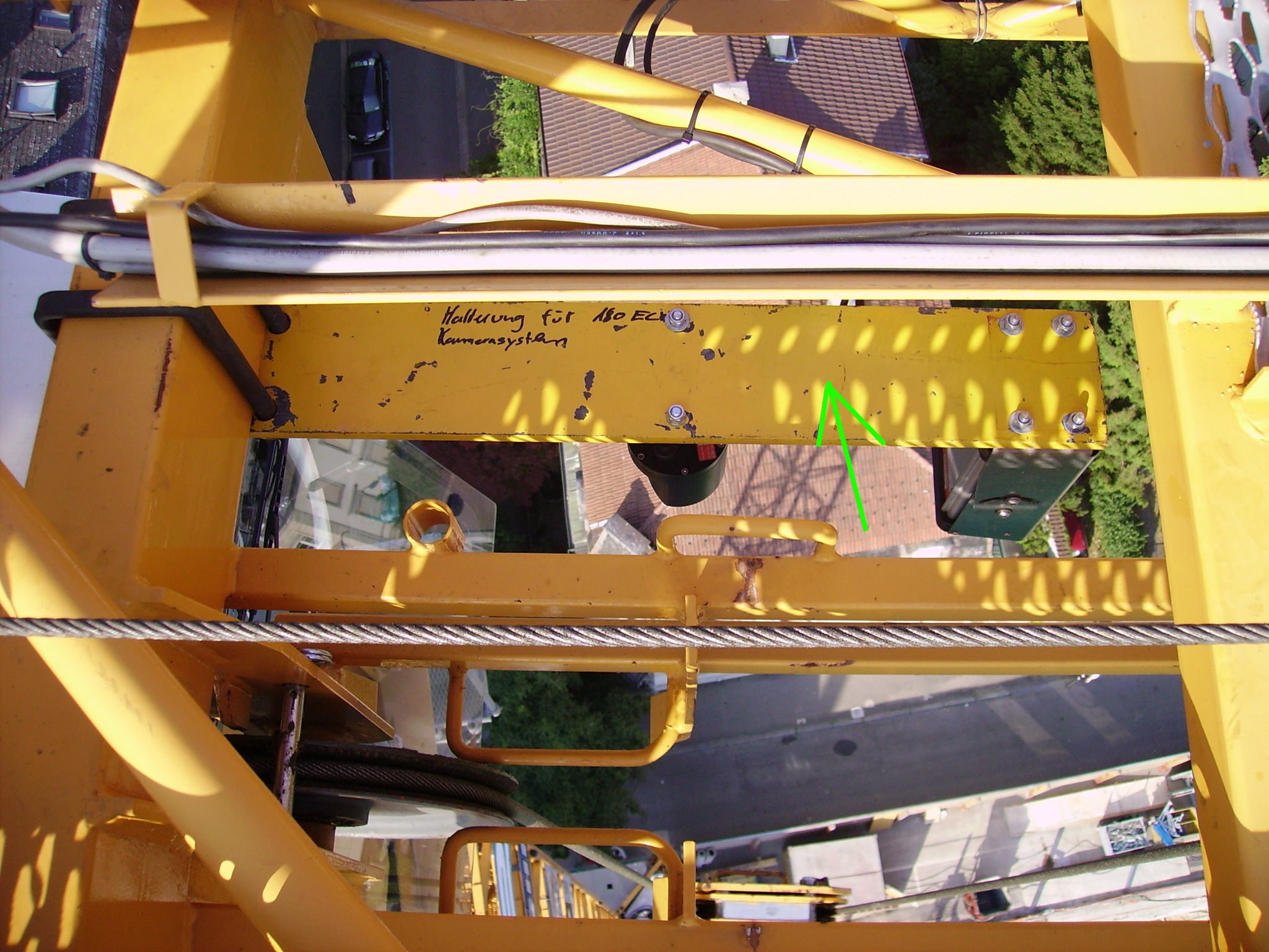

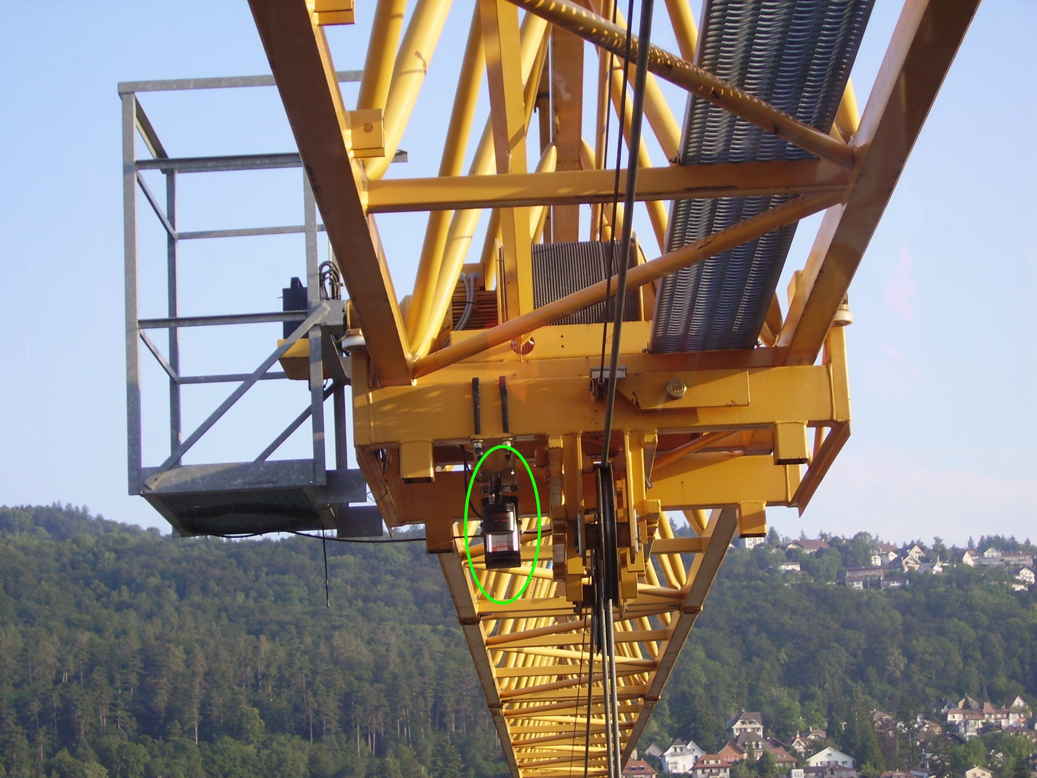

Dies ist die Halterung an der Laufkatze, wo die Zoomkamera daran befestigt ist.

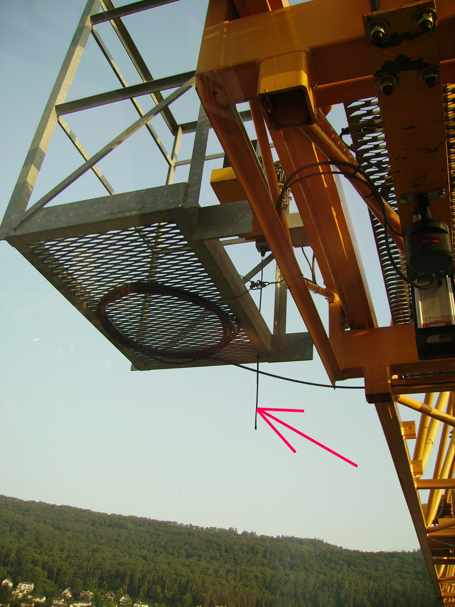

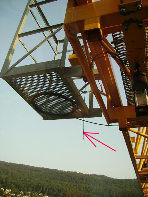

Über diese Antenne (rot markiert) die sich an der Laufkatze befindet, und dem Empfänger der sich unter der Kabine, am Kran befindet, werden die Bilder von der Kamera zum Monitor übertragen.

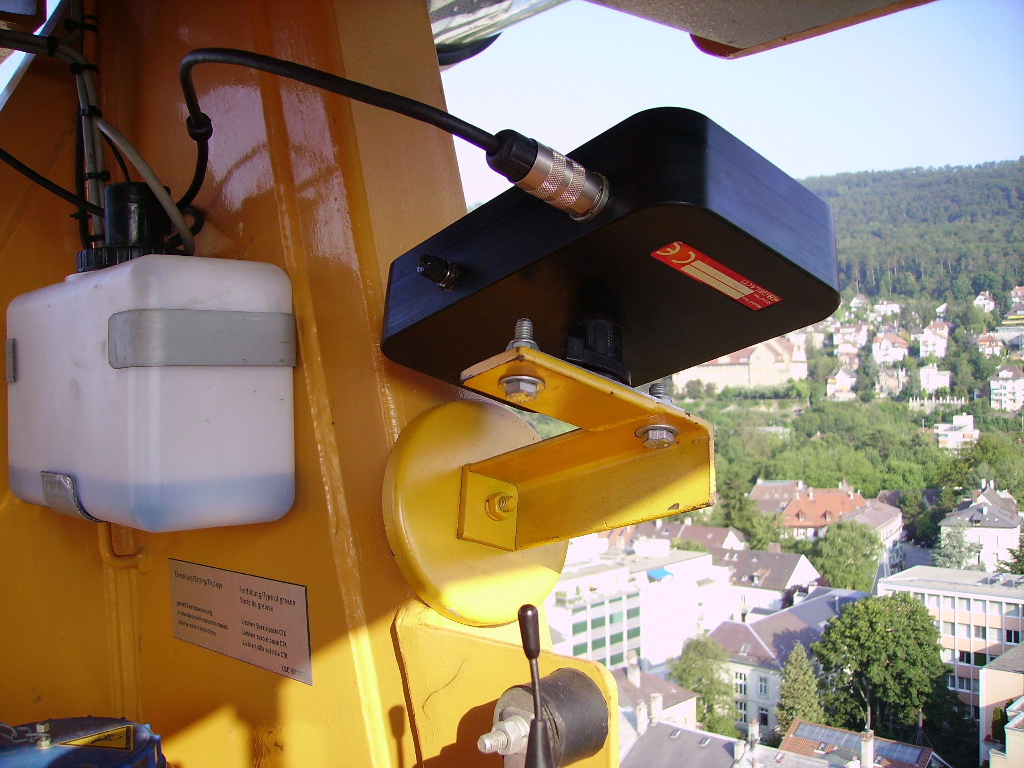

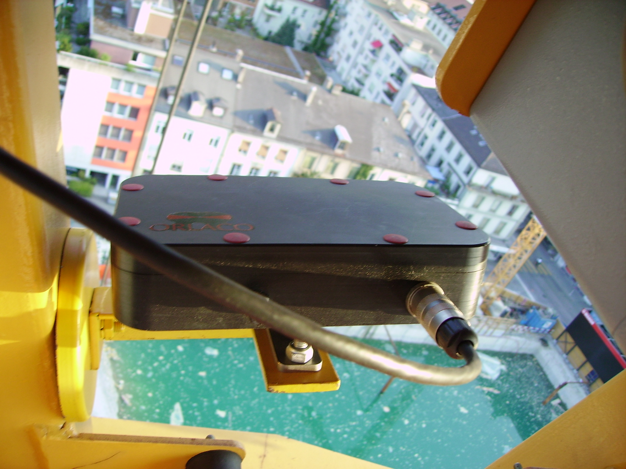

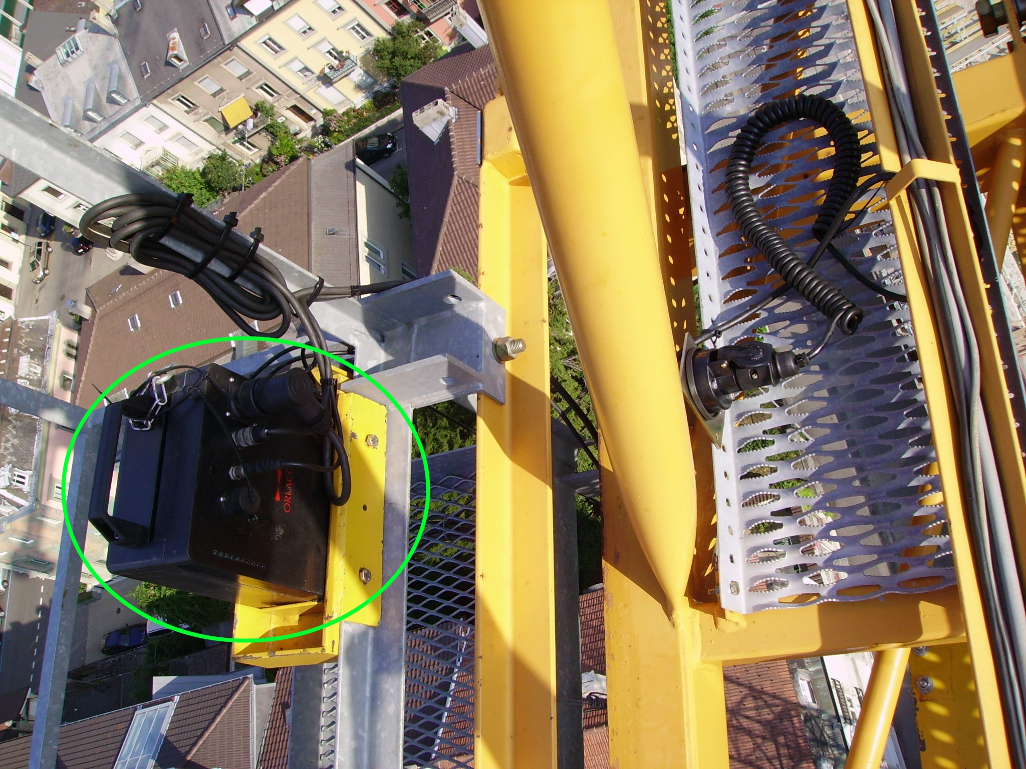

Das ist der Akku, (Steuereinheit) der, für die Stromversorgung der Kamera zuständig ist, wie auch für den Funkkontakt zum Monitor.
