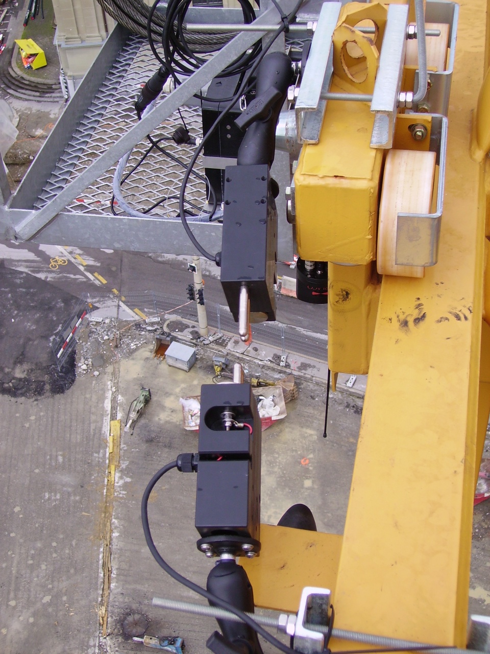

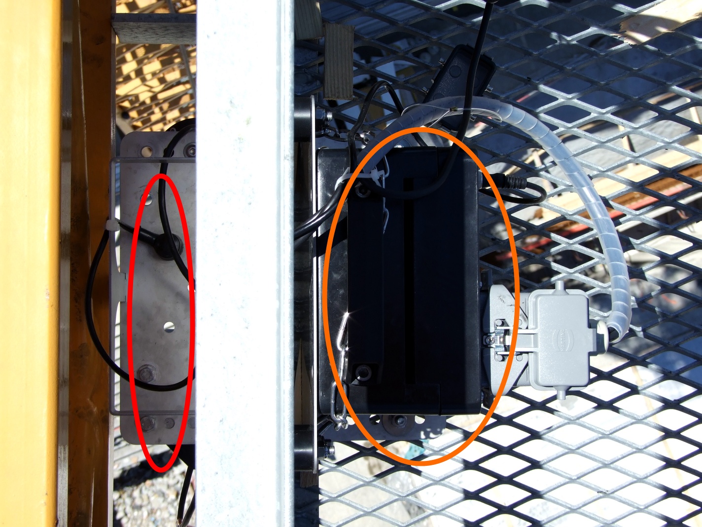

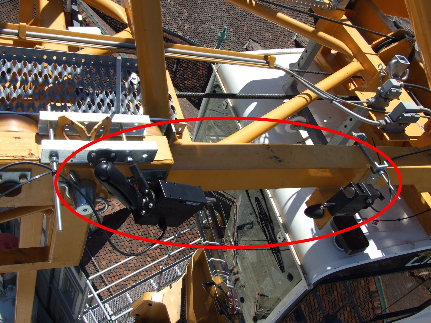

Diese Halterung ist eigentlich ganz neu. Daran ist alles befestigt. Unter dem Roten kreis befindet sich die Kamera, mit dem Funkempfänger, von der Kamera, und der Antenne für die Fernbedienung wo man die Kamera ansteuern kann zum zoomen, und so.

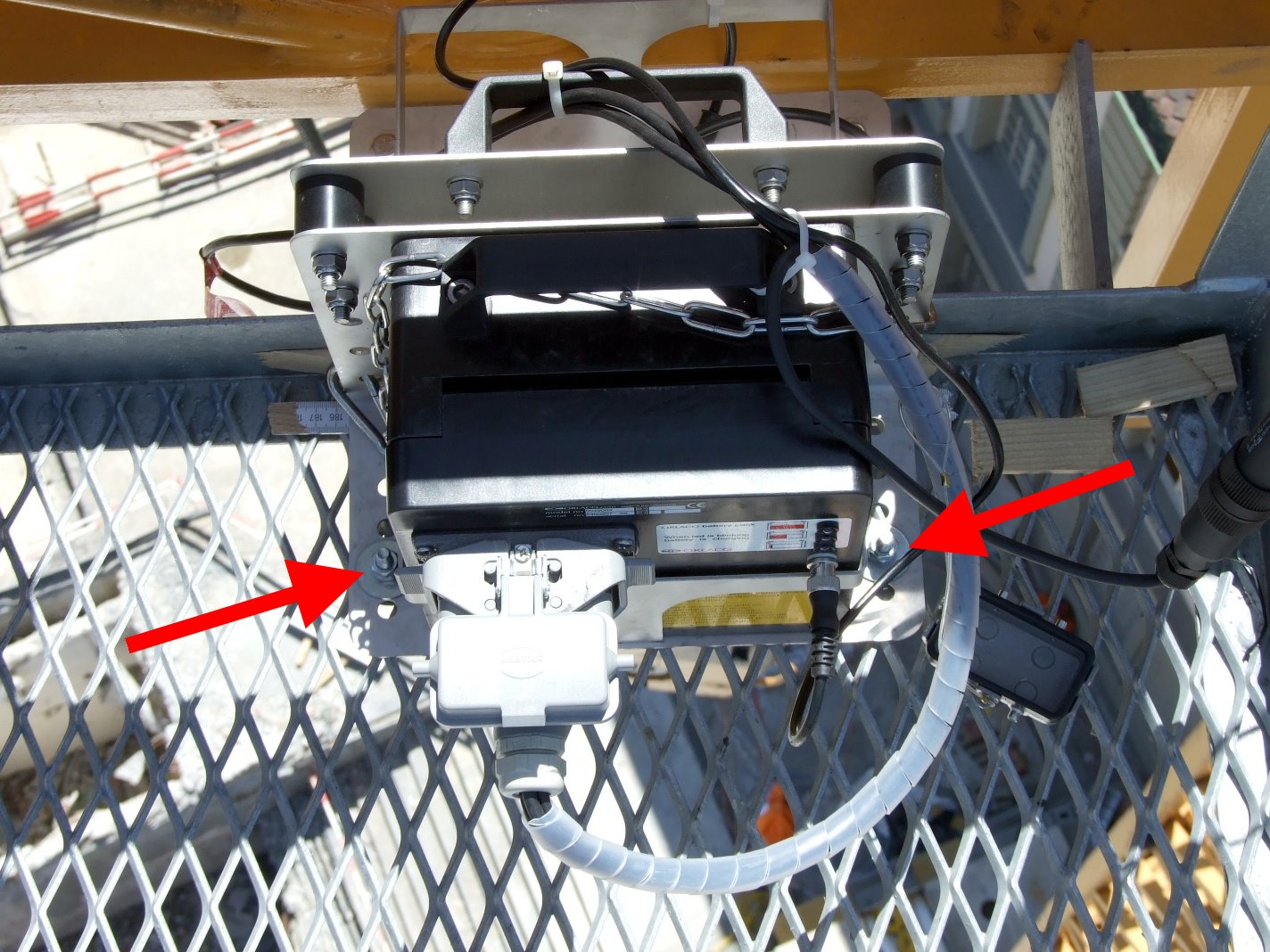

Unter dem orangen Kreis, im Laufkatzekorb befindet sich nur noch der Akku.
Das ganze wird nur noch mit diesen zwei Schrauben im Laufkatzenkorb befestigt.

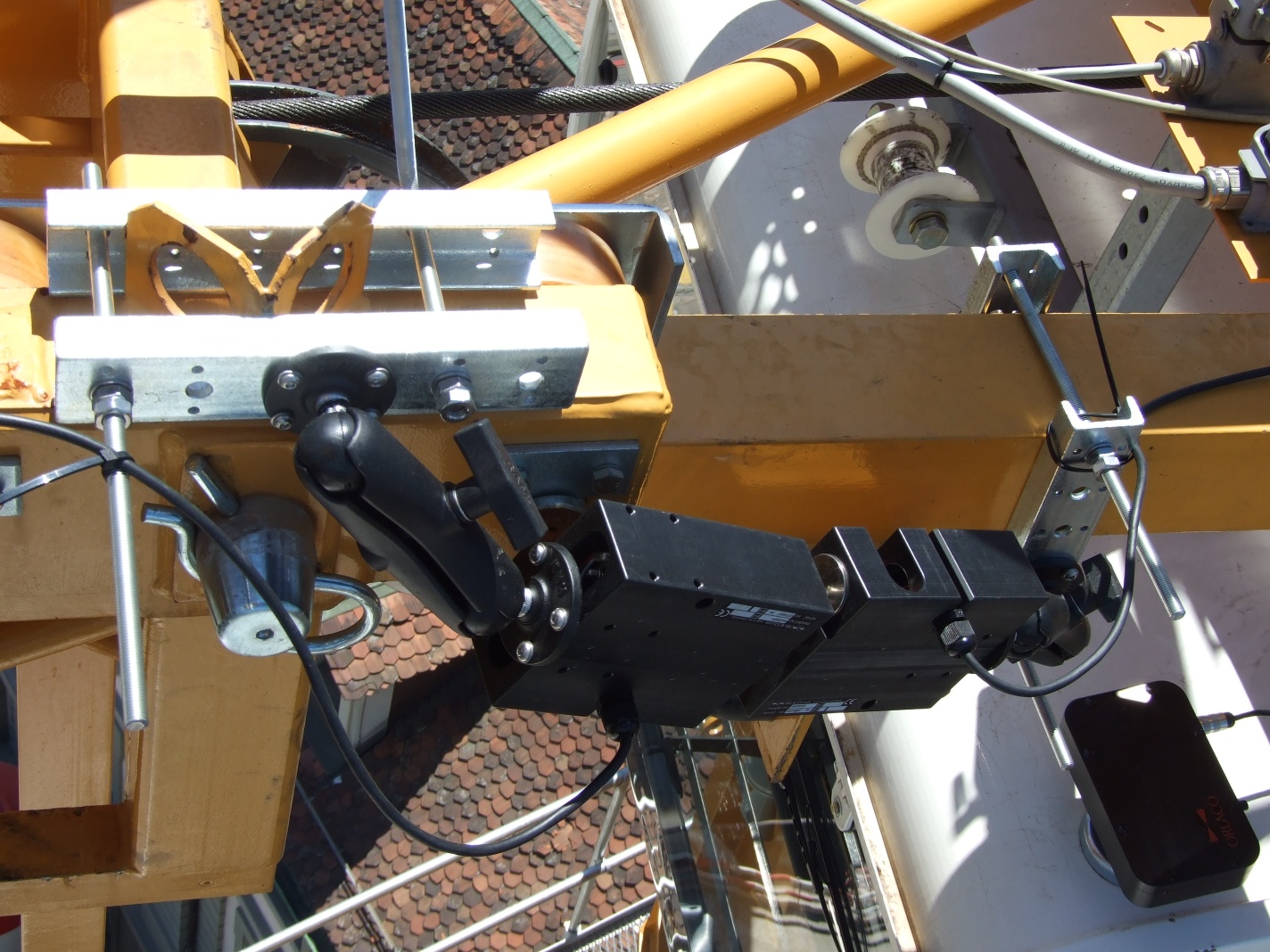

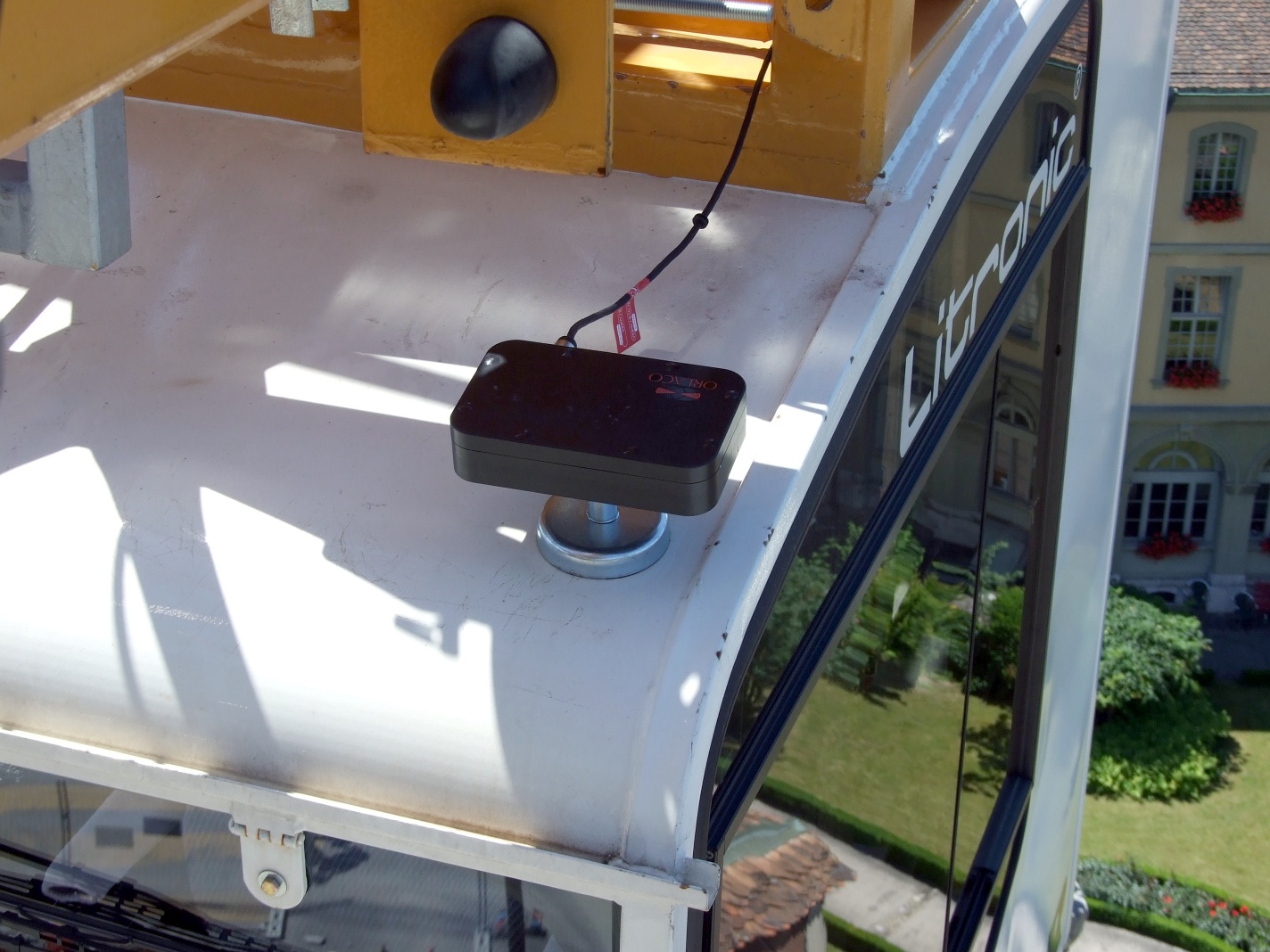

Das ist die Antenne wo sich auf dem Dach befindet, wo die Kamerabilder in die Kabine überträgt.

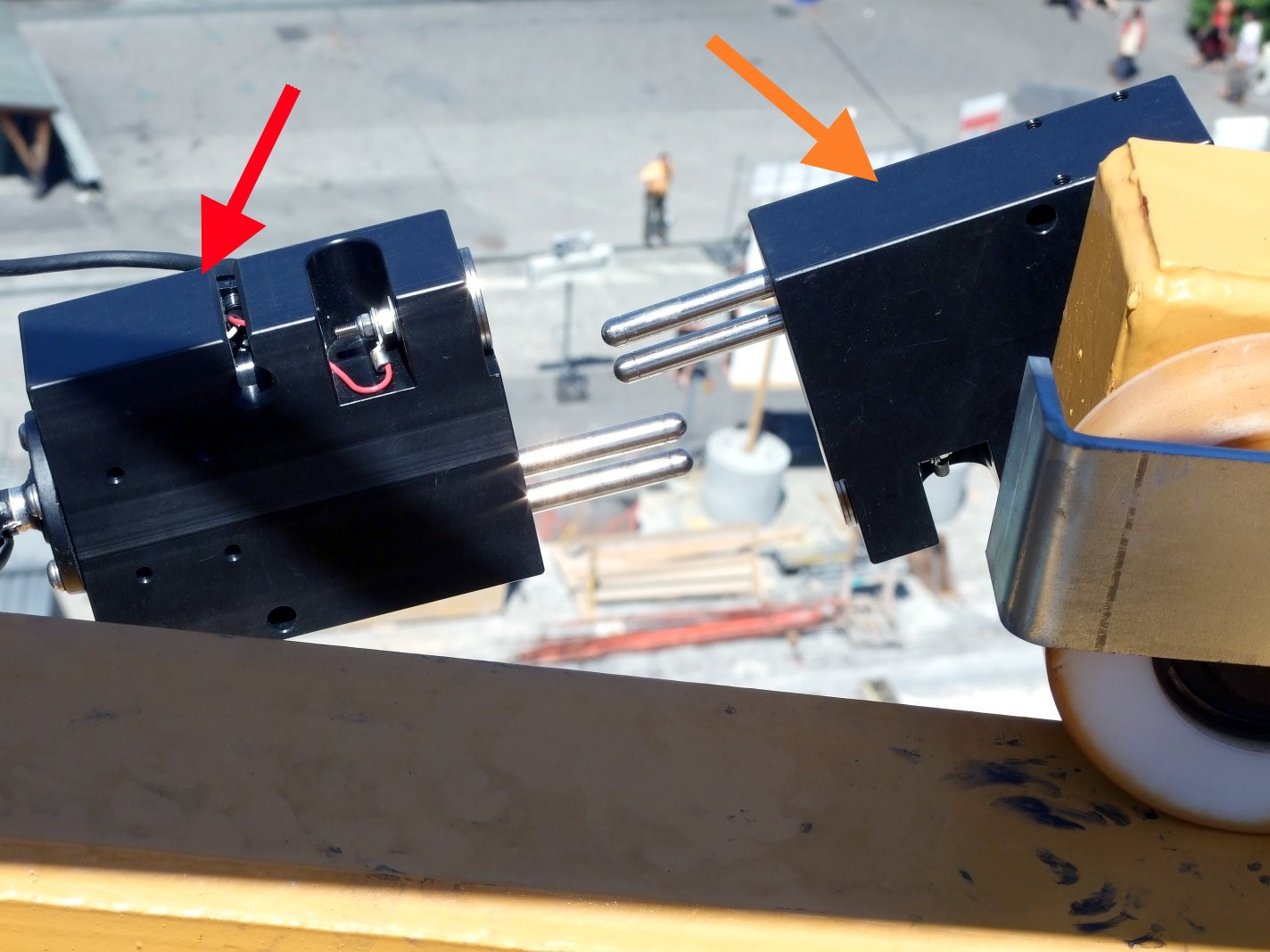

Hier haben wir das wo wirklich neu ist. Wir haben dieses System, zum aufladen des Akkus zum ersten mal bei uns, auf unserem Kran im Einsatz. Keine Kabel wo da immer wieder zusammen gesteckt werden müssen zum aufladen des Akkus.

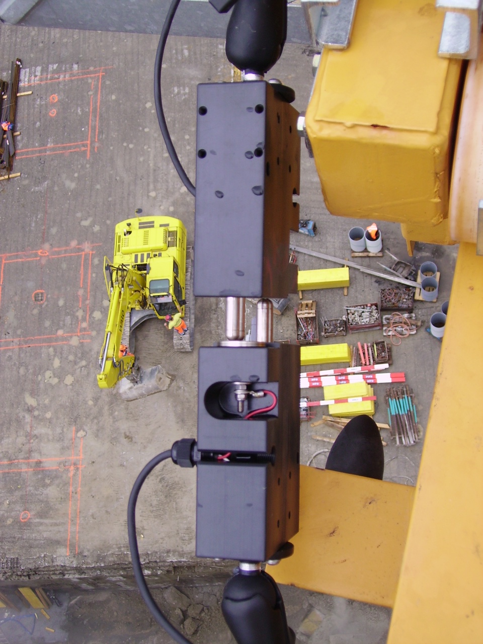

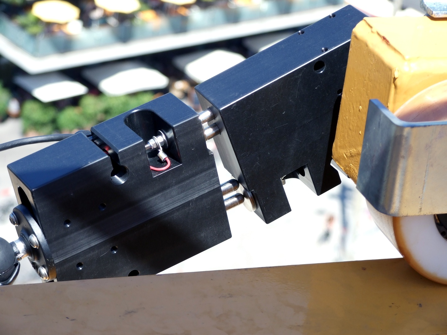

So sieht diese Drückverbindung aus wo die Stifte zum laden des Akkus zusammen gestossen werden. Der orange Pfeil zeigt das Teil wo sich an der Laufkatze befindet. Der rote Pfeil zeigt das Teil am Ausleger.

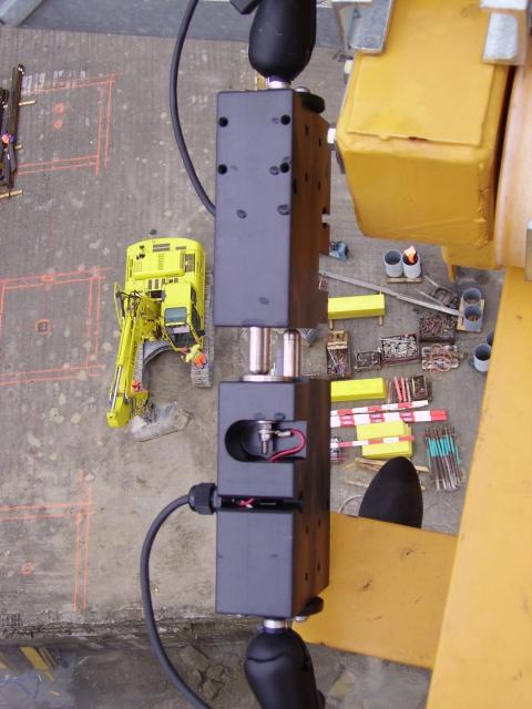

So sieht das ganze aus wen der Akku NICHT aufgeladen wird.

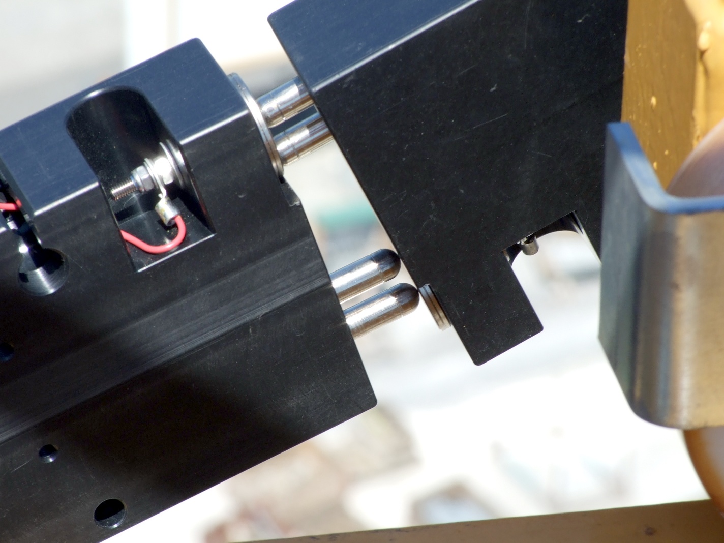

Die folgende drei Bilder zeigen diese Verbindung im Zustand, wen der Akku zum aufladen in die "Station" gefahren wird.
