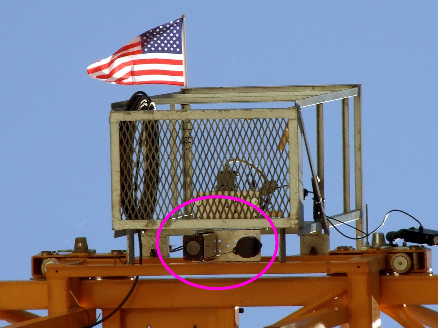

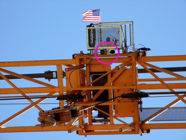

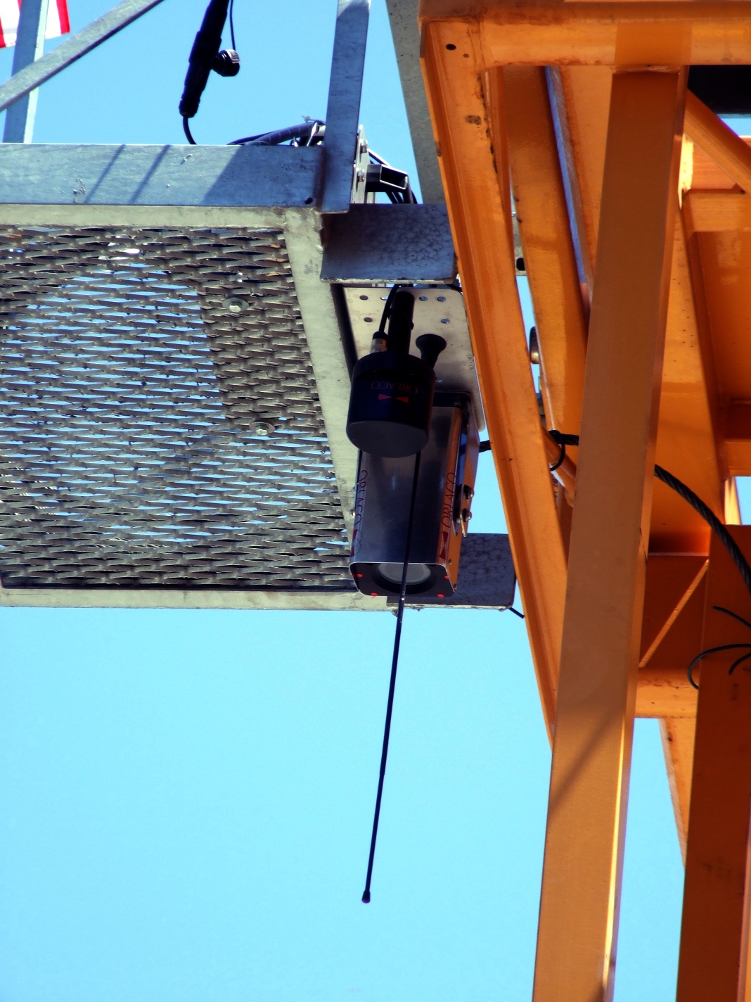

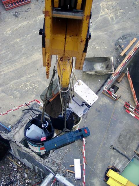

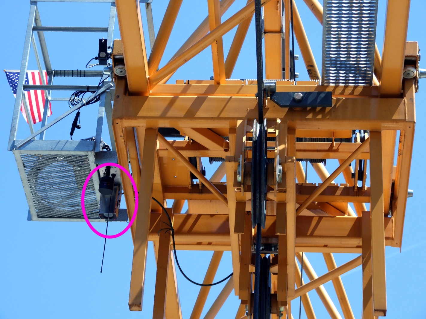

Seit kurzem konnte wieder auf einem, unserer Krane eine Zoomkamera montiert werden. Der Hersteller der Kamera. Die Kamera wurde von diesem Lieferant geliefert. Montiert wurde sie von LIEBHERR. Im Grossen und Ganzen ist es dieselbe Kamera wie ich hier schon gezeigt hatte, nur das aufladen des Akkus ist ein bisschen anders, und die Montage der Kamera ist auch besser geworden.
Neu ist auch das die Kamera nicht mehr in die Laufkatze eingebaut wird, so wie ich dies in Biel hatte. Sondern die Kamera bleibt im Laufkatzenkorb.
Was auch neu ist, ist das die der Monitor wo dann in der Kabine installiert wird nicht mehr irgend wo hin geschraubt werden muss, sondern an Hand von Saugnäpfen an der Scheibe befestigt werden kann.
bearbeitet von Beat

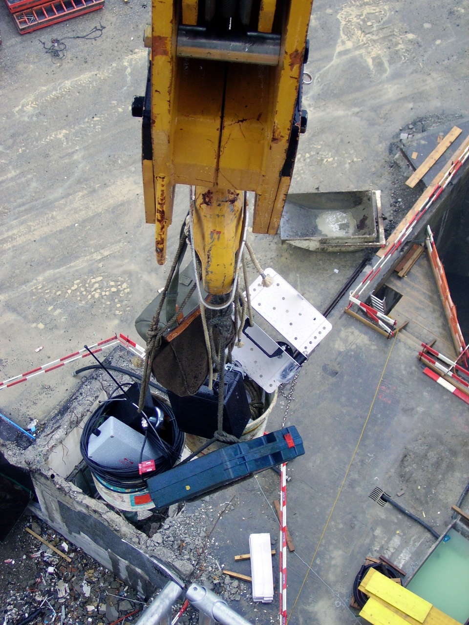

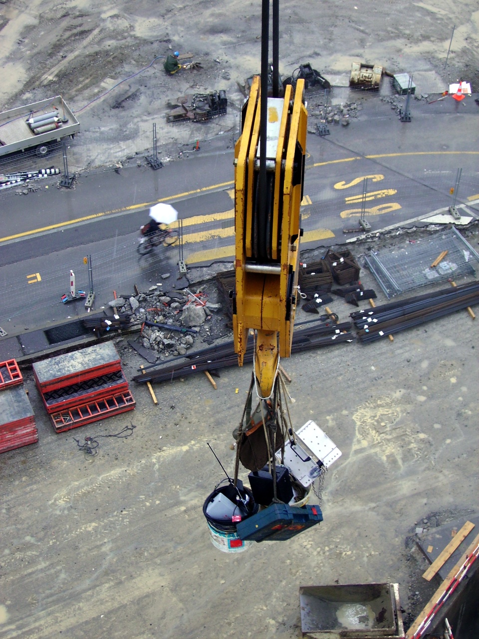

So wird das Material für die Montage der Kamera auf den Kran rauf gebracht.
