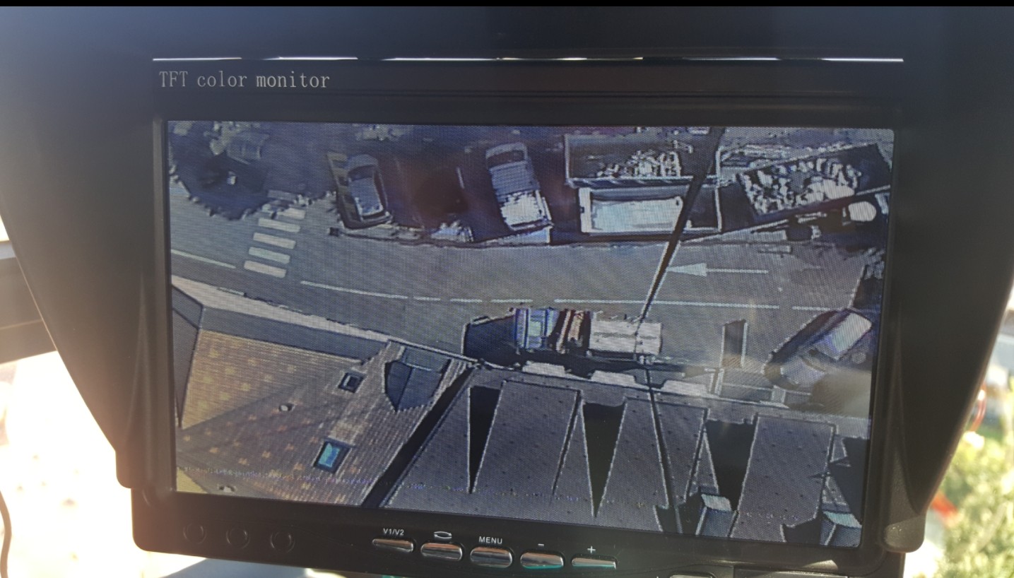

Ich fahre zur Zeit einen 112Ec-b auf einer unübersichtlichen Baustelle in Südtirol.
Bei uns kann man sich nicht zu 100% auf die Anschläger und Einweiser verlassen, deshalb habe ich mir selber ein Kamerasystem gebaut da mir eine "originale" Krankamera zu teuer war.
Sie besteht aus einer Flugdrohnenkamera, Mofabatterie, Aufladestation aus meinen 3d Drucker und einen Monitor.
Ist aber kein vergleich zu den Systemen von Orlaco und ähnlichen Artikeln.

Wir nutzen seit Jahren Kamerasysteme von BCS, ein Holländischer Hersteller....
Ich fahre seit 2023 nur mehr mit Kamera, 90% unserer Baustellen werden so bedient.
...ich weiß nicht aber wäre ich Kranfahrer könnte ich wohl nicht widerstehen eine Funkkamera direkt an die Flasche zu montieren, so dass ich je nach Länge des Kettengehänges den direkten Blick von 4-6m über der Last hätte...
