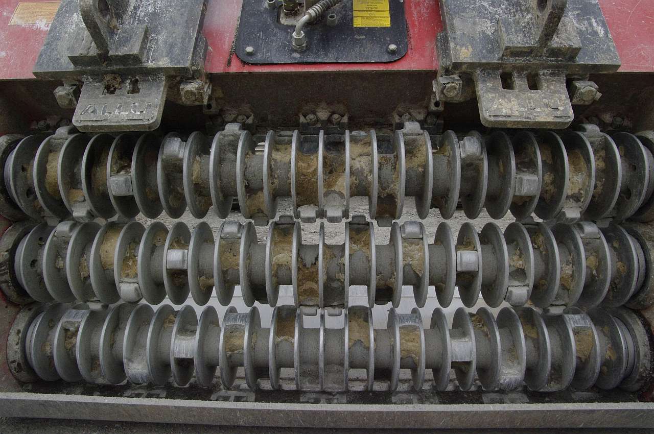

Übel für den Separator sind kurze Torrstähle. Die klemmen sich gerne so ein, dass nichts mehr geht.
Je nach Zahnbesatz geht auch Brechen damit, allerdings äußerst mühsam und laut.

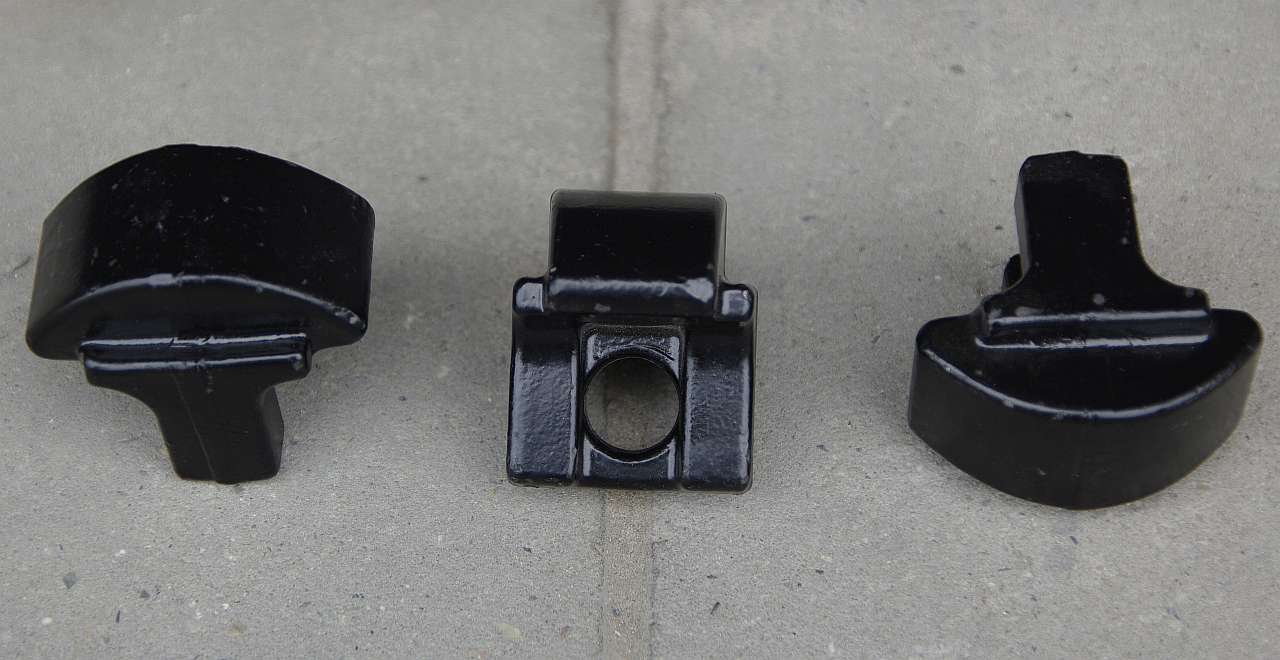

Bei mir sind deshalb wohl die Zähne der unteren Welle komplett verschlissen, die anderen zwei Wellen sehen noch gut aus.
Jetzt kommen komplett gerundete Zähne drauf.
Damit sollten sich die Probleme erledigt haben. bearbeitet von Jürgens
