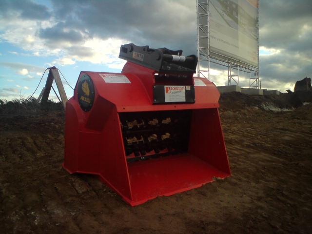

Hat jemand Erfahrung mit so nem Teil?

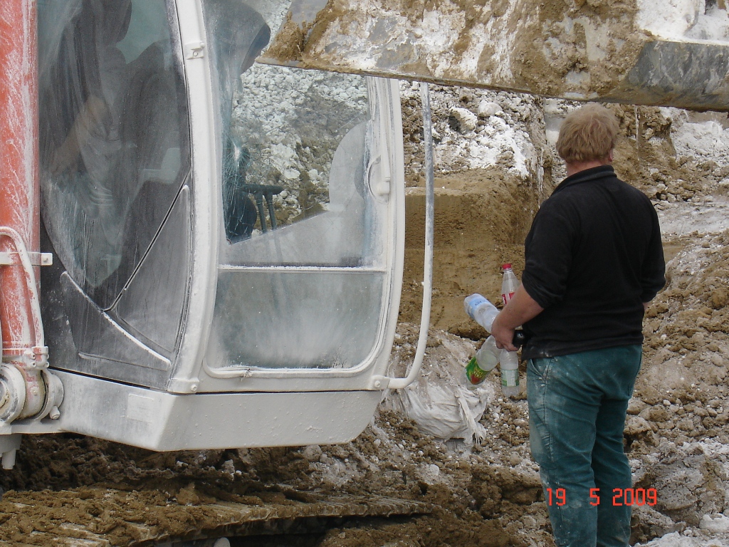

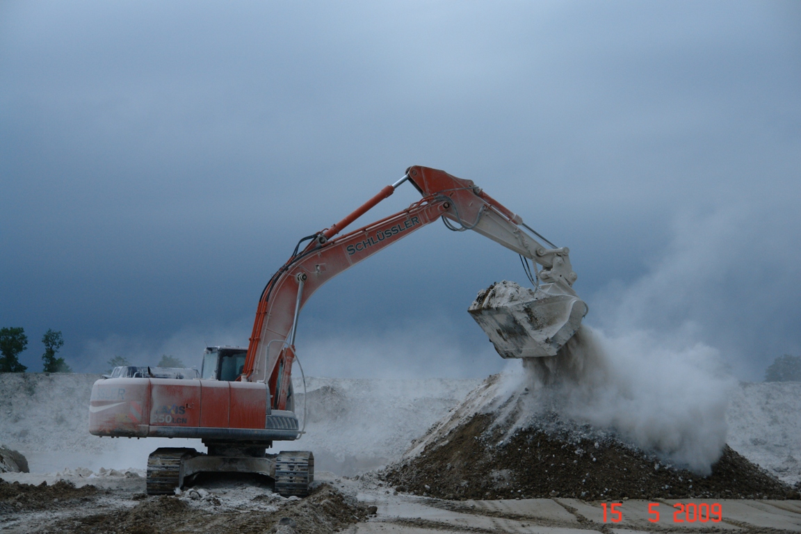

Hier nochmal ein Bild von unserem größten Einsatz im Sommer 2009 - am Ende kamen wir nicht mehr mit normalem Essigreiniger klar - das mußten schon "härtere Mittel" ran.

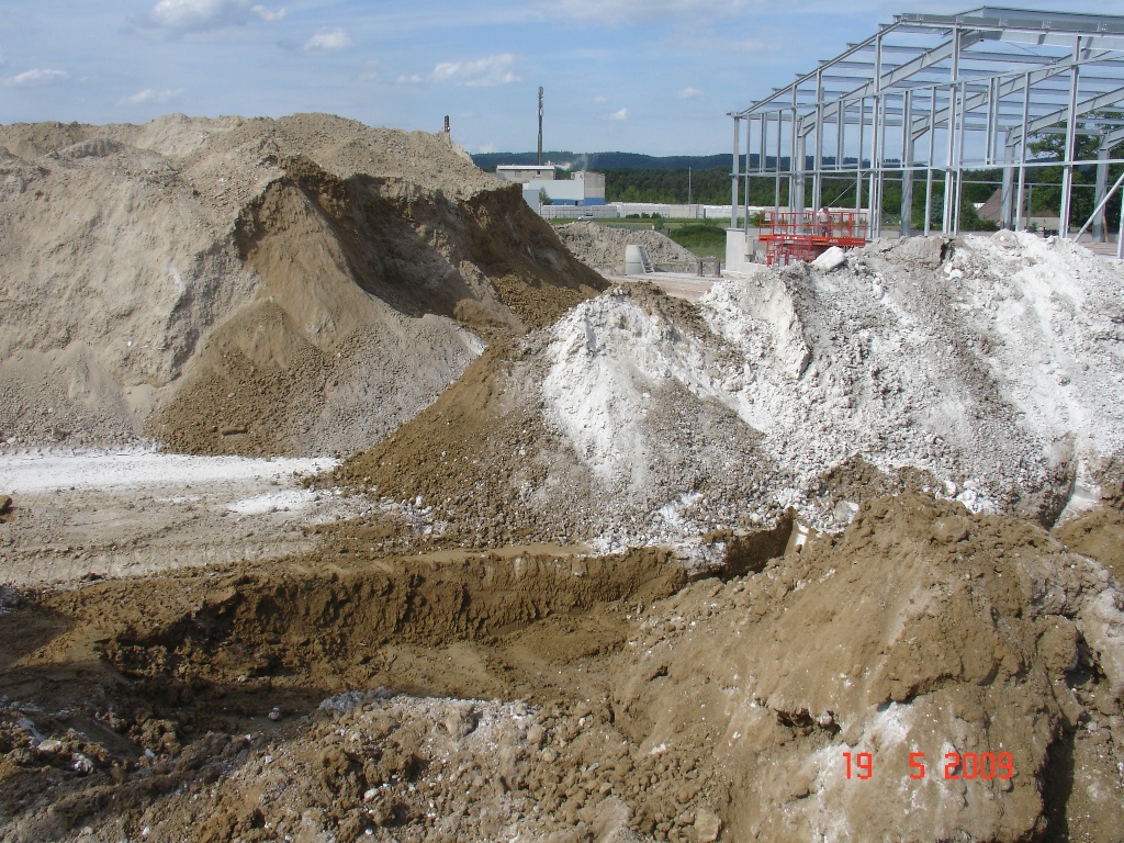

Links im Bild die Miete mit aufbereitetem Boden (Fertigprodukt), rechts die Miete, die bereits einmal mit dem Tieflöffel umgesetzt wurde

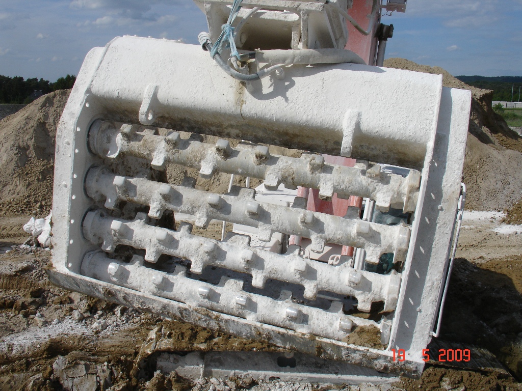

Ansicht der Wellen des Separators

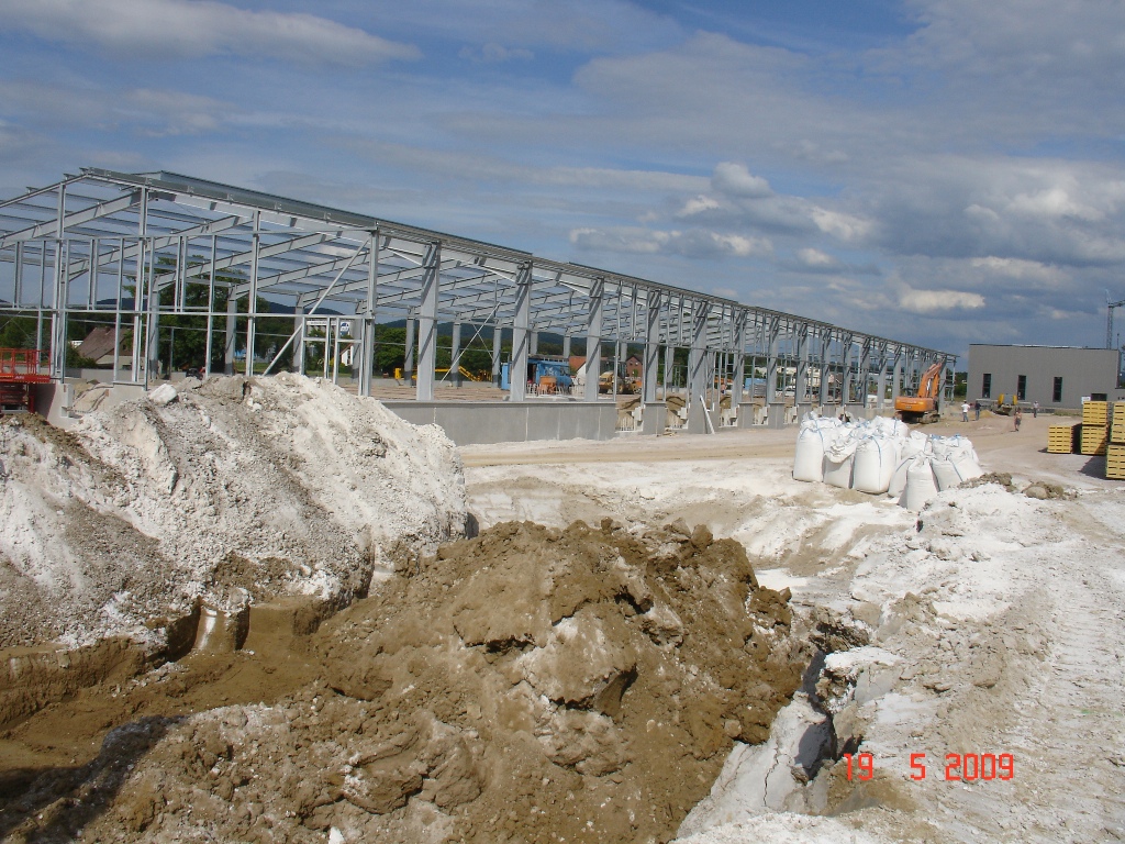

Im Hintergrund stehen die BIG-BAG´s, diese hatten ca. 1,3 bis 1,4 t Inhalt
Alles "Grau in Grau"
