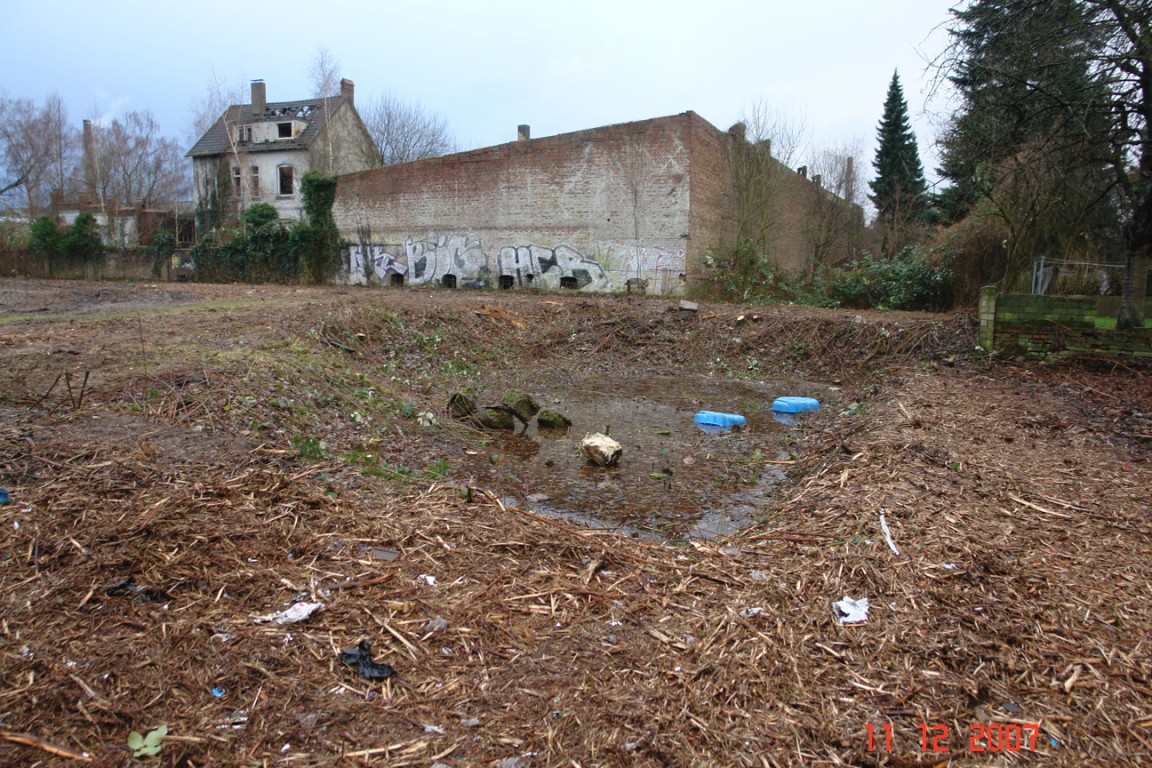

Auf dieser Brache ist ein Getränkemarkt entstanden. Im zweiten Weltkrieg wurde das Haus auf diesem Areal von einer Bombe total beschädigt, nach Kriegsende wurde alles in den Keller zusammengeschoben und dann ruhte die ganze Sache ca. 60 Jahre.
Der Bauherr ging auf unser Angebot nicht ein, den Boden zu separieren und zu stabilisieren, den Bauschutt vor Ort zu brechen und die gesamten Materialien wieder einzubauen.
Später haben ich gesehen, dass große Mengen an Schotter angefahren und der nicht brauchbare Boden abgefahren wurde.
Ein Glück für uns, die Rechnungen für die Vorarbeiten sind bis heute nicht vollständig bezahlt! So blieb uns einiges an Ärger erspart.

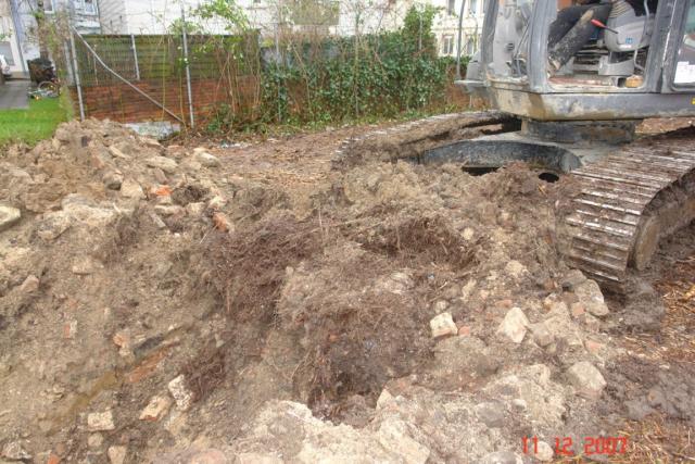

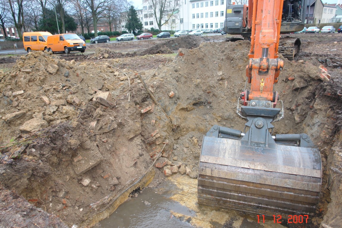

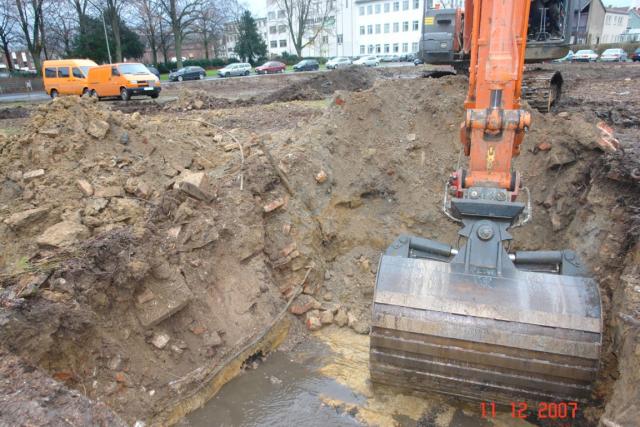

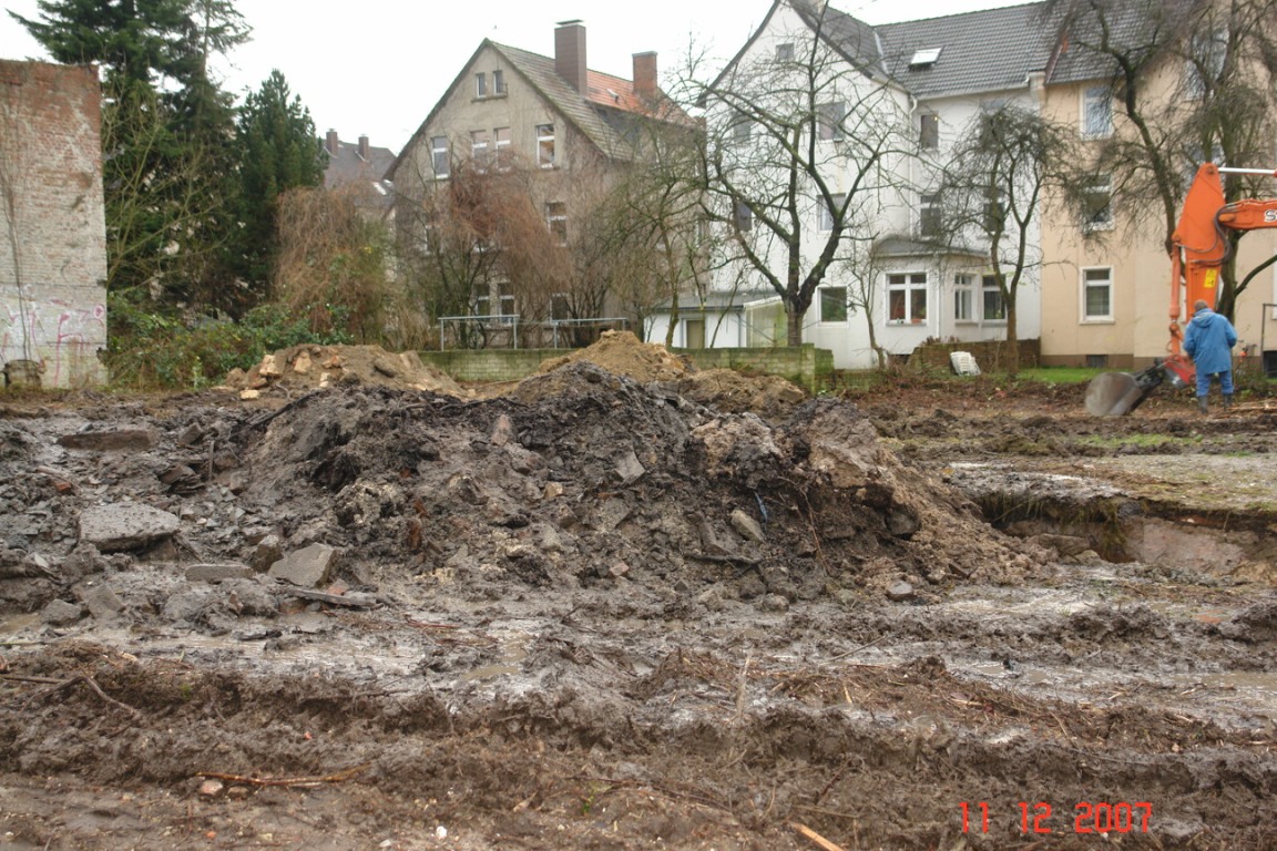

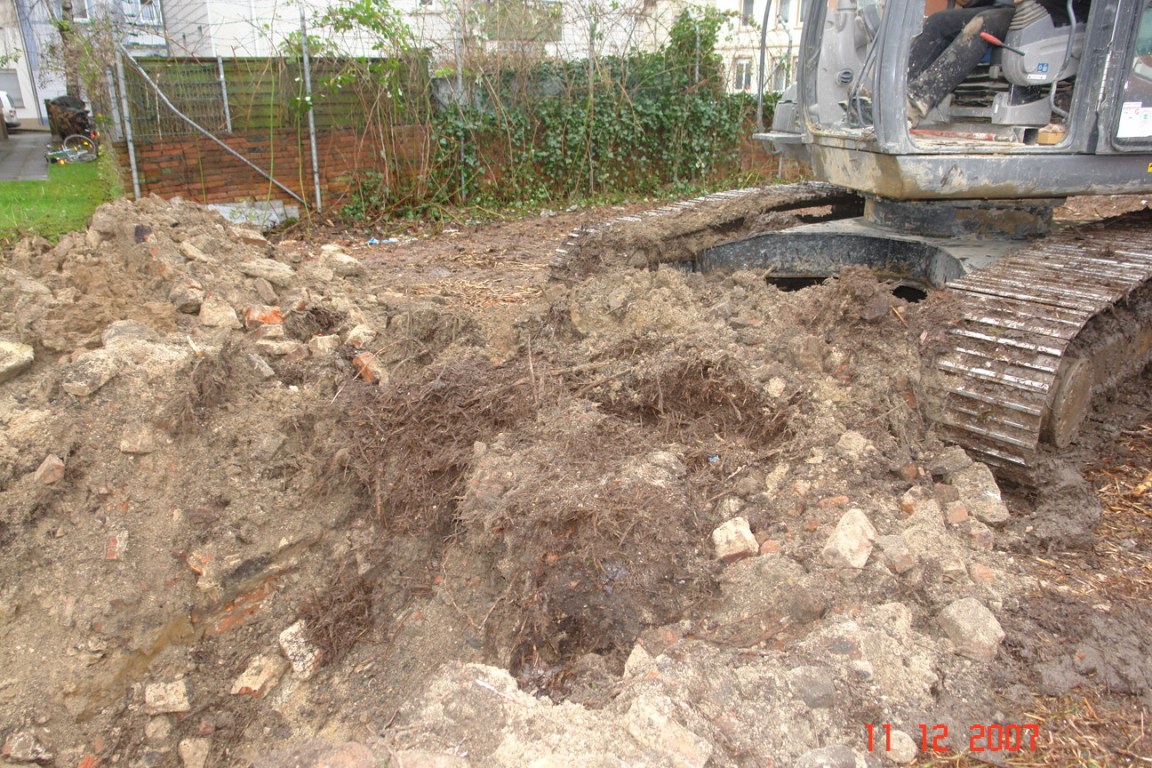

Nach der Rodung des Geländes
und die Überraschungen
...aber keine Sorge, auch diesen Boden hätten wir zu einem vernünftigen Erdbaustoff aufgearbeitet
