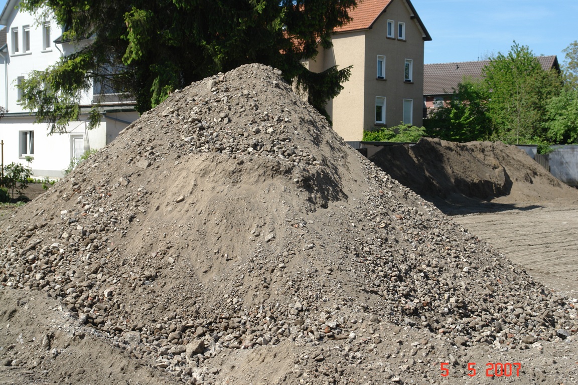

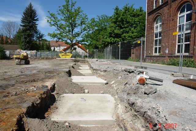

und den Boden zur Rechten - mit Körnung, die zwischen den Scheiben durchgehen
Die Steine haben wir später gebrochen (leider keine Fotos), den Boden gewässert und mit Mischbinder verbessert...
... und in den Fundamentgräben eingebaut und verdichtet. Die Werte waren bombastisch,
es konnten erhebliche Koseneinsparungen an den Bauherrn weiter gegeben werden. klatsch.gif
