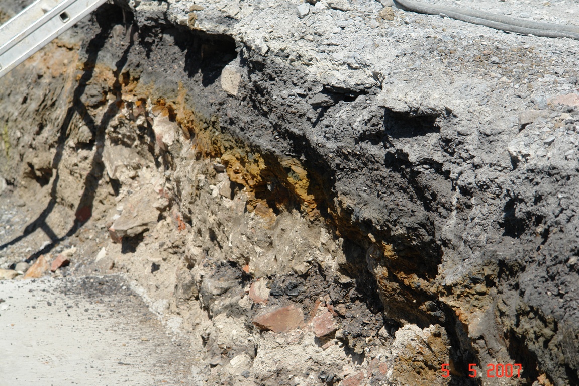

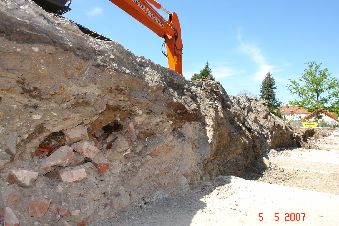

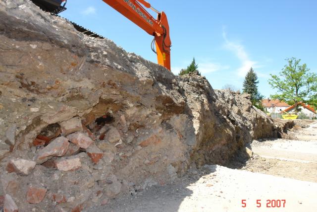

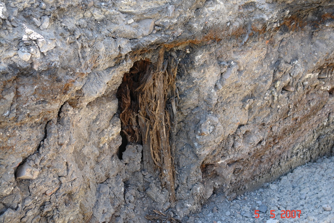

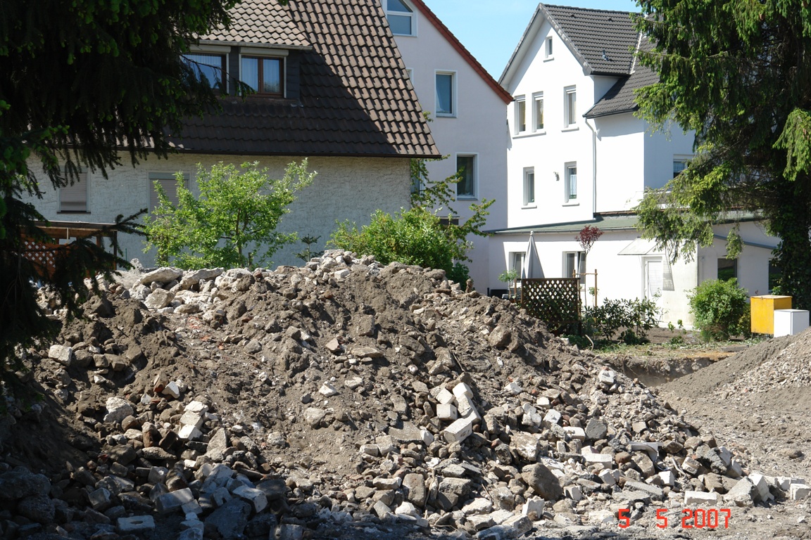

so, nun gibt´s noch Bilder vom Einsatz vor 3 1/2 Jahren:
Auf einem "wild" aufgefüllten Baugelände sollte eine neue Lagerhalle gebaut werden.
Der Bodengutachter ordnete eine Bodenverbesserung des anstehenden Bodens unter den Fundamenten an, d = 1,0 m.
Der anstehende "Dreck" - im Boden war alles vertreten - selbst Stahlhelme (ohne Schädel) aus dem dritten Reich haben wir gefunden dry.gif
bearbeitet von ZX250

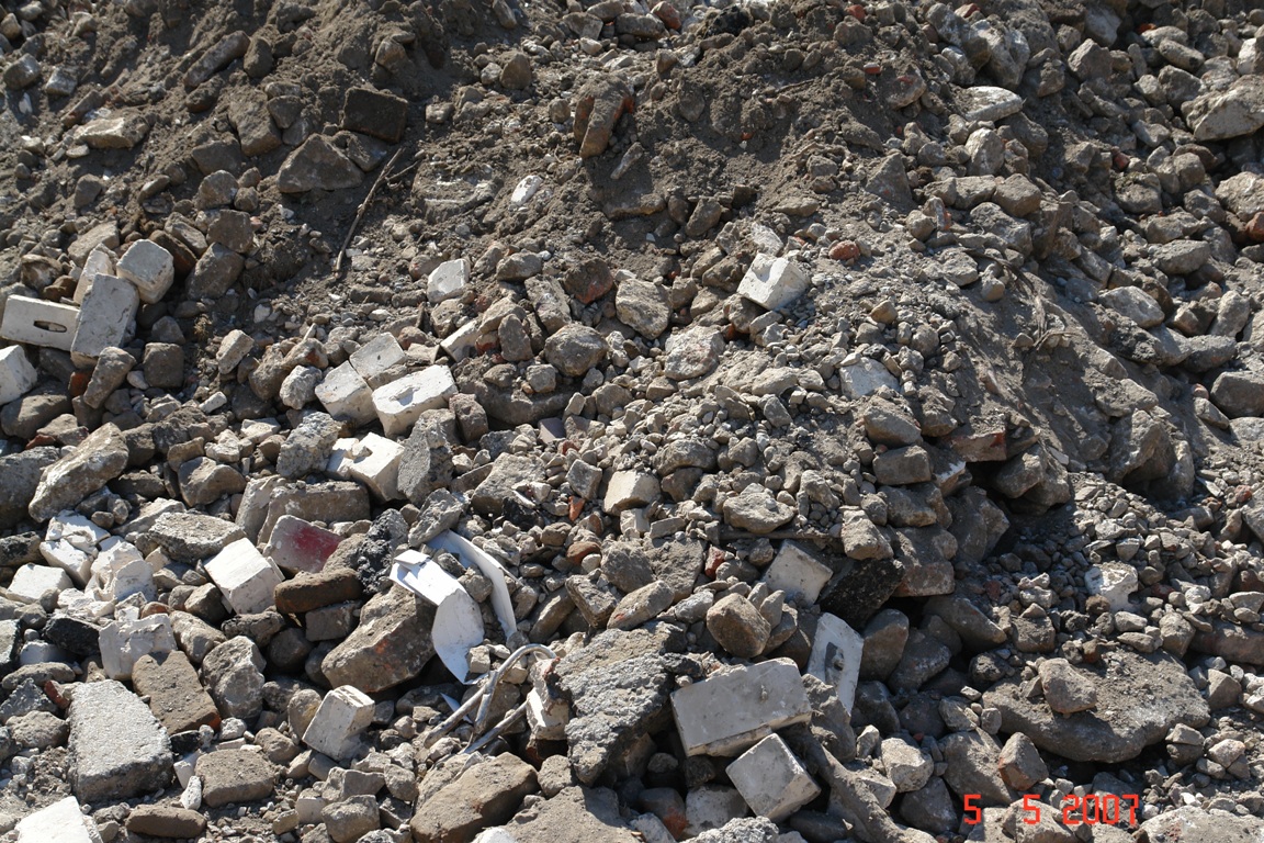

"Buntes Allerlei"

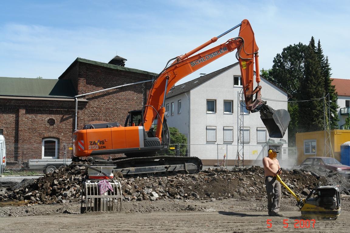

also, zuerst den Boden raus, unter den Ketten befindet sich der "Rohstoff", der wieder zu einem guten Erdstoff aufbereitet werden soll
