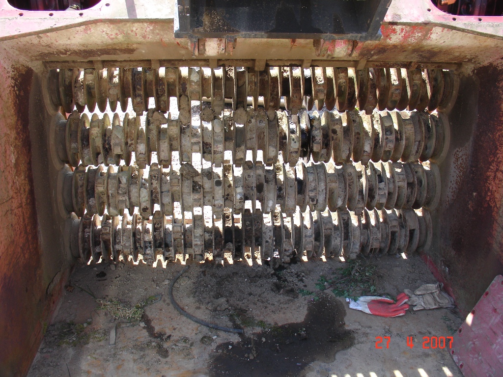

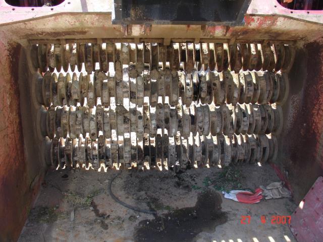

Wie verhält sich der Schaufelseparator wen mal grosse Steine mit drin sind ?
Gehen die Walzen kaputt ?
Wie verhält sich der Schaufelseparator, wenn mal grosse Steine mit drin sind ?
Grundsätzlich: Nein.
Schon jetzt mal kurz etwas vorweg: Die Separatoren sind mit einer Leckölleitung ausgestattet, falls sich Steine in den Wellen verhaken und diese stehen bleiben (stoppen), öffnen Überdruckventile und das Öl wird über die Leckölleitung abgeleitet.

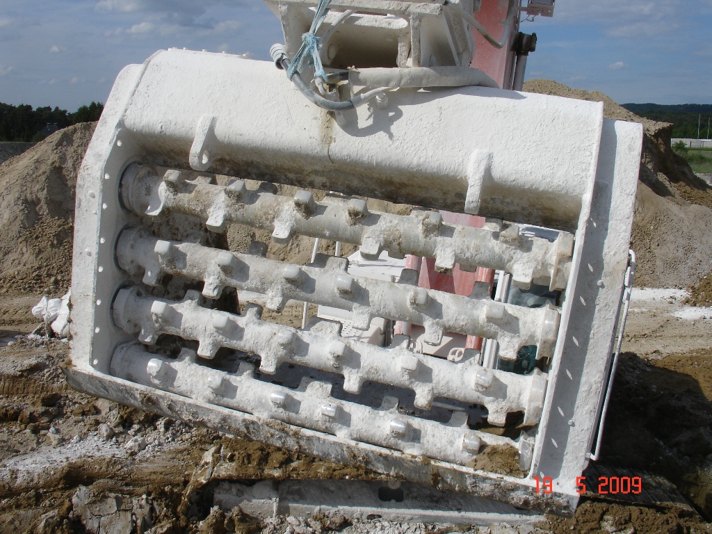

Die Wellen und Meißel sind aus aller bestem Stahl gearbeitet. bearbeitet von ZX250
Grundsätzlich gibt´s bei Allu zwei Wellensysteme:
zum "Mischen"
zum "Separieren"
mit diesem System (Scheiben) kann Boden ebenfalls gemischt werden, nur der Durchsatz ist geringer.
Separieren und mischen erfolgt in einem Arbeitsgang bearbeitet von ZX250
