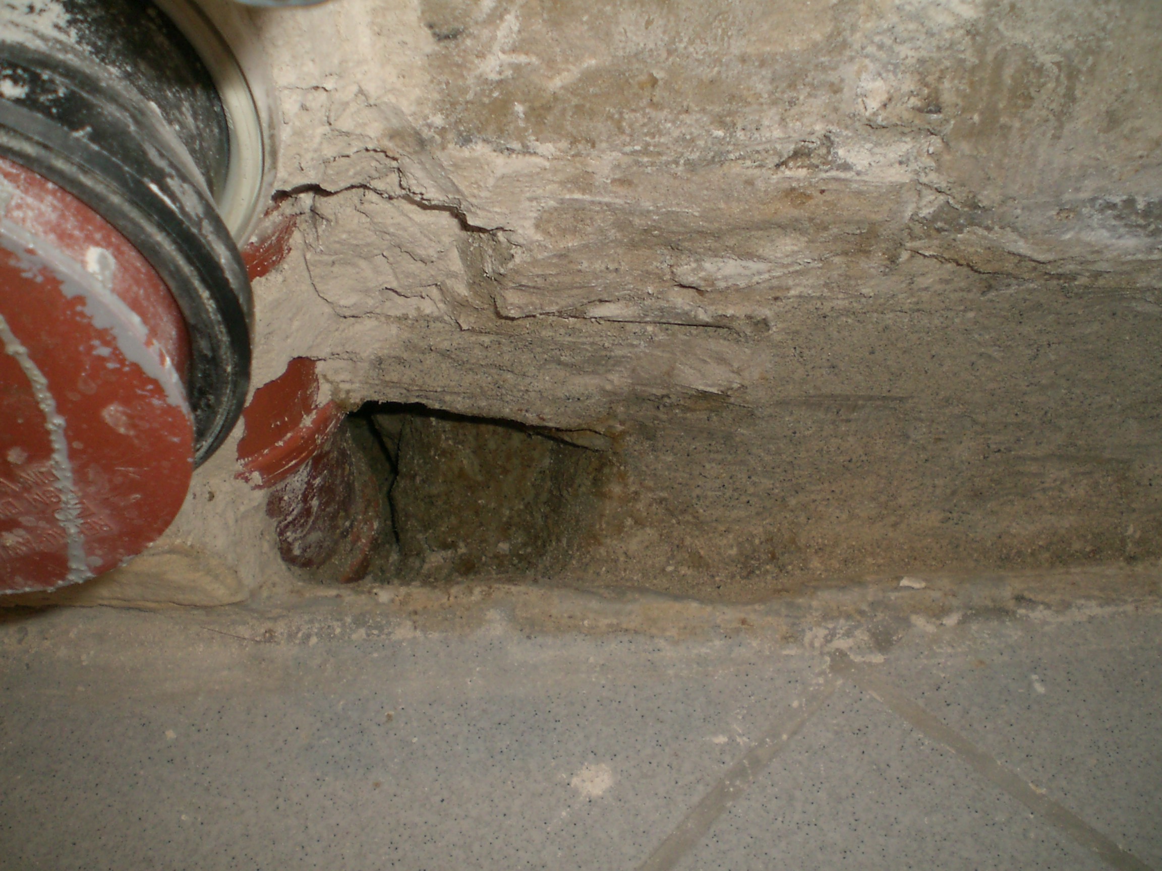

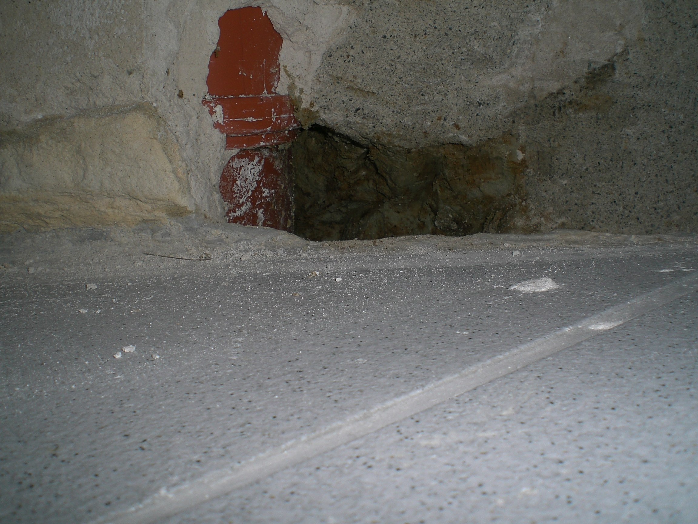

Hier ein schöner blick auf den Lehm - die Mauer die die beiden Keller voneinander trennt hört ungefähr 5 cm über der Bodenplatte vom Waschkeller auf.

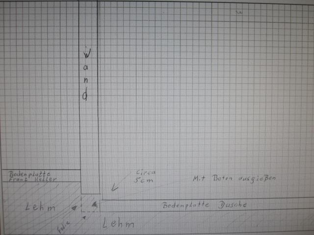

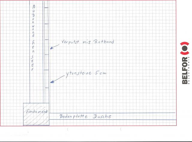

Hab hier noch mal 2 Zeichnungen.
Laut dieser Zeichnung stößt die Bodenplatte vom Waschkeller gegen das eigentliche Fundament. Zumindest an der Außenwand wo sich auch das Fenster befindet.
bearbeitet von Äko

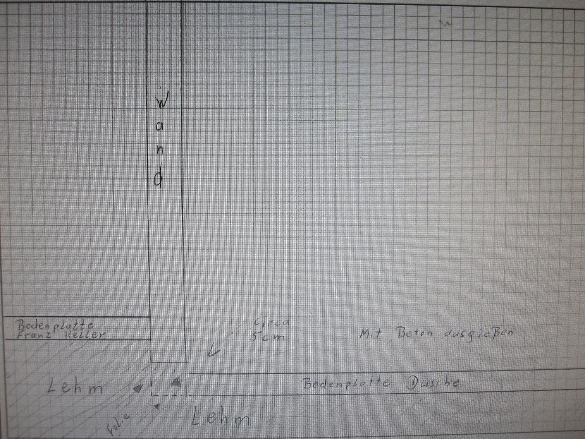

Hier noch mal ne Seitenansicht :
Die Wand die die beiden Keller voneinander trennt hört ca. 5 cm über der Bodenplatte vom Waschkeller auf.
Würde es hier ( an der "Kellertrennwand" ) ausreichen wenn man unter der Wand den Lehm entfernt, ne Folie einbaut und das ganze mit Beton wieder füllt ???
Das sozusagen dann die "verlängerte Wand" mit der Bodenplatte vom Waschkeller eine Einheit bildet ??
Die Wand, die die beiden Keller trennt, muss, am besten, mit einem Betonfundament unterfangen werden.
Vorschläge dazu kommen später noch von mir.
