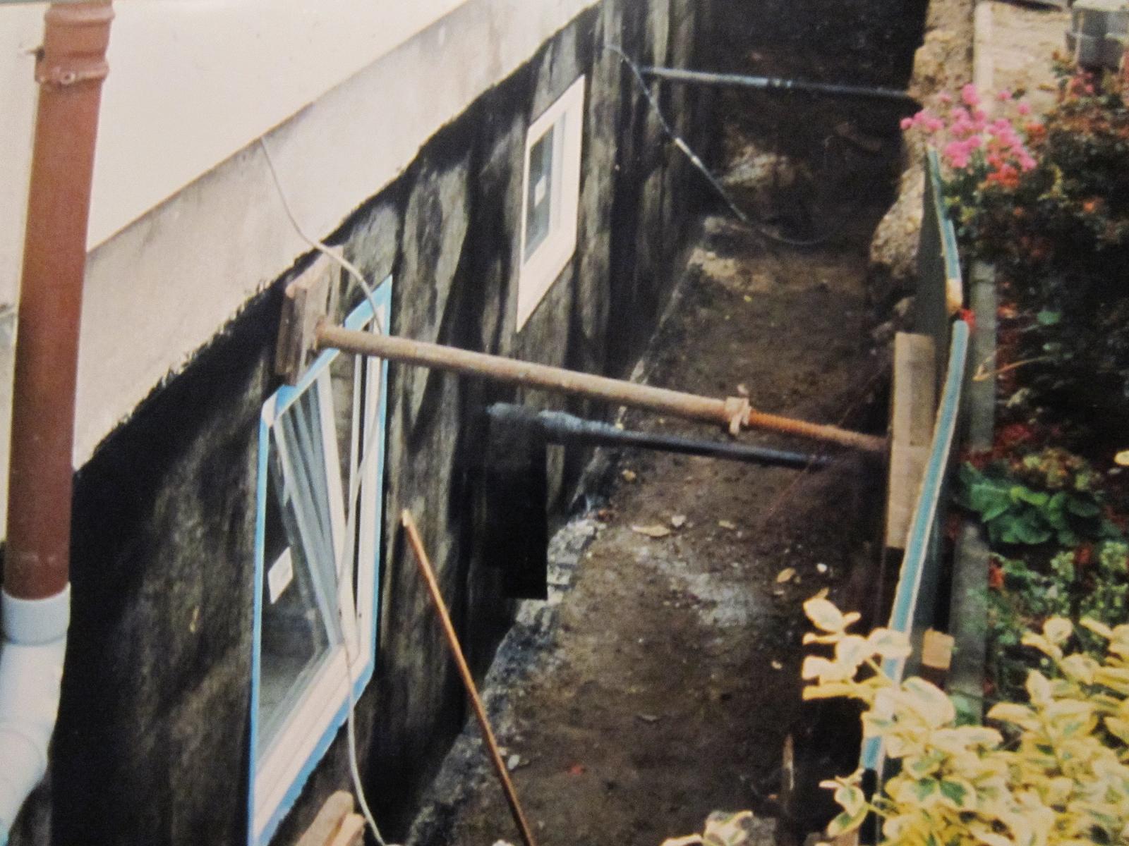

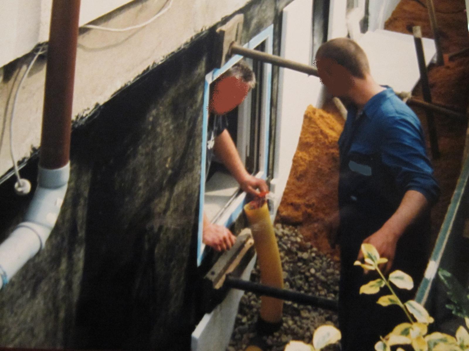

Bei dem Neubau vor 10 Jahren wurden auch gleichzeitig draußen die Wände freigelegt und gegen Feuchtigkeit gedämmt -aber mit Teerpappe.
Hier ein Foto von damals :
Das Fenster das auf Kipp steht ist der Waschkeller.

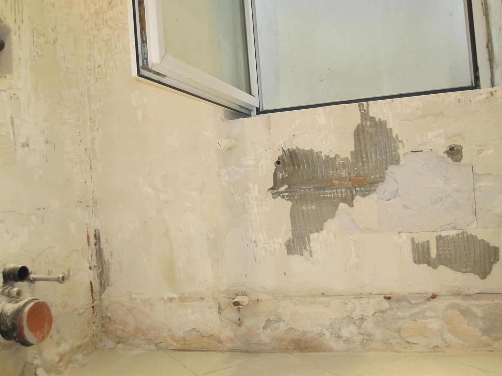

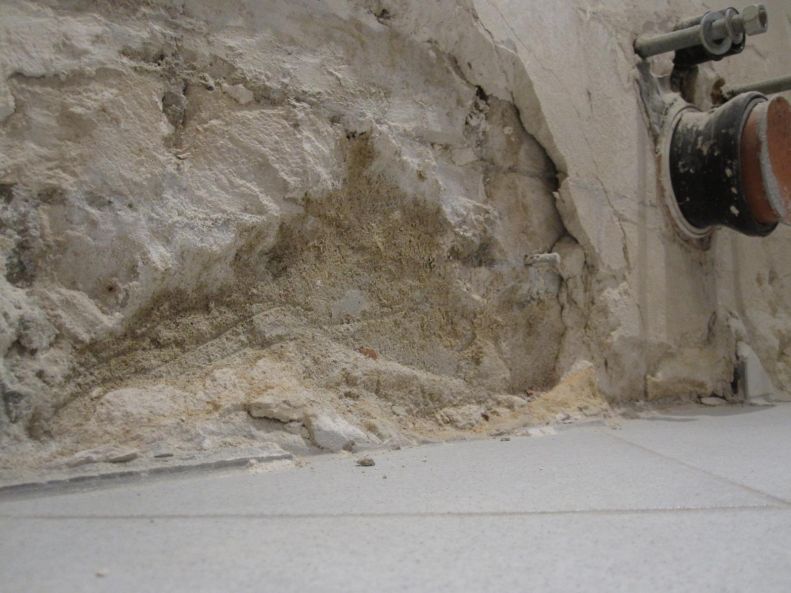

Im Keller selber ist eine Wand unten feucht- hier ein paar Fotos.
Hinter dieser Wand ist noch ein Kellerraum
Am Fenster ist die Außenwand

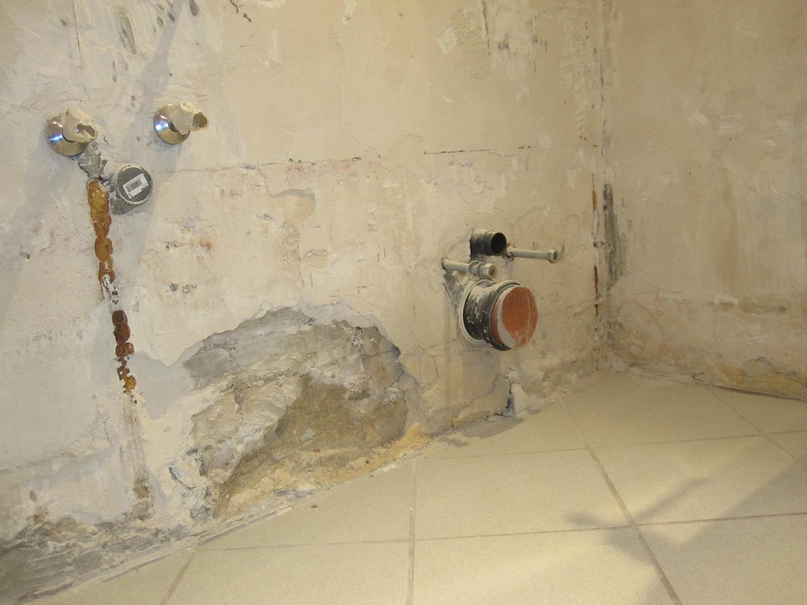

Hier noch mal der feuchte untere bereich.
Dieser Raum wurde auch mal Tiefergelegt, das Wasser wird von unten kommen- sozusagen saugt die Mauer es auf, denke mal nicht das es von draußen kommt.

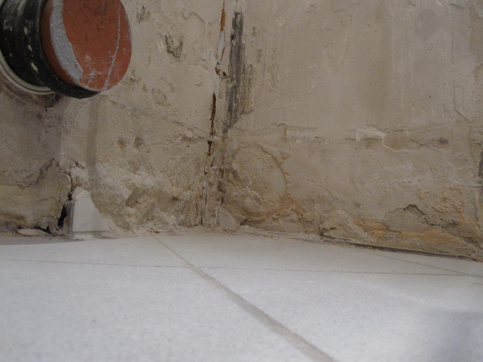

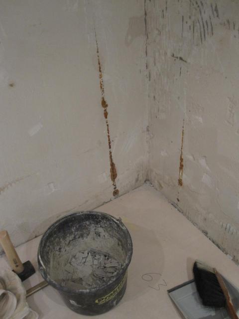

Hier noch mal die ecke, die auch feucht ist.

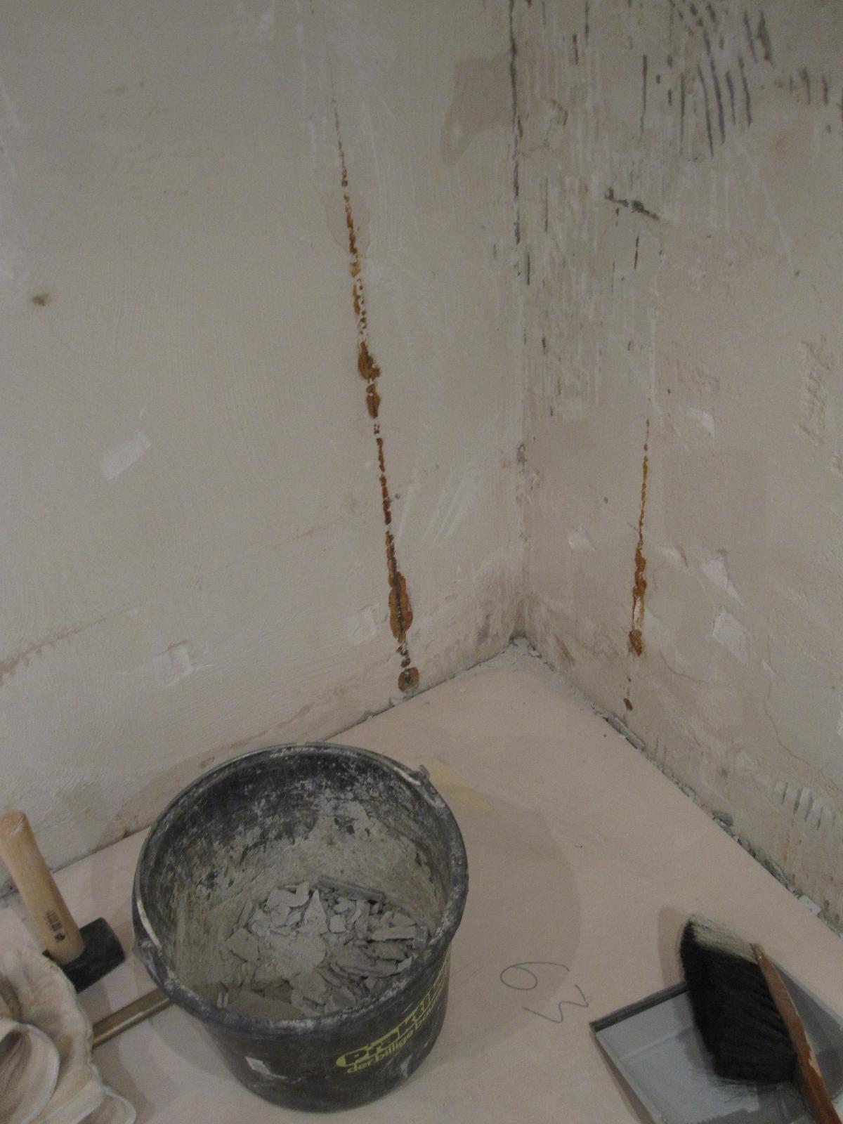

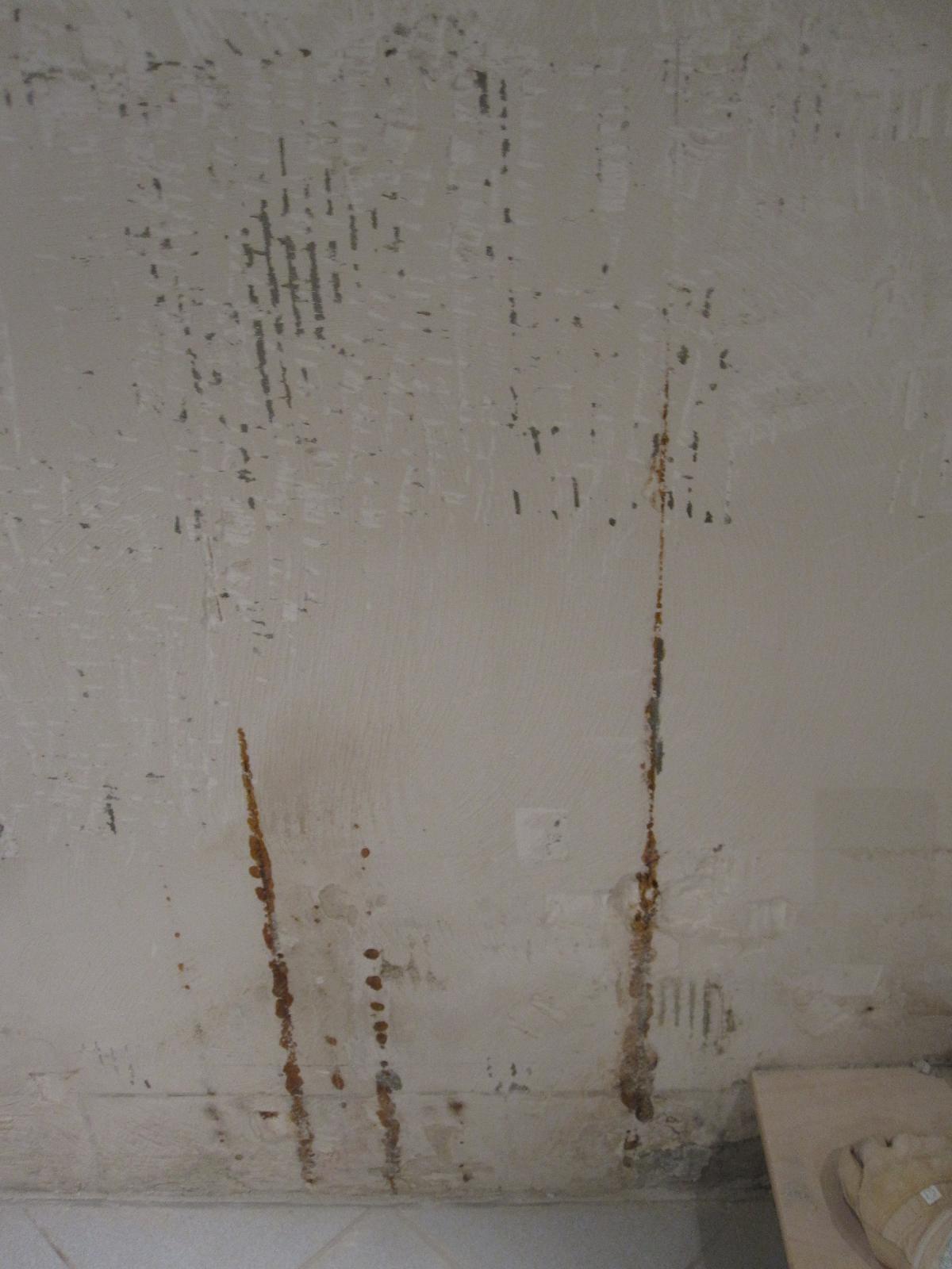

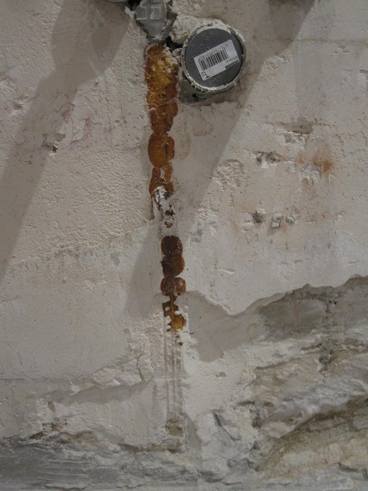

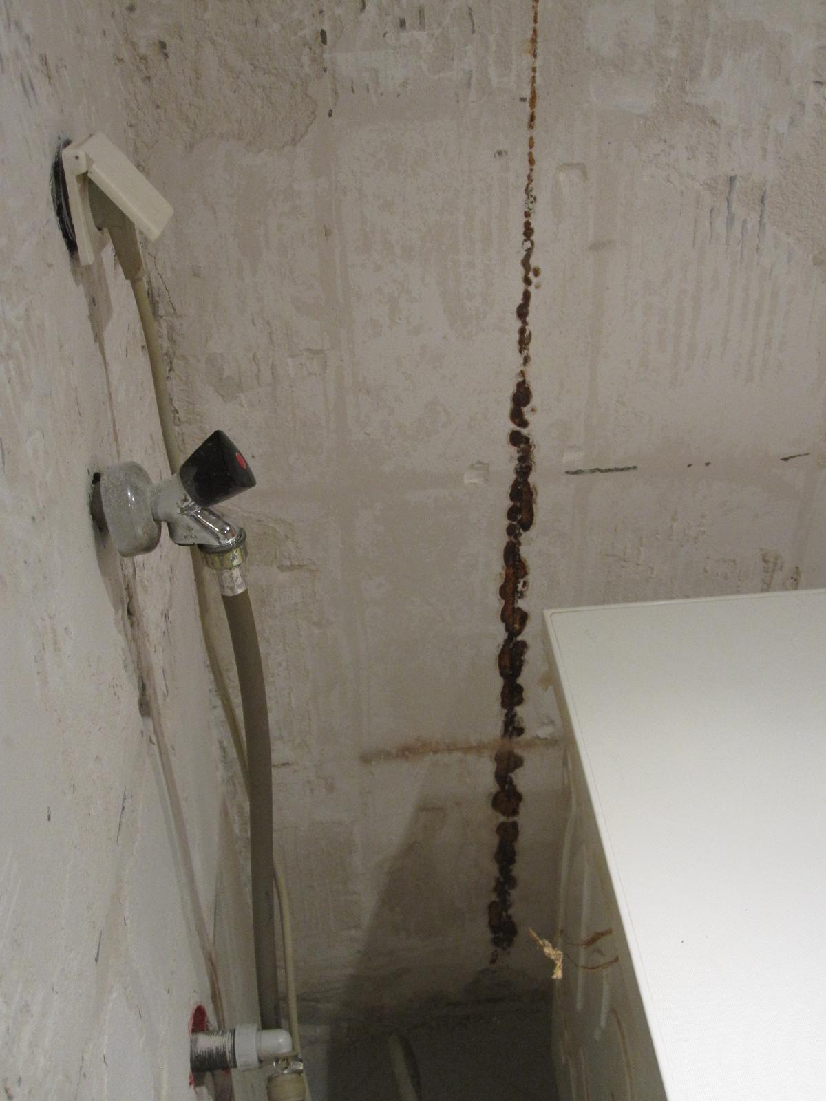

Weiß jetzt nicht den richtigen Namen dafür - das sind die Schienen die vor dem Putz an die Wand kommen um die richtige Putzstärke aufzutragen - wie gesagt - 10 Jahre alt.

Moin Äko da muß Fließ angebracht werden und mit Betumen wieder mit den Glätter auf getragen werden.
Dann 10 Bitumplatten angebracht werden so das es ausieht ob du ein Haus mit Isolierputz machst.......

Hier noch mal ein Foto von der Außenwand - ich denke mal die Drainage wird auch zu hoch liegen, oder ?? wave.gif
