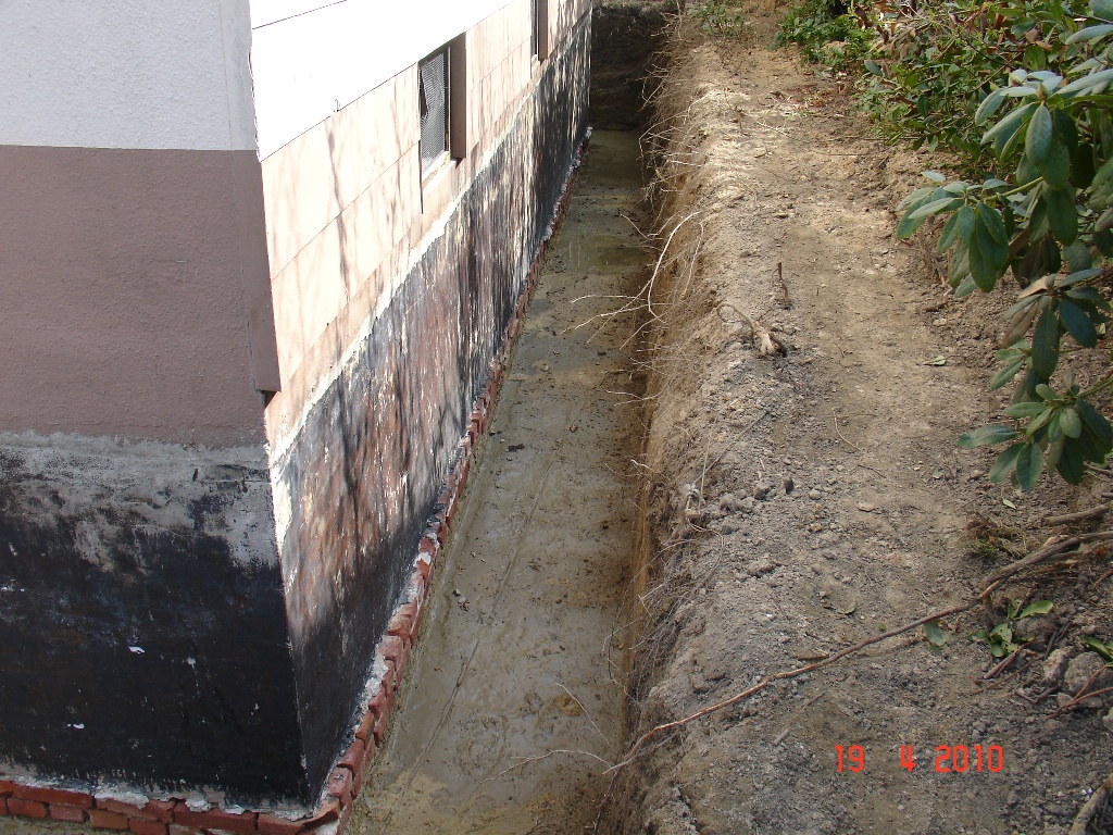

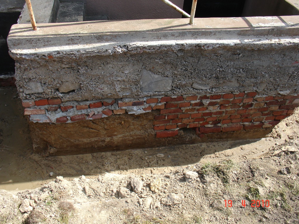

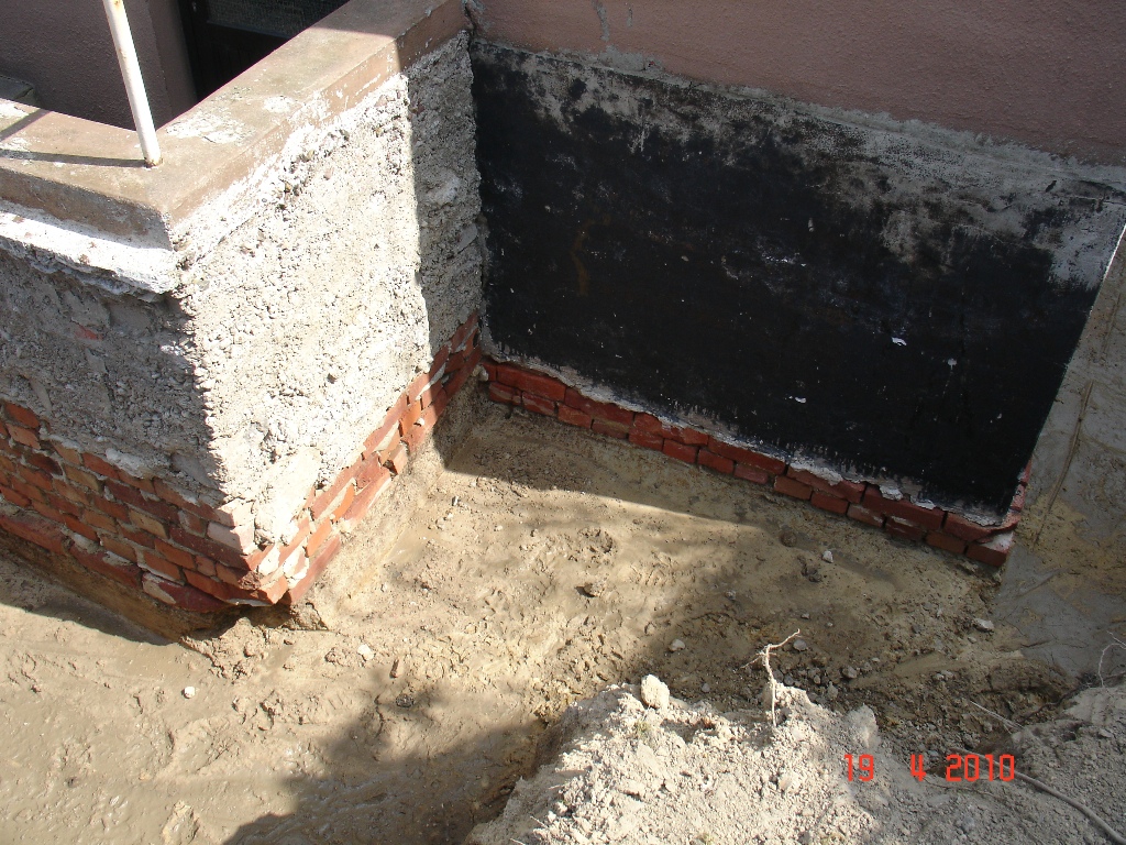

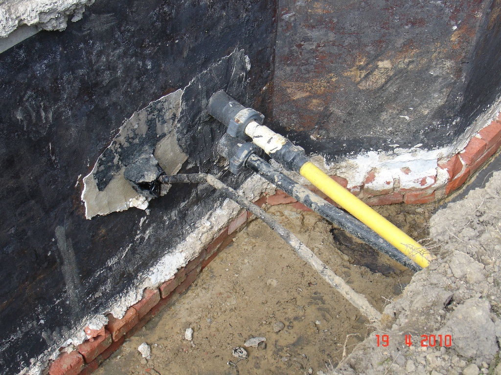

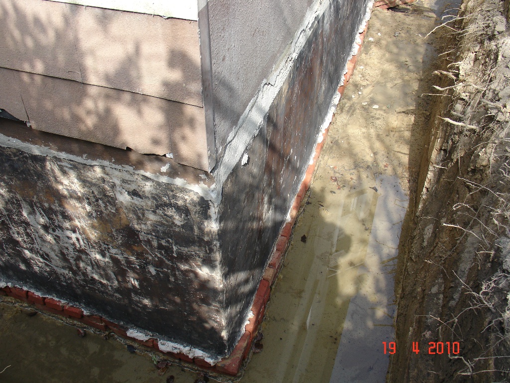

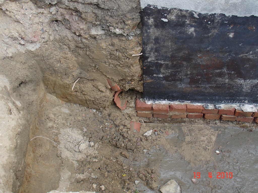

Alle Bilder wurden aufgenommen, als die Wände bereits mit Wasserhochdruck (ca. 200 bar) abgestrahlt waren.
