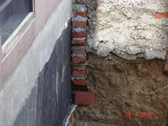

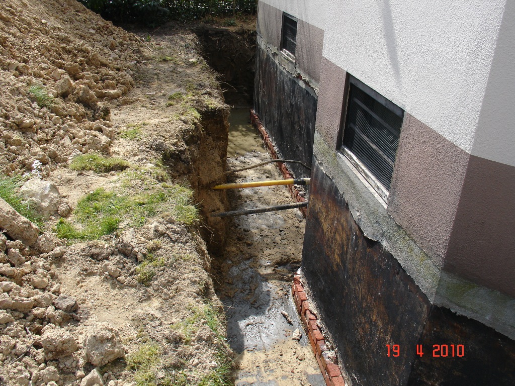

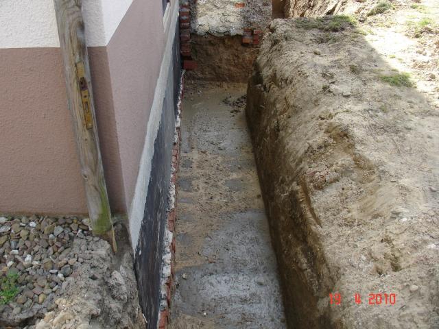

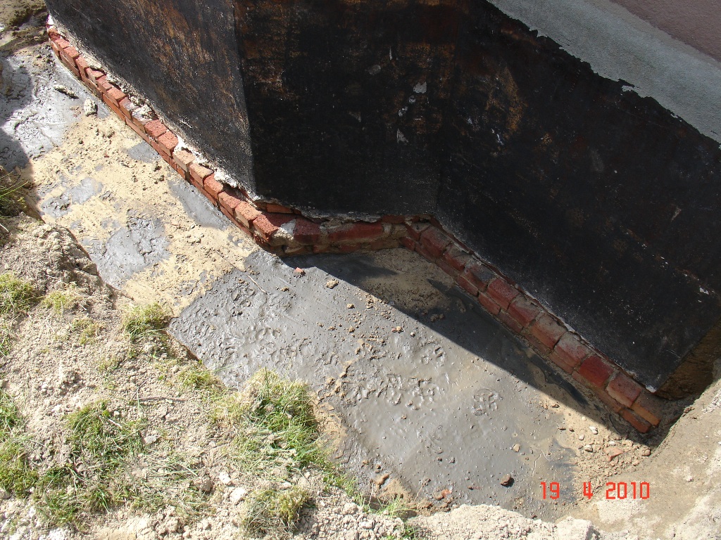

Hier mal einige Bilder von der letzten Kellersanierung, die wir durchgeführt haben.
Die Ausgangsbasis war wirklich nicht gut, gemauertes, unverputztes Fundament aus Hartbranntklinkern dry.gif , direkt darauf das aufgehende Mauerwerk und die Sohlen dazwischen betoniert. sad.gif
