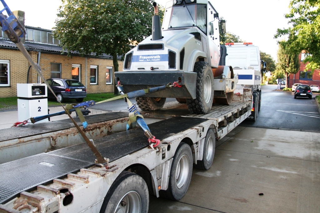

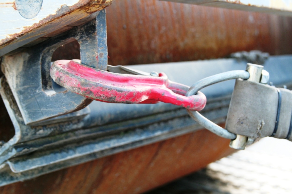

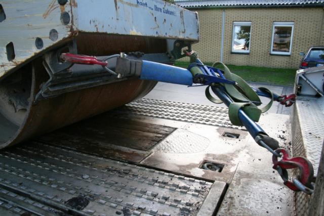

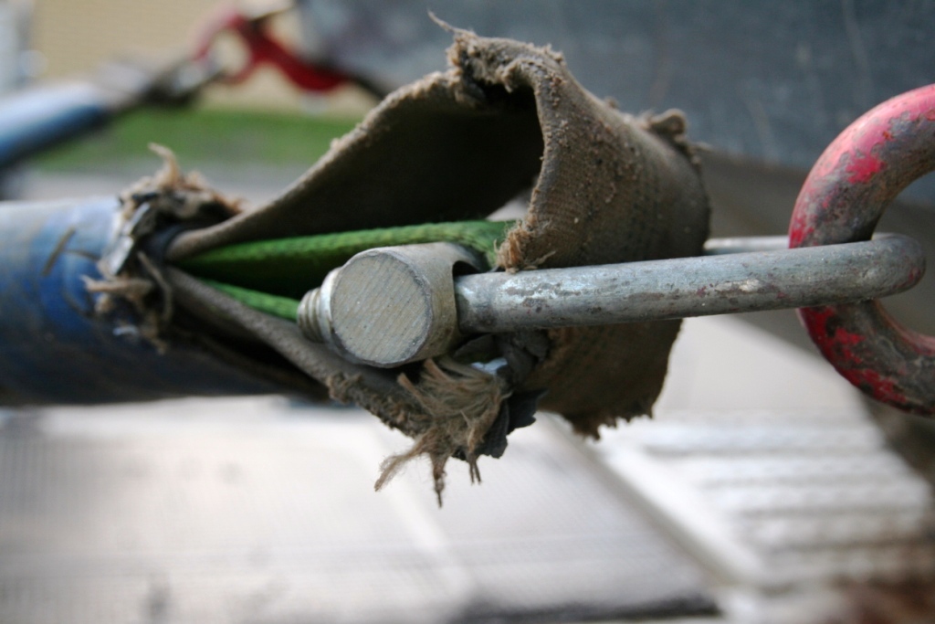

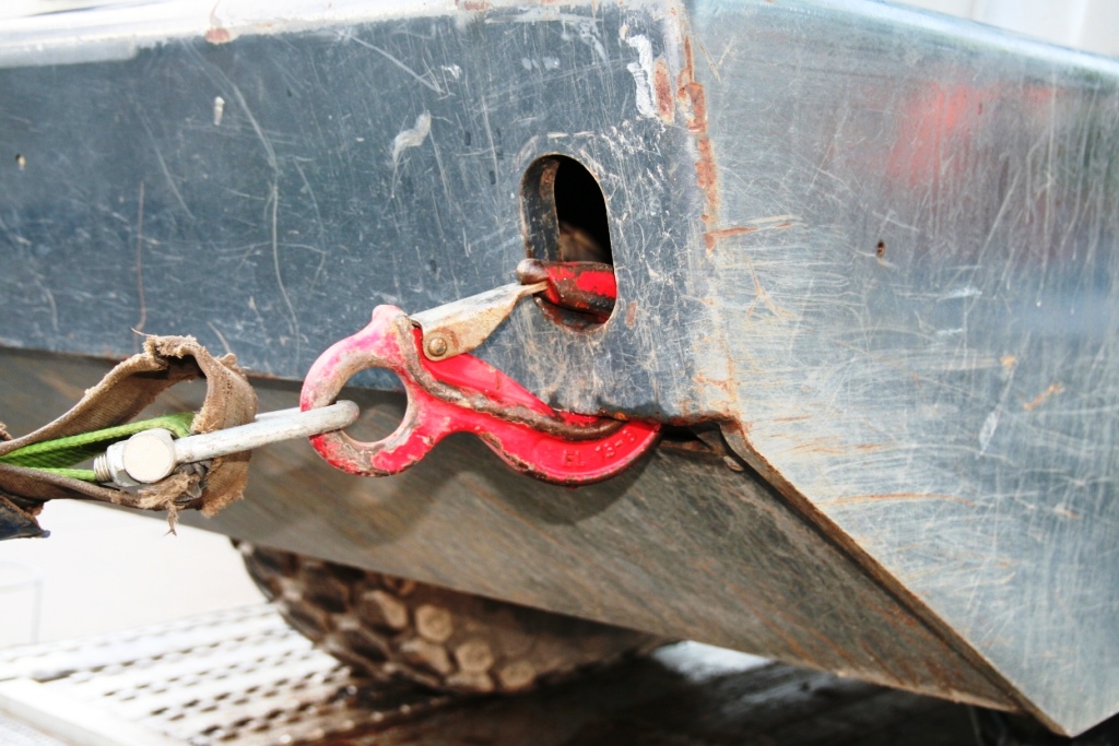

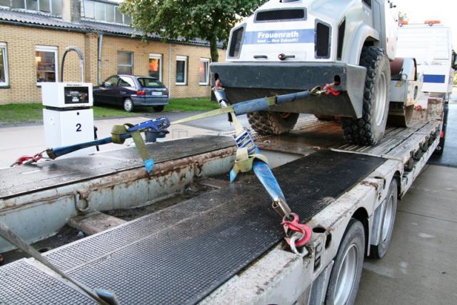

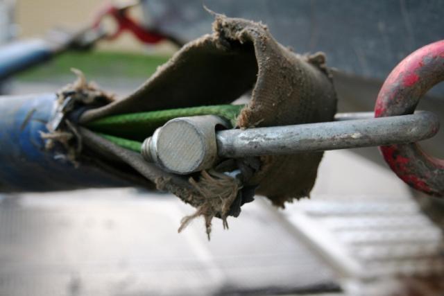

Heute fuhr der Kollege einen Walzenzug raus. Die Gurte sind tatsächlich mit Schläuchen geschützt. Auch der blaue war in seinem früheren Leben ein Wasserschlach. Das sieht alles etwas ausgefranzt aus, aber der entscheidende Gurt ist darunter geschützt und einwandfrei.

der Verbinder zwischen Haken und Gurt ... Ich bezweifele das der zulässig ist...
der schaut auch ein wenig selbstgehäkelt aus.
