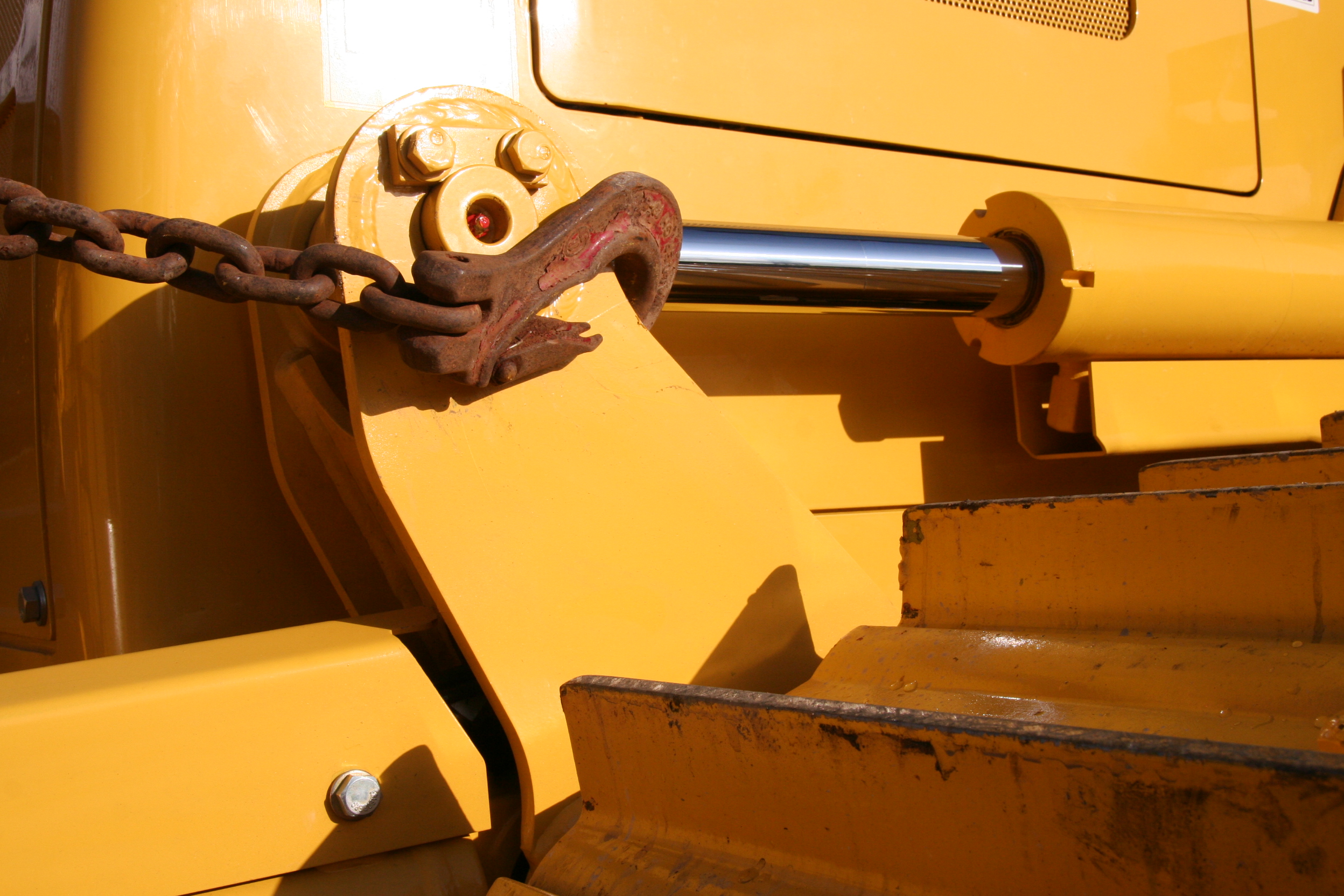

2010/09/post-433-1284580407_thumb.jpg

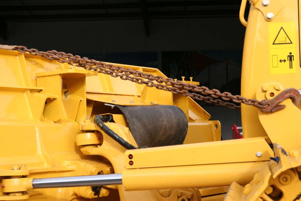

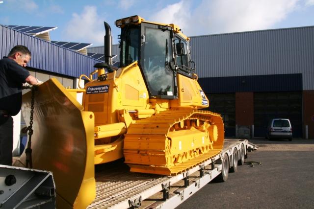

An dieser Raupe ist kein Zurrpunkt. Der Fahrer muss die Maschine auf abenteuerliche Weise festmachen. Wir verlangen vom Lieferanten, das er die Maschine kostenlos nachrüstet
