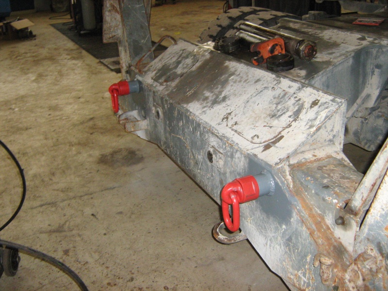

Zu denn zurrpunkten weiß ich gar nich wo das problem is , einfach zugelassene anschweiß ösen besorgen, n schweißer der es wirklich kann und fertig is
doosan is mit zurrpunkten auch ziemlich geizig , ham wir an allen maschinen nachträglich angebracht und fertig.

Mit schnell eine Öse anschweißen lassen wäre ich aber auch ein bisschen vorsichtig.
Kann das Blech die Kräfte aufnehmen und wo werden die weitergeleitet.
Aber doch besser als nix.
