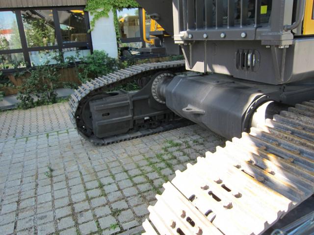

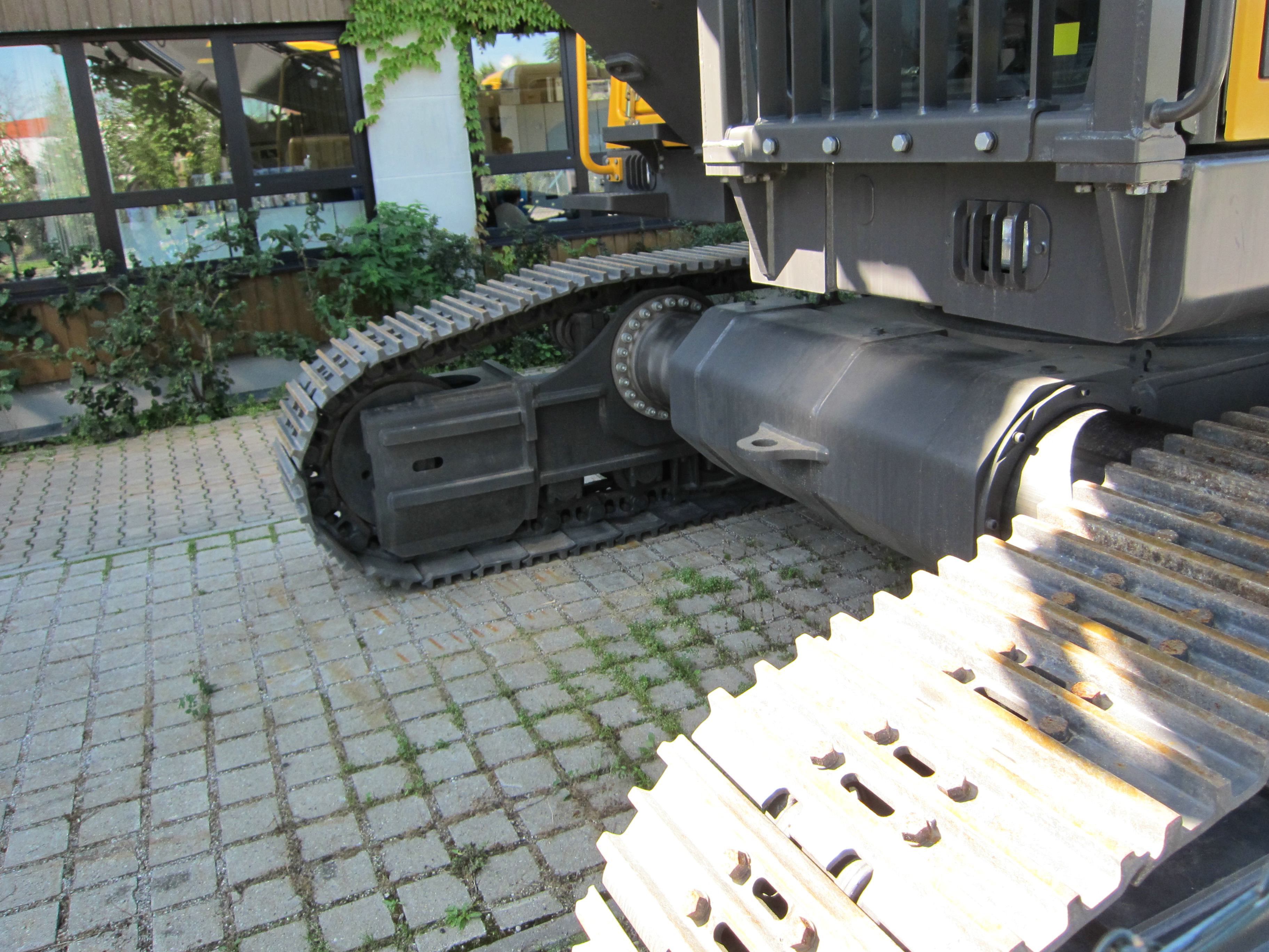

Hallo zusammen,
Einer vorne und einer hinten werden nicht reichen um in vier Richtungen zu Zurren eusa_think.gif
Hier ist der Bagger nochmal im ganzen Bauforum24 - VOLVO EC460CL
