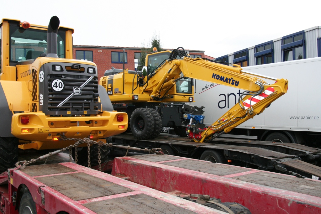

Heut ist ein Volvo Radlader neu gekommen und ein kleinerer Komatsu Mobilbagger
bearbeitet von Betriebsratvorsitzender
Beim Volvo Radlader sind die Anschlagpunkte vorbildlich

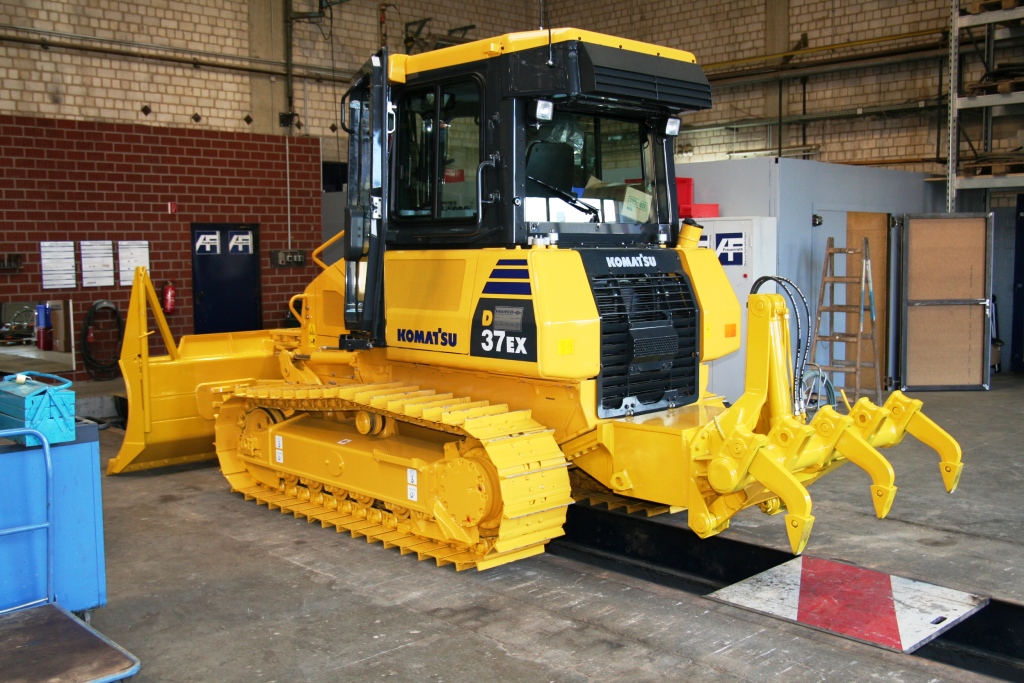

An der Raupe sind ja Anschlagpunkte gekennzeichnet, ich habe aber keine gefunden. Diese müssen aber, das ist Vorschrift in der Bedienungsanweisung beschrieben sein. Also habe ich nachgesehen und bin vom Glauben abgefallen
Und die Blöcke liegen dann auf der Autobahn....
Das ist ein Stück aus dem Tollhaus. Aber rechtlich alles ok. Ich hatte da gestern einen Prüfingenieur dran.
