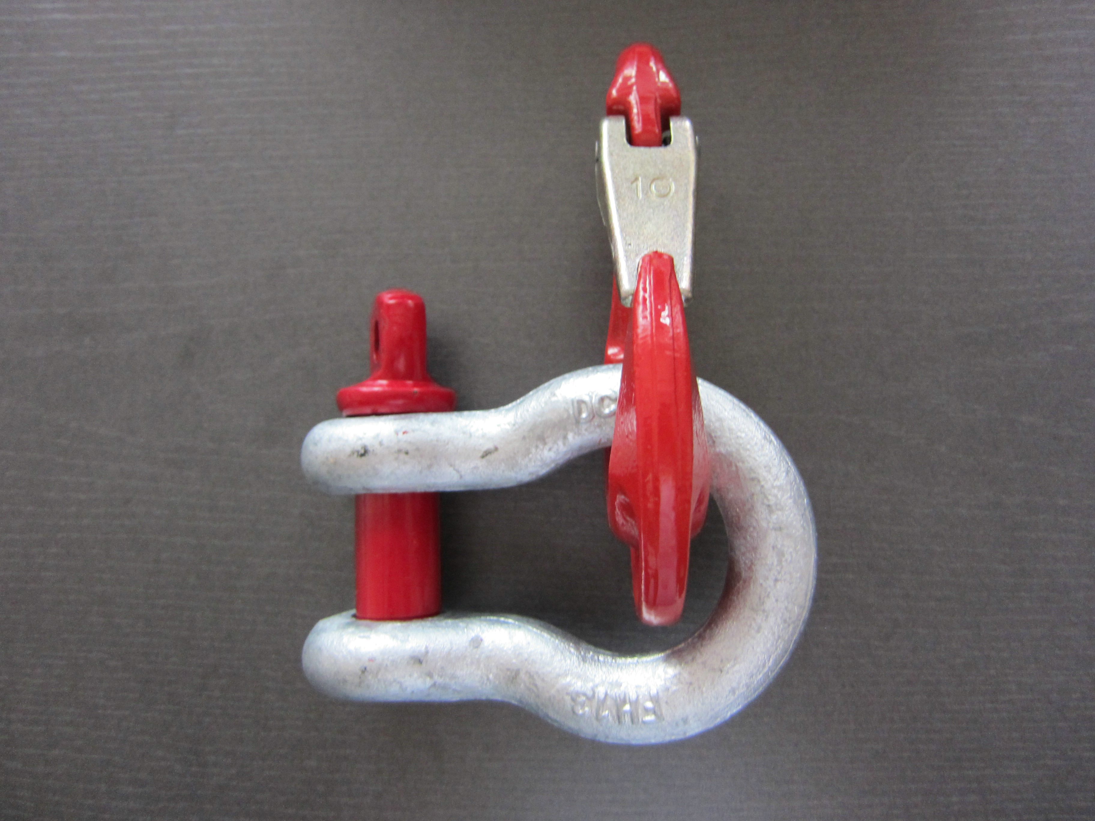

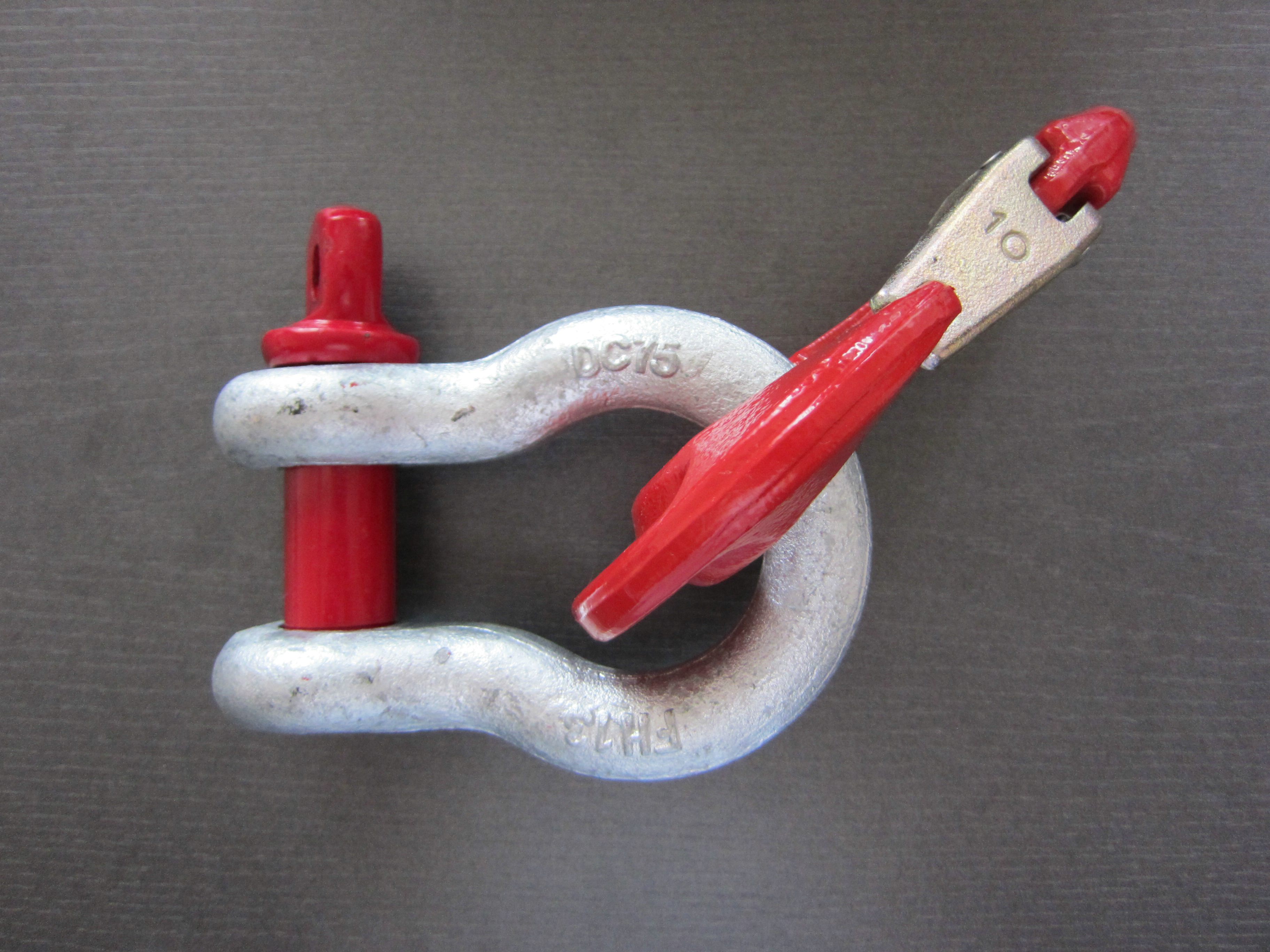

Bei 45° hasst Du 75% der angegebenen WLL = 4,6875 Tonnen bei 4-facher Sicherheit.
bearbeitet von Maulwurfmax
Bei 90° hasst Du 50% der angegebenen WLL = 3,125 Tonnen bei 4-facher Sicherheit.
Bei der Ladungssicherung brauchst Du die 2-fache Sicherheit bis zum Bruch - aber lieber etwas mehr Sicherheit.
Gruß Maulwurfmax shades.gif bearbeitet von Maulwurfmax
Genau ab diesen Anschlagsarten wie Du sie oben aufgeführt hast sollten Schenkel nicht mehr eingesetzt werden. Schon ganz sicher nicht die Art von, 90°. Für was in der Art sind diese Schenkel nicht gemacht.
Der "rote Stift" mit Gewinde darf nur mit graden Zügen belastet werden. bearbeitet von 08/15-user
Hallo 08/15-user,
dann Erklär mir doch mal Seite 12 (Adobe Reader Seite 3) Seitliche Belastungen
Green Pin Schäkel
