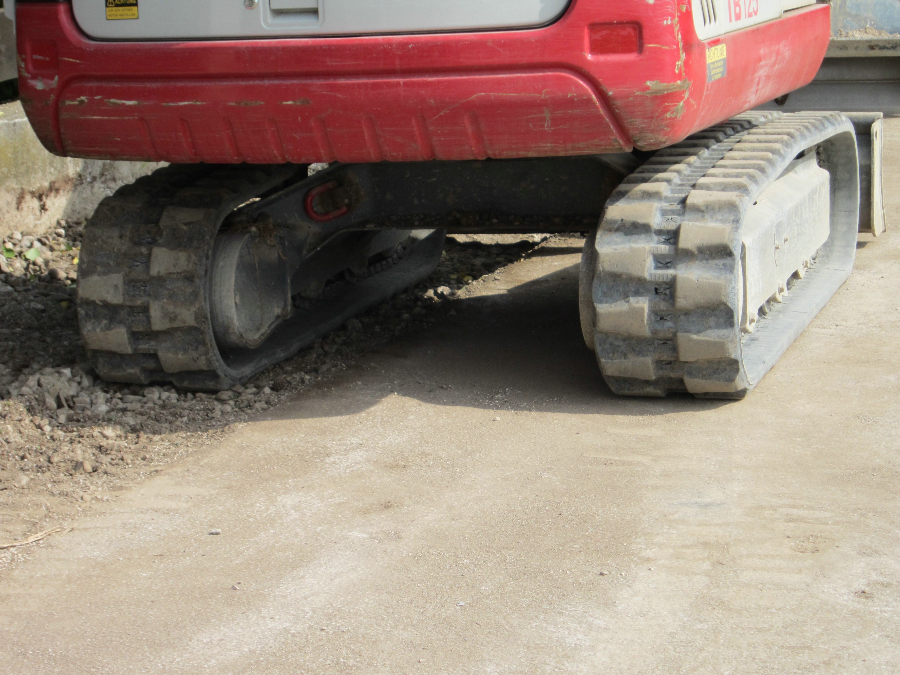

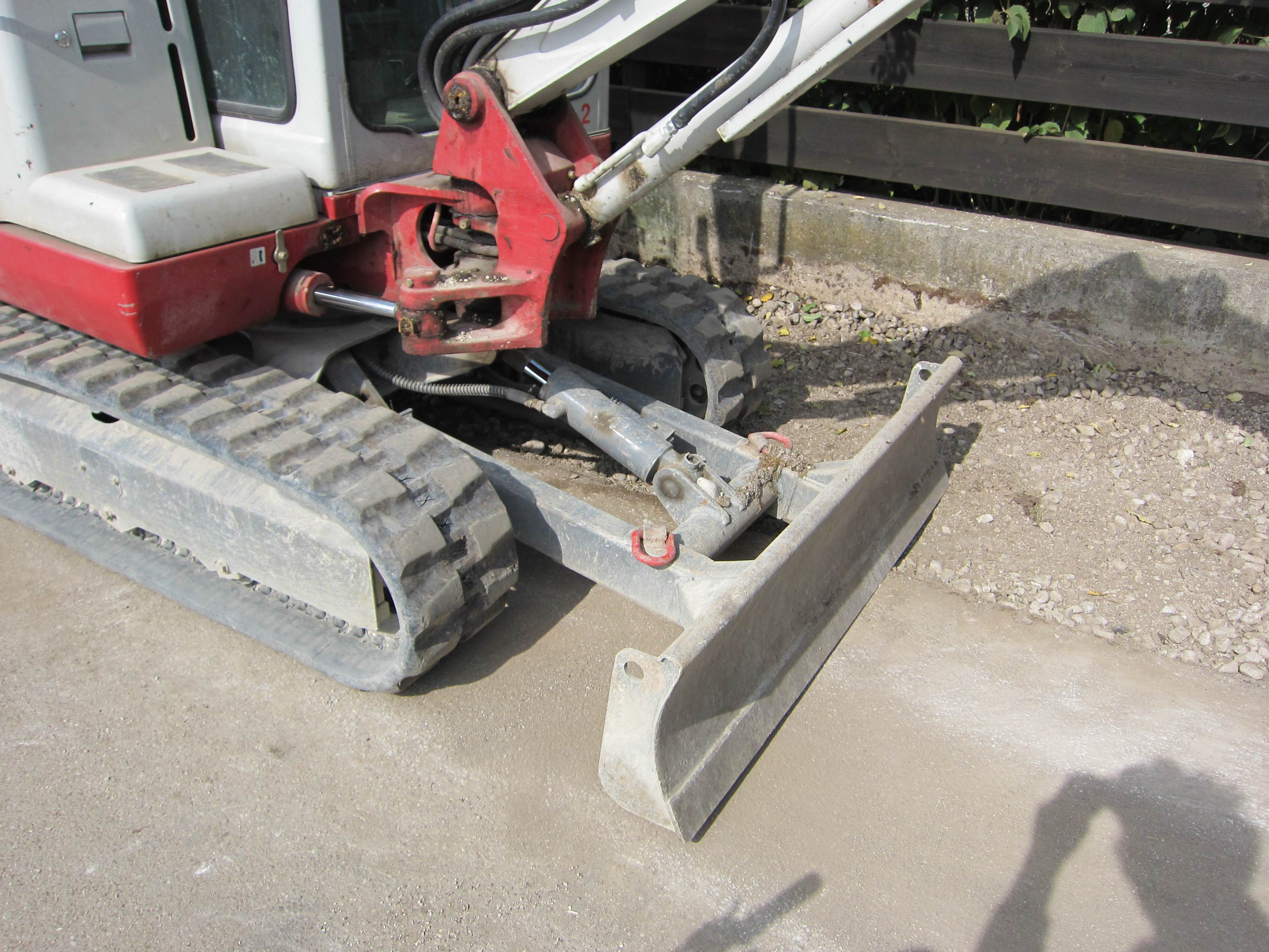

Hallo zusammen,
anbei noch zwei Fotos eines TAKEUCHI TB125 der schöne Zurrpunkte hatt blush.gif

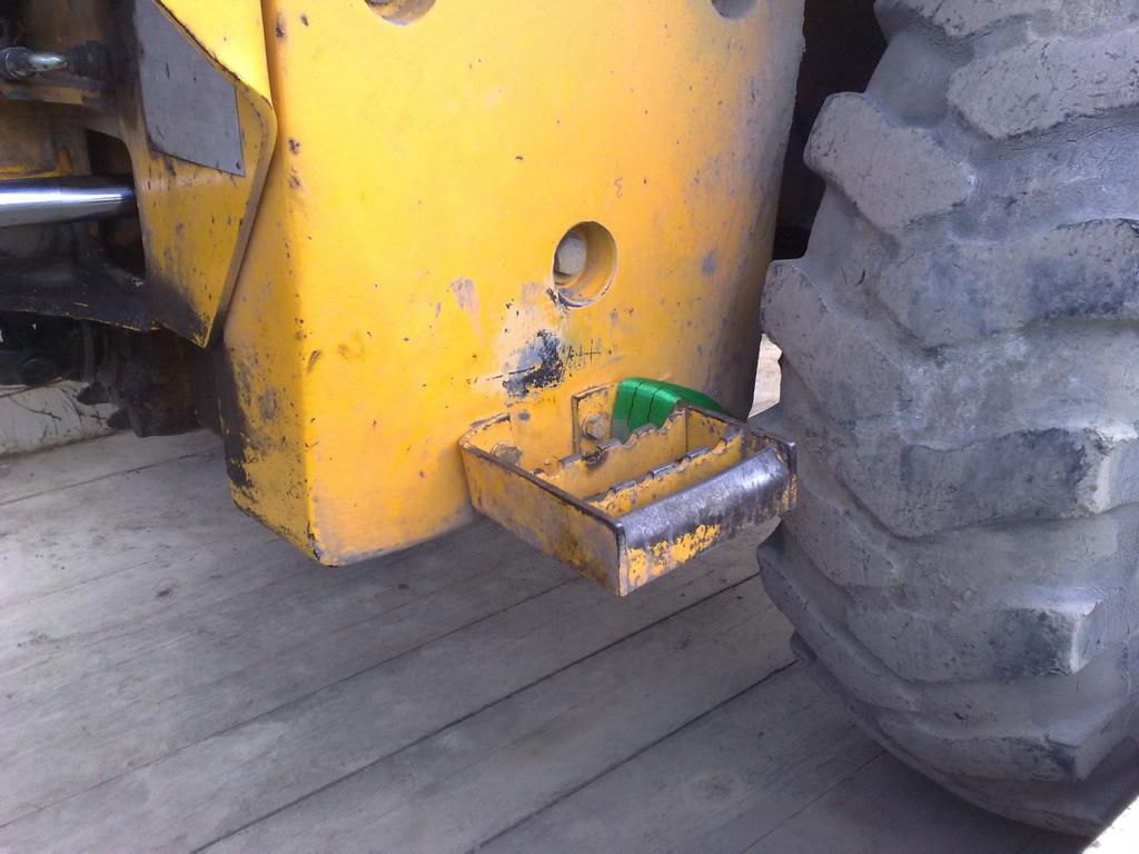

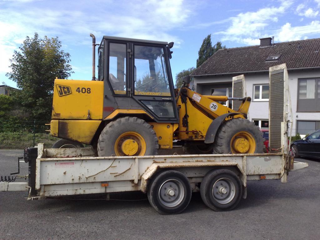

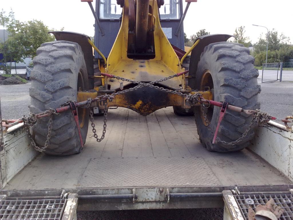

So, hier die versprochenen Bilder von kleinen Radladern:
JCB 408, Sicherung nach vorne:

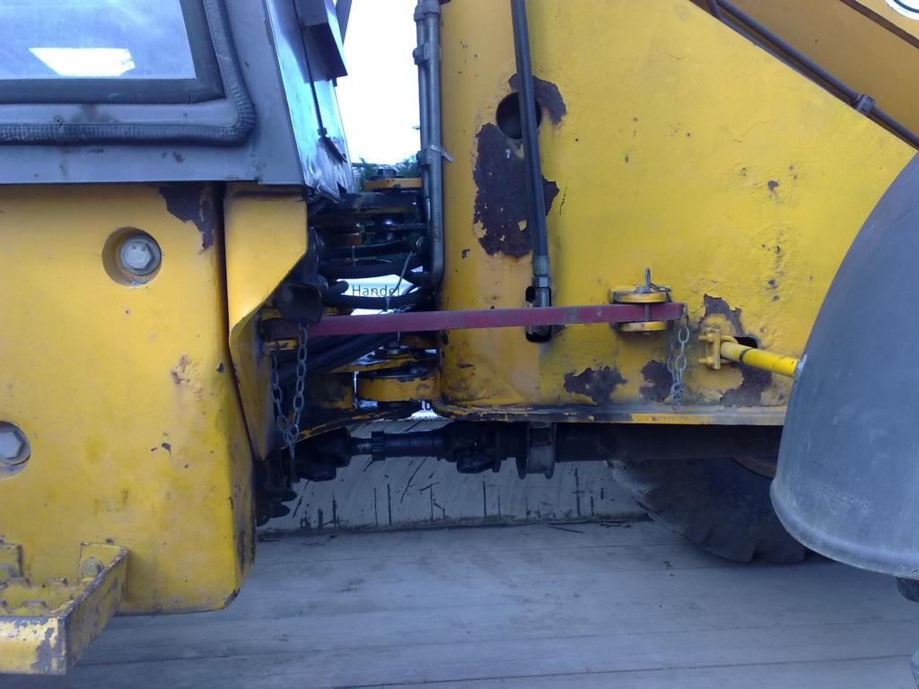

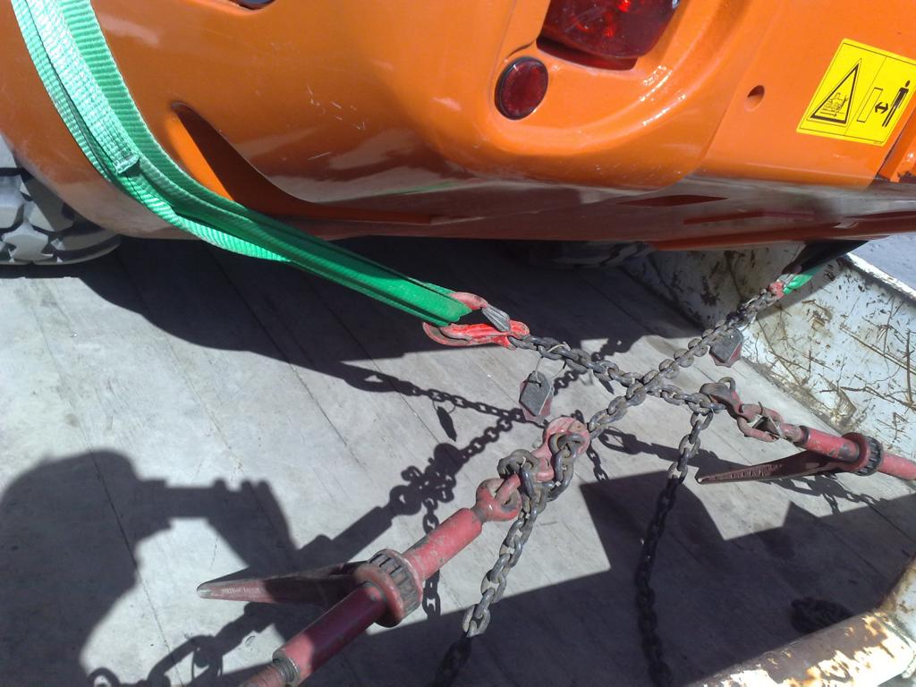

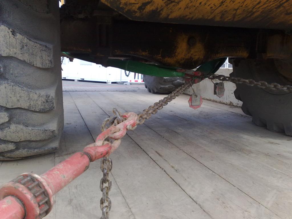

Sicherung nach hinten, in Ermangelung an geeigneten Zurrpunkten hab ich mir das hier ausgedacht:
ganz wichtig: Knickgelenk sperren.
das Geschoß in seiner ganzen Pracht:

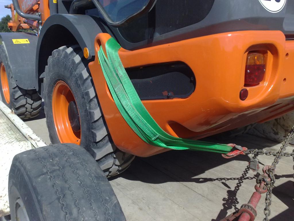

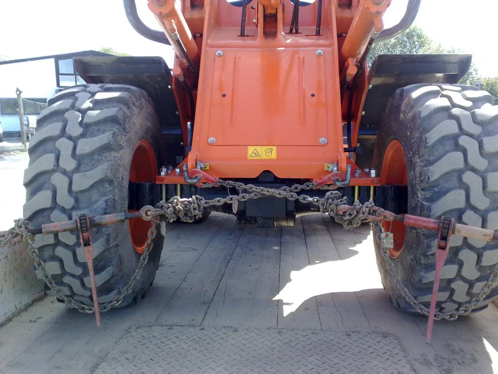

Hitachi ZW75, Sicherung nach vorne:
