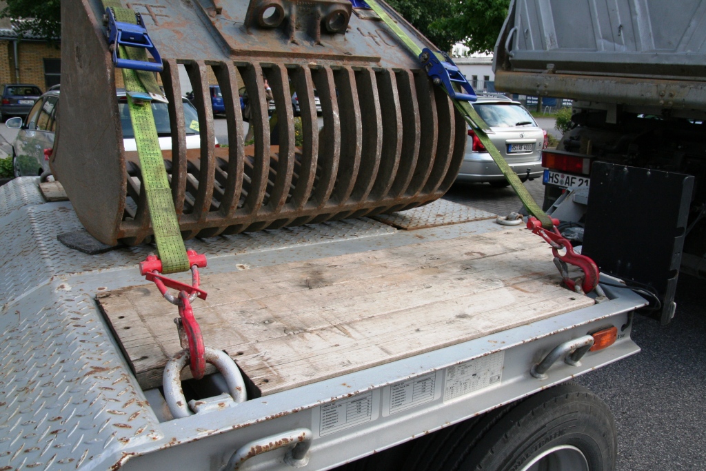

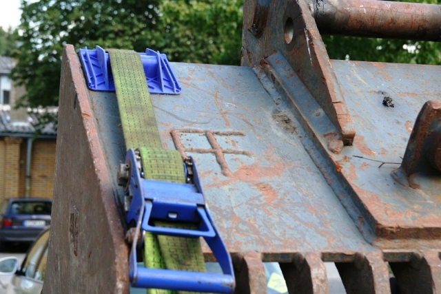

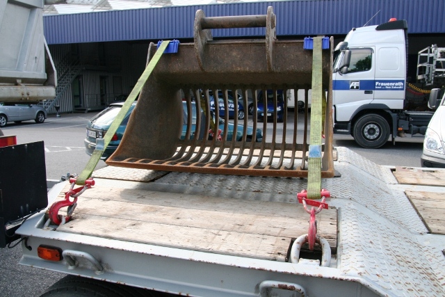

Hier darf aber keiner meckern, ich denke das ist alles richtig
Doch, es muss gemeckert werden - denn unter den gebogenen Boden des Löffels gehören zum einen Keile, zum anderen ist der Löffel in Fahrtrichtung nur unzureichend gesichert. Auch hier gilt: in alle Richtungen ab abspannen. Wir hatten in der Form mal eine Rüttelplatte (ca. 400 kg) gesichert und durften erst weiter fahren, als wir diese in alle vier Richtungen abgespannt hatten. Knöllchen gab´s auch noch obendrein mad_red.gif bearbeitet von ZX250
