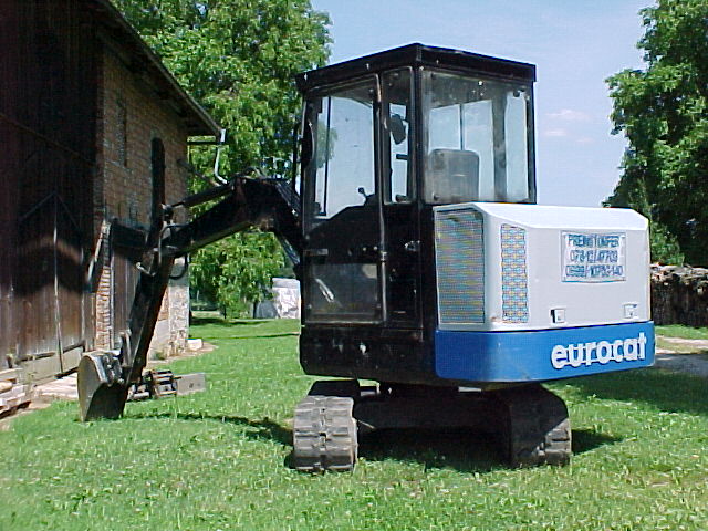

ich hab 1999 mit so einem ding angefangen - war ein 350 LSE.
willst den kaufen? würd ich abraten - es gibt kaum noch ersatzteile für den bagger - außerdem ist er elektrisch vorgesteuert und mit dem alter funktioniert das plötzlich nicht mehr. das heiß das der bagger sprichwörtlich das macht was er will. hab das selber erlebt. der beginnt sich einfach zu drehen ohne das du die joistik berührst. zum glück stand niemand nebnbei. hab grad noch nen erstazteil aufgetrieben und dann den bagger verkauft.
lt. meinen infos wird der nicht mehr gebaut - auch neuson war da mit im spiel.
