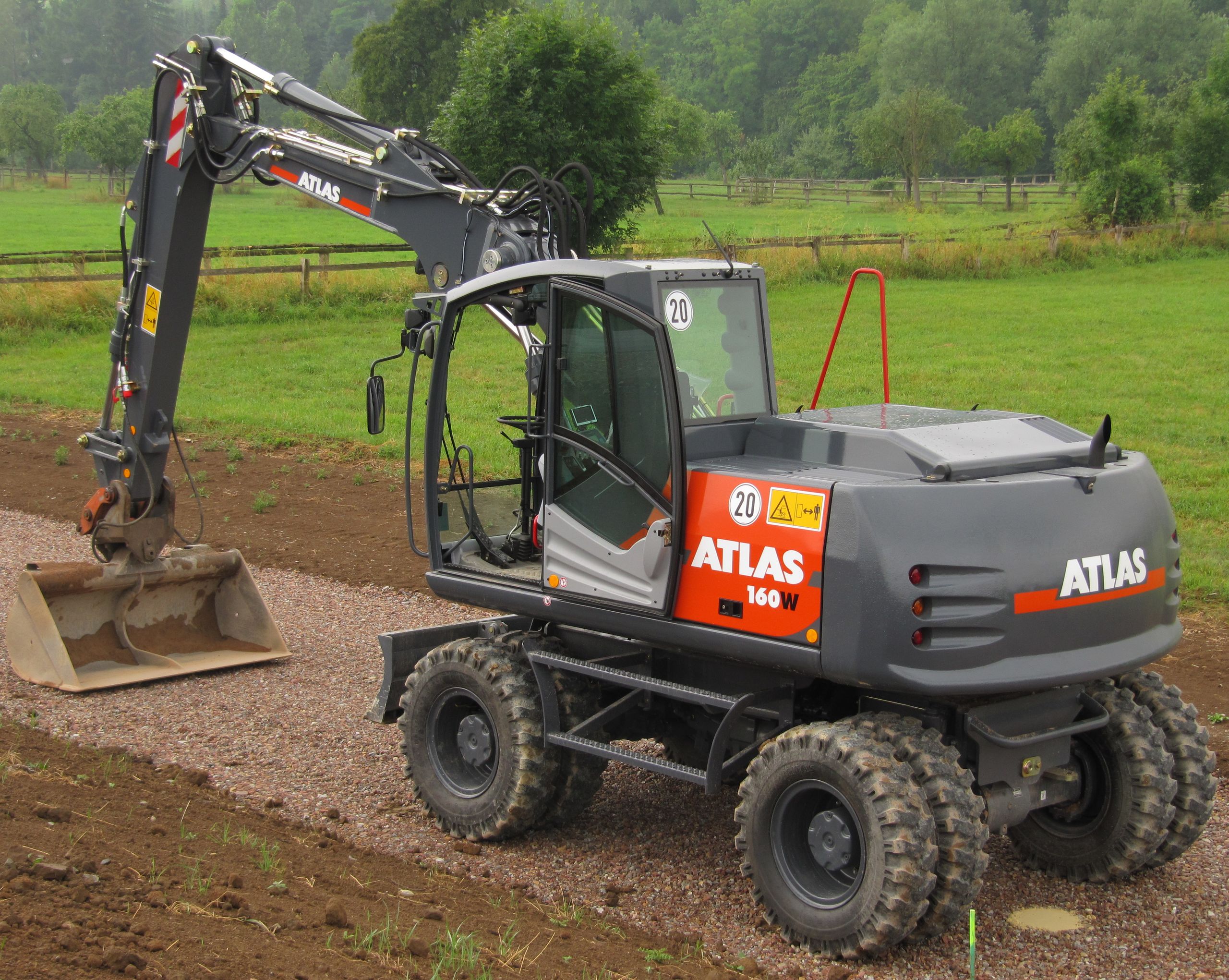

Ich habe meinen in der KW 28 bekommen. Ohne Übertreibung möchte ich behaupten, daß das der erste
Bagger in der 16 to Klasse ist, der annähernd an meinen 1504 rankommt. Der Bagger hat kurz über Standgas
schon eine ausgezeichnete Hydraulikleistung (sehr schnell,Heben, Löffel,Löffelstiel und Schwenken gleichzeitig
ohne daß eine der Bewegungen merklich langsamer wird). Priorität Atlas-typisch auf dem Schwenkwerk. Habe einen MS 10 montiert. Ich habe bis zum heutigen Tag noch nichts heben müssen, was an die technisch mögliche Grenze heranreicht und kann dahingehend auch noch keine konkreten Auusagen treffen.
Treibstoffverbrauch kann auch noch nicht abschließend beurteilt werden, da der Motor seine Einfahrphase
noch nicht hinter sich hat. Steuerung wirklich sehr feinfühlig. Wer mit diesem Bagger nicht planieren kann, ist selber schuld. Wenn der Bagger seinen ersten 500er KD hinter sich hat, kann ich bestimmt schon verläßlichere
