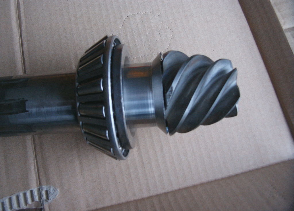

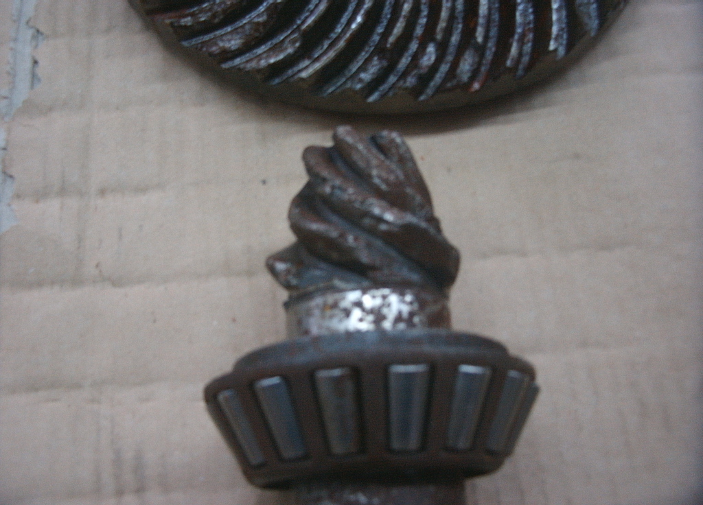

Der im ersten Bild sichtbare Ring wurde von mir bereits vor 8 Jahren als Verstärkungsmaßnahme 3 mm tief in den Triebling eingestochen, damit sich das hintere Kegelrollenlager daran abstützen kann, da es sonst lediglich an den Zahnflanken des Trieblings anliegt und nach wenigen Betriebsstunden ein erneuter Defekt auftritt, auch das hatte ich schon mal, wie man auf dem folgenden Bild sehen kann.
Als neue Verstärkungsmaßnahme habe ich es mit einem 3 mm tief eingestochenen Kegel versucht um die "Standzeit" des Diffentials zu verlängern, da dieser mit mehr Materialstärke einer höheren Druckbelastung stand halten müsste, siehe Foto unten........
