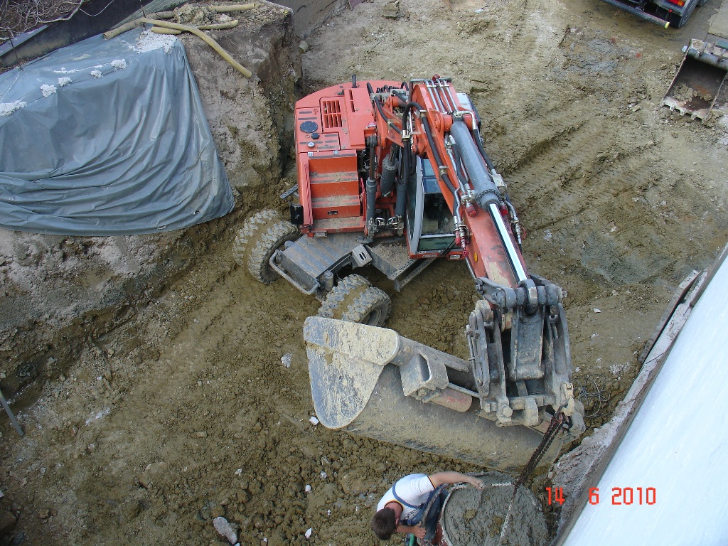

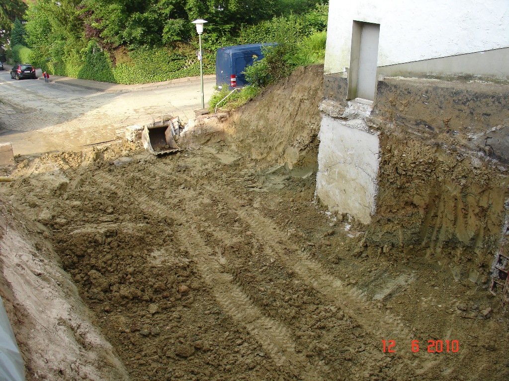

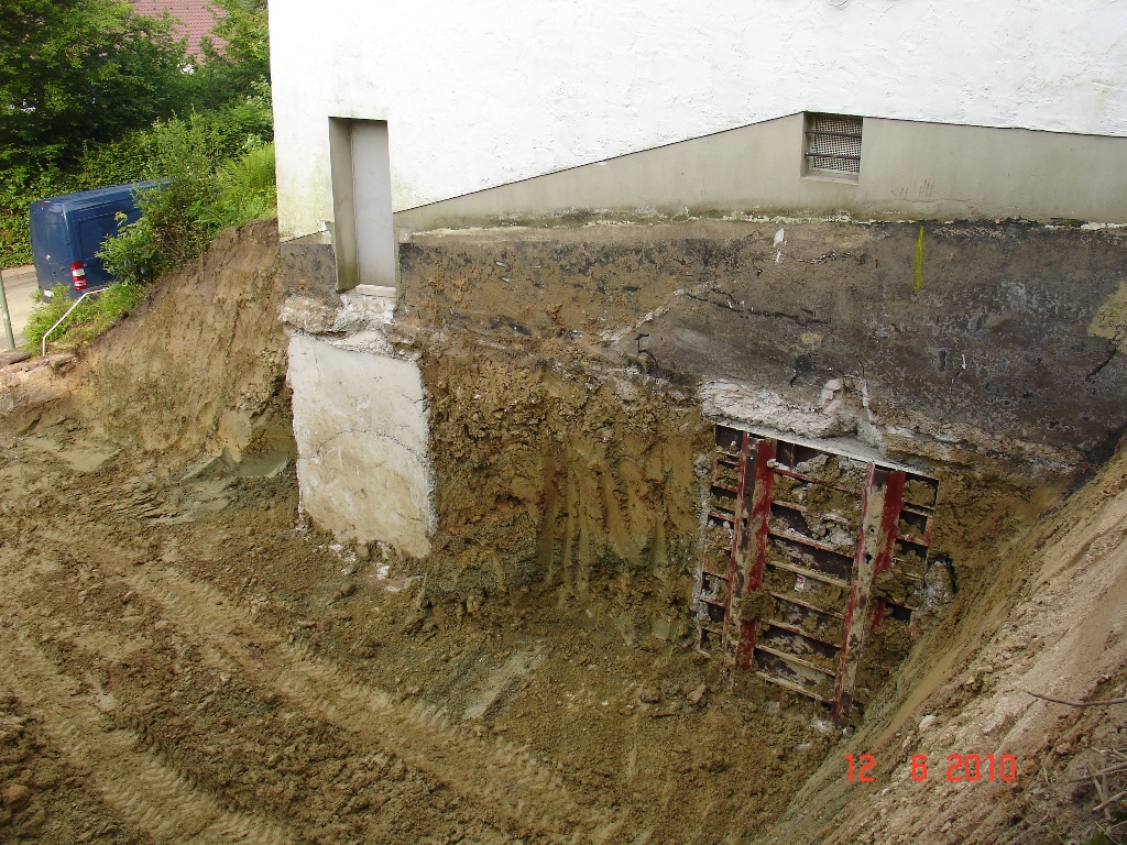

...und ein Blick von oben...
...die Bagger sind noch auf einer weiteren Baustelle von uns tätig und deswegen nicht mit auf den Fotos...
...und Montag geht´s mit zwei Beton-Abschnitten weiter... bearbeitet von ZX250
Hallo Tobias,
Gruß Maulwurfmax
Schau mal hier:
http://www.baustoffchemie.de/quellzement/
Ich bin aber kein absoluter Betonfachmann, obwohl Beton auch in der Ausbildung zum Straßenbauer erschöpfend behandelt wurde. Es geht darum, so wie das verstanden habe, dem natürlichen Schwundverhalten des Betons entgegenzuwirken und nicht darum, durch den Beton "Druck" unter dem vorhandenen Bauwerk zu erzeugen.
Falls noch Fragen bestehen, kann ich mich jederzeit beim Maurermeister informieren.
Viele Grüße
Tobias bearbeitet von ZX250

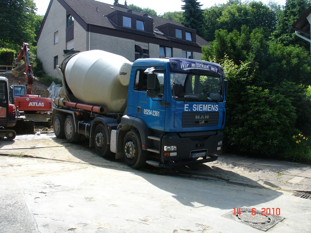

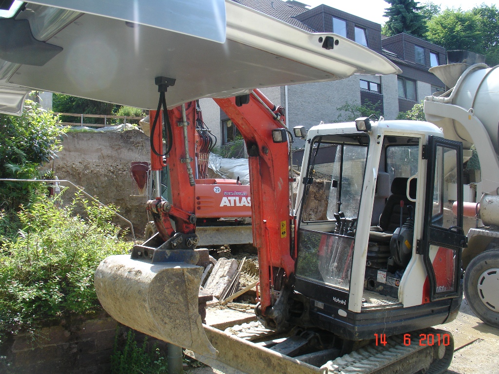

Guten Morgen allerseits,
schnell mal die Bilder von Gestern, denn es ging wie geplant weiter.
Die Vorbereitungsarbeiten sind abgeschlossen und es kann betoniert werden

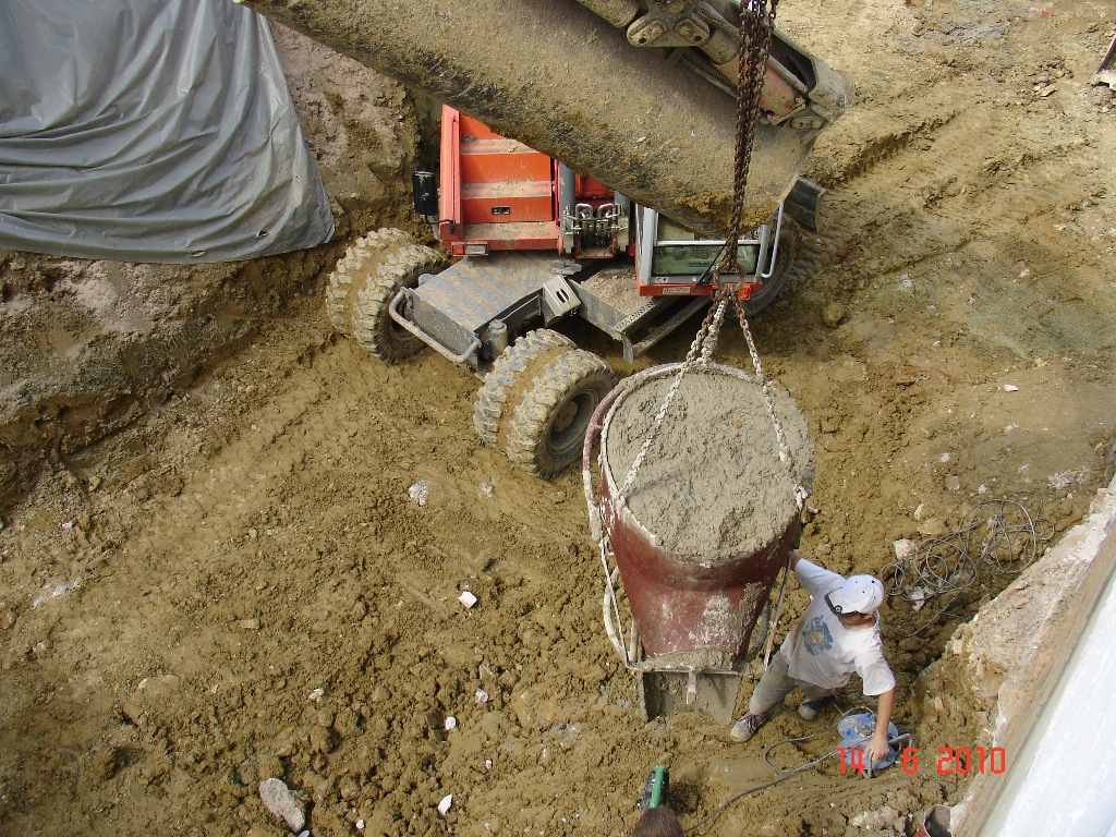

Der Beton ist schon da und es geht los
Beton Marsch!
