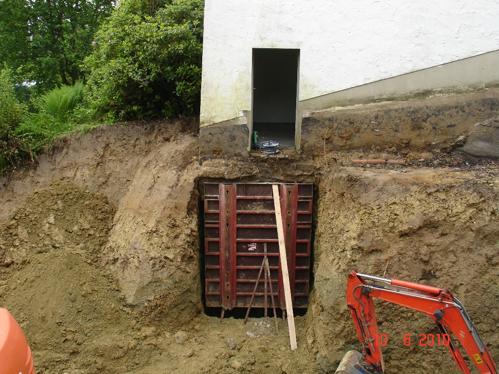

Ein Gebäude 3 m zu unterfangen, dass kommt, so meine ich, nicht jeden Tag vor.

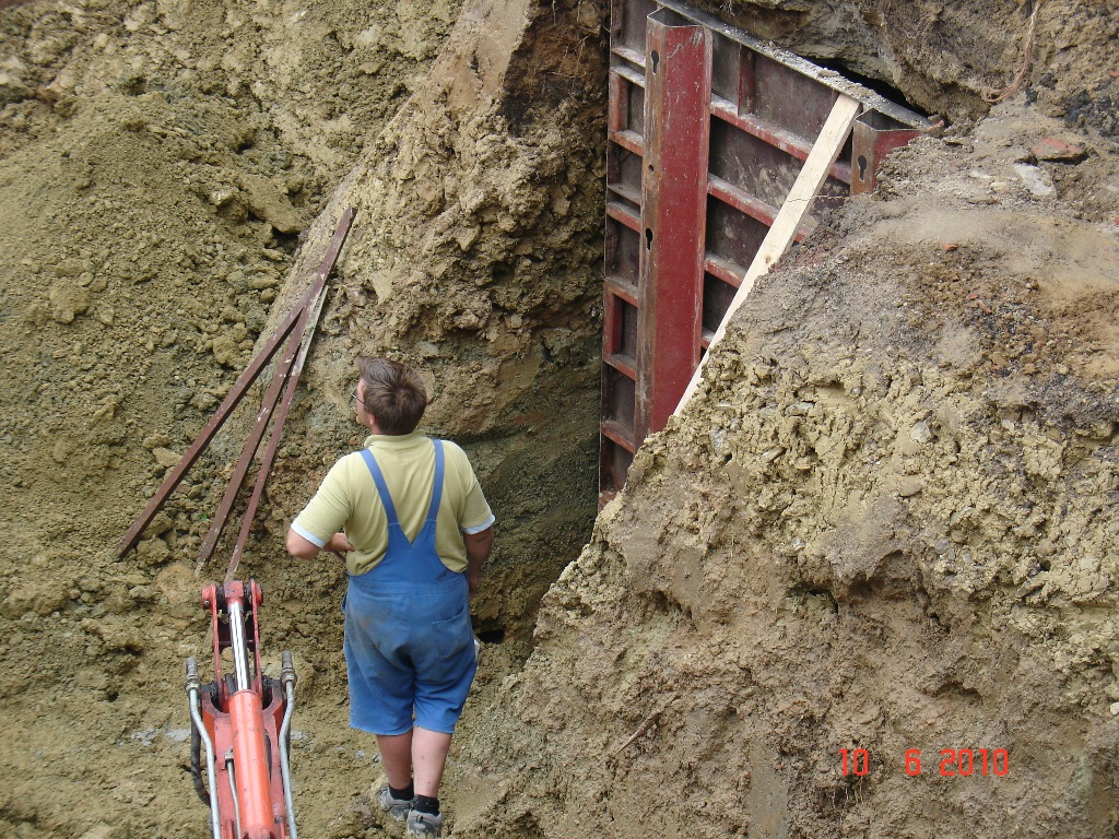

So, heute wurde der erste Abschnitt unterfangen, leider gibt´s von der "Unterhöhlung" kein Foto, die Jungs hatten schon die Schalung gestellt. Unter der Schalung ist das ausgehobene Streifenfundament noch sichtbar.

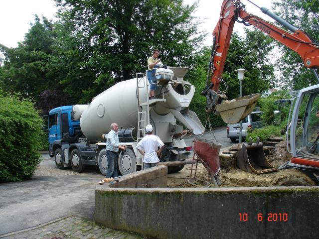

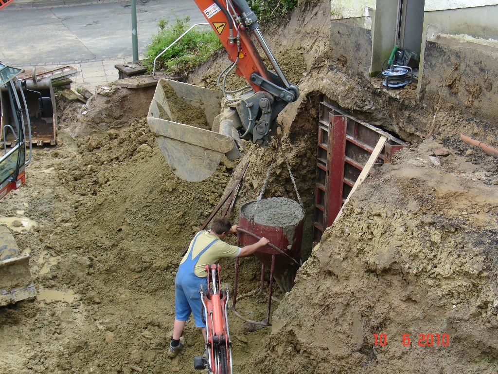

So, und nun noch Quellmittel als Zusatz in den Beton, alles 10 Minuten gut mischen,
und dann kann´s los gehen
