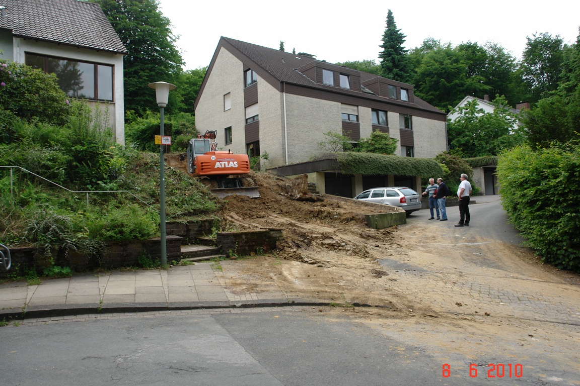

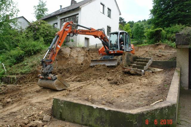

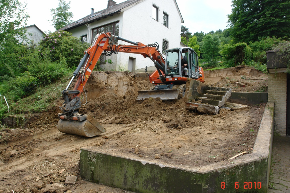

...und schon einiges geschafft...

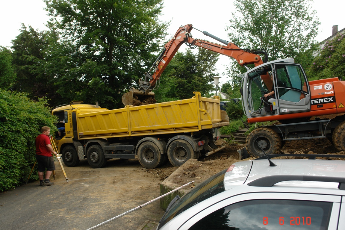

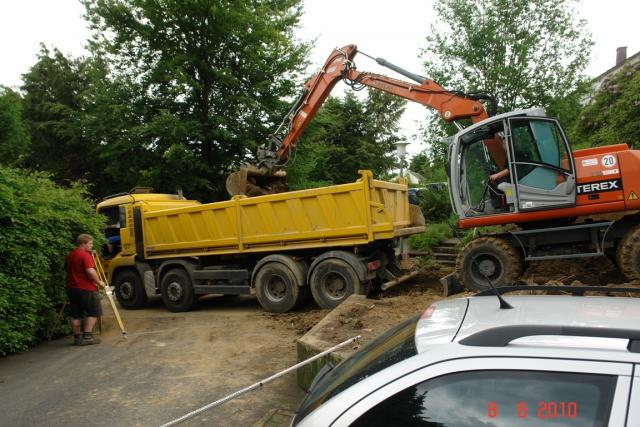

...dank des eingesetzten Vierachsers mit einer Kastenlänge von 6,80 m...

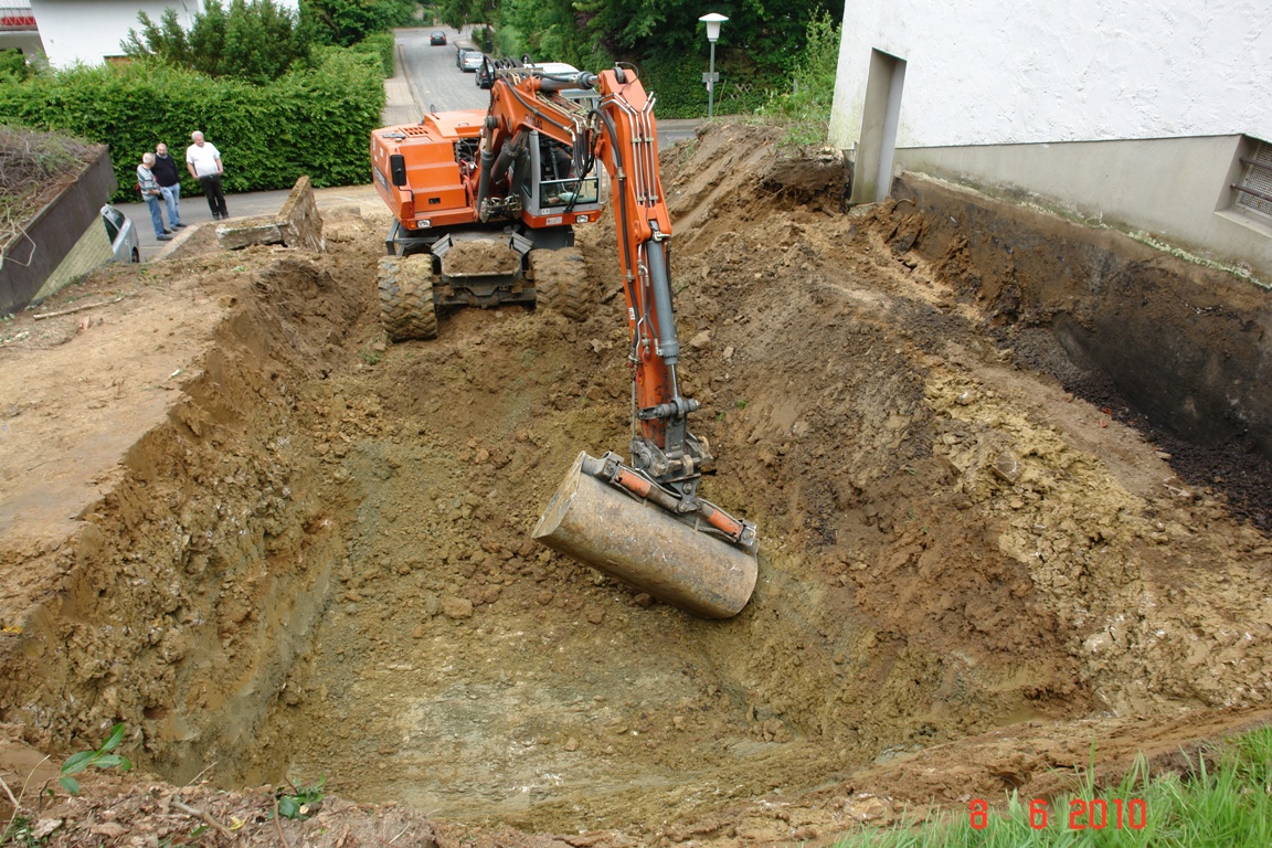

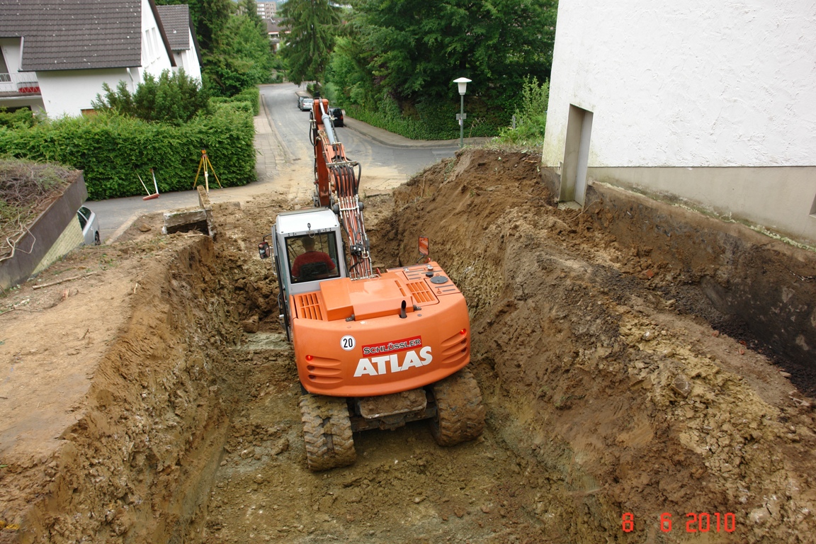

...und vor Kopf sind bereits gut 4 m in der Tiefe geschafft...

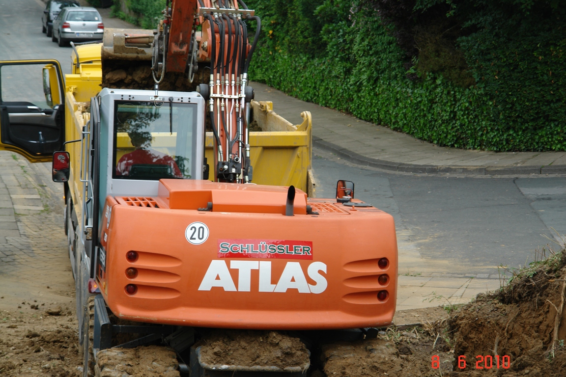

...die LKW´s konnten nur von hinten durchgeladen werden...

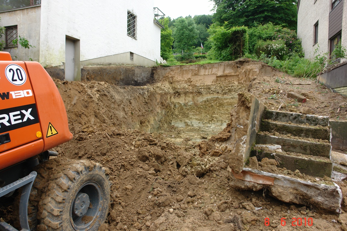

...rechts im Bild ist ungefähr bis zur Kellersohle freigelegt, ab dieser Ebene wird abschnittweise unterfangen. Von der Ebene, auf dem der Bagger steht, geht´s nochmal ca. 1,20 m tiefer zuzüglich 0,45 m für die Streifenfundamente, also noch kein "Grund in Sicht". Morgen geht´s weiter, die Böschungen müssen auch noch abgeflacht werden.
