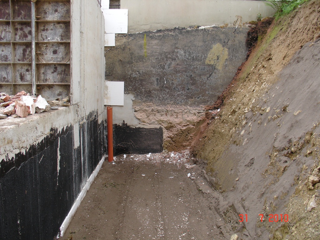

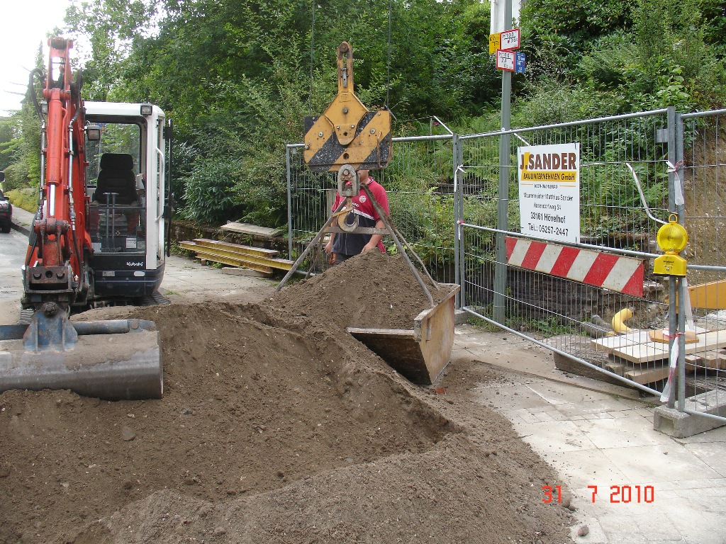

Es geht weiter, wenn auch nur in kleinen Schritten - nachdem die Isolierung im unteren Wandbereich aufgetragen und die Dränagen verlegt wurden, kann nun der Arbeitsraum verfüllt werden. Die Bodenmassen werden per Kran eingebracht...
...vorerst bis auf diese Höhe, der Architekt hat im Bereich Decke/Wand noch eine Schweißbahn als Abdichtung angeordnet... top.gif

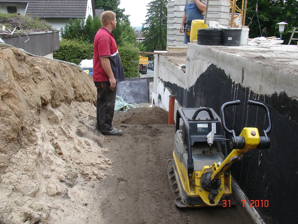

...die Styroporplatten dienen lediglich zum Schutz der Abdichtung. Die Verdichtung erfolgt mit der Wacker 5045 DPU - ein wirklich tolles Gerät mit E-Starter - zum Glück braucht man nicht mehr "kurbeln"!

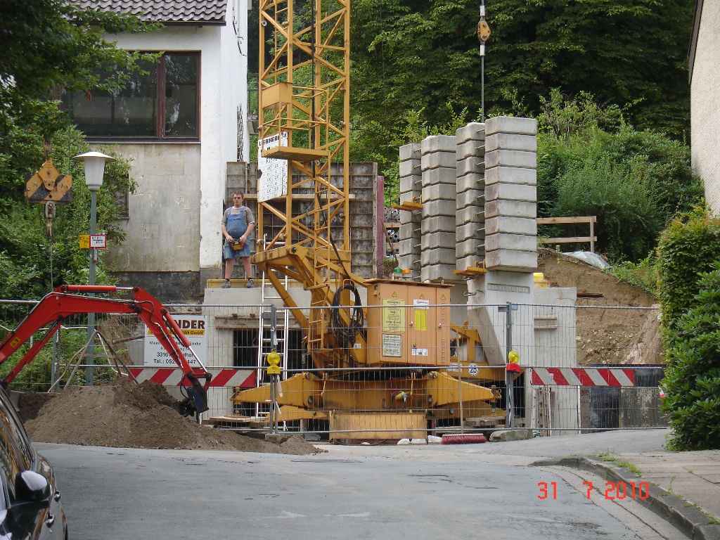

Von hier aus kommt neuer Nachschub.

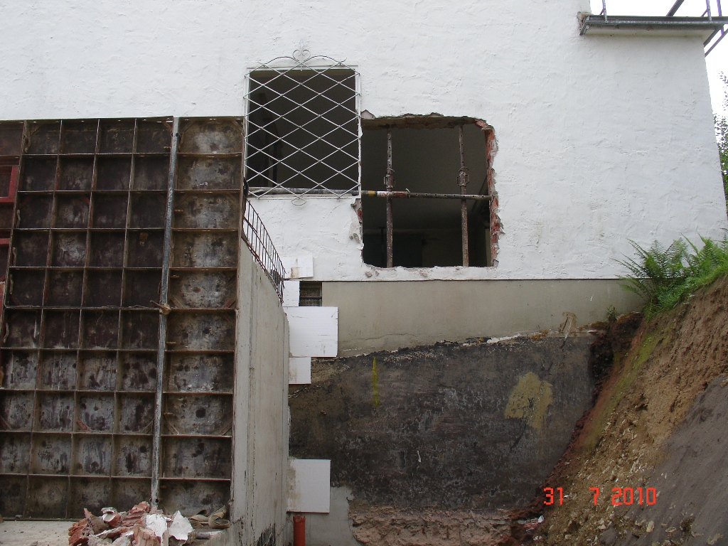

Im "Altbau" geht´s auch weiter - die ersten Durchbrüche wurden gemacht...

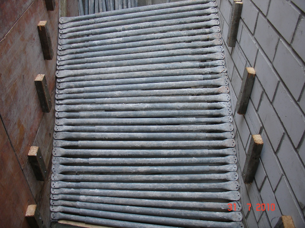

...und in der Garage wurden damit begonnen, die Treppe einzuschalen. In früheren Zeiten wurden für die Unterseite der Treppe schmale Bretter zugeschnitten, heute geht´s etwas einfacher.

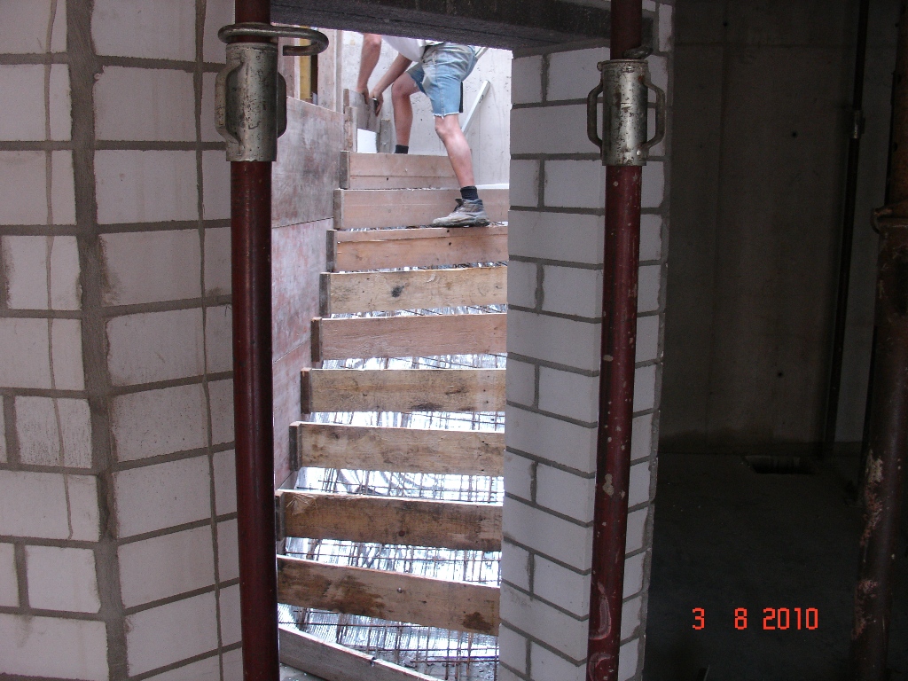

Bilder von Heute - an der Treppe wird schwer gearbeitet...

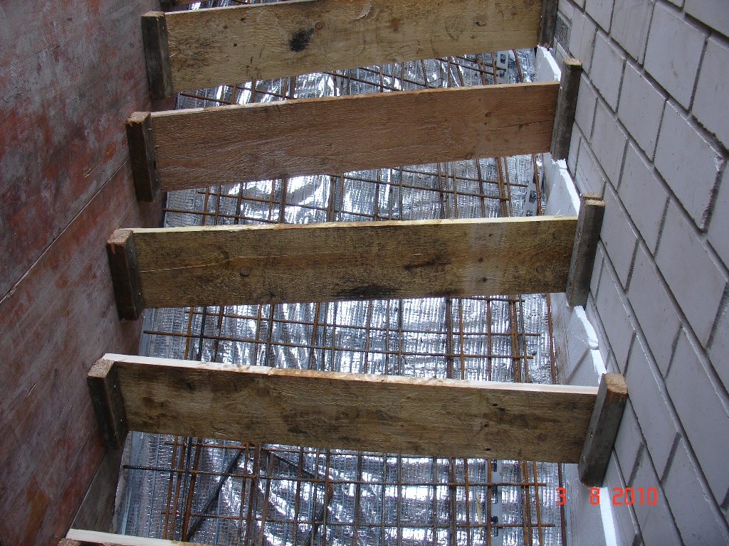

...auf die Hilfsschalung wurde eine Unterbahn gelegt, die Bewehrung eingebracht und die Stufenbretter eingebaut
