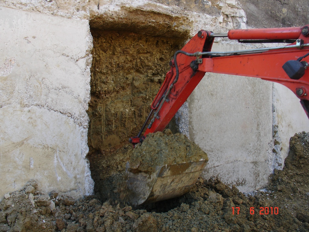

...zuerst den Boden ausschachten und das alte Fundament unterhöhlen...
...und für den Mauermeister gleich noch eine Tasche als Einfüllstutzen für den Beton gestemmt...

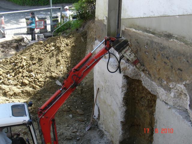

...Sicht von oben aus dem EG...

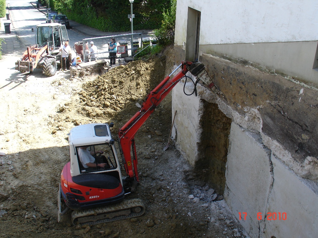

...und von der Böschung vor Kopf...

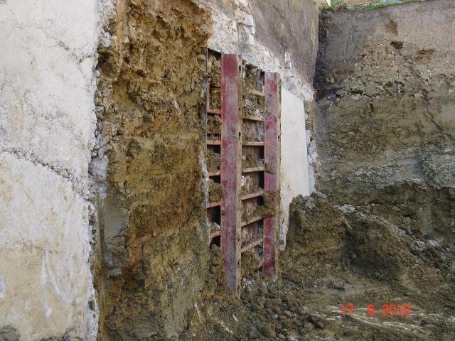

...keine Angst, das ist kein Riß in der Unterfangung, sondern nur ein überlappender Betonierabschnitt.

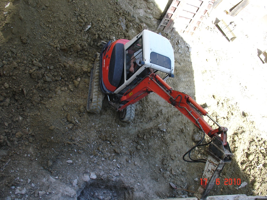

Mit dem Hydraulikhammer geht das Stemmen auf jeden Fall einfacher als von "Hand"...
"Gute Ausrüstung" erleichtert schwere Arbeit enorm und macht der "Mannschaft" Freude beim Arbeiten.

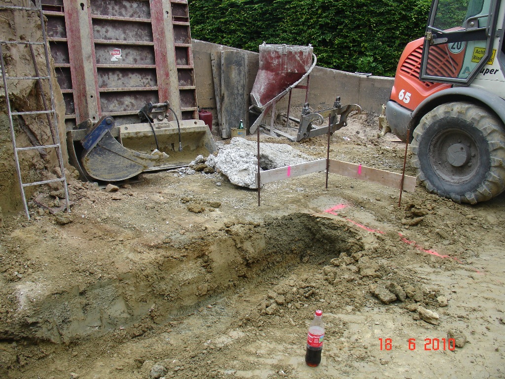

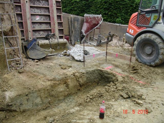

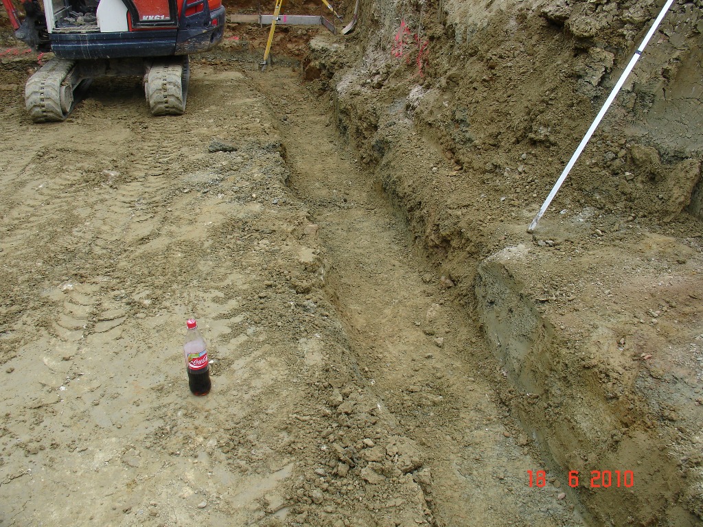

Trotz Fußball-WM ging´s auch heute wieder weiter - nachdem alle Abschnitte unterfangen wurden, konnte der gesamte Boden abgefahren und im Anschluss daran die Streifenfundamente ausgeschachtet werden...
...unter´m Heck vom Radlader ist der Reißhaken für den Kubota erkennbar - ursprünglich mal als SW 01 für einen 1,5 t Bagger angeschafft, habe ich einen Adapter für SW 01 / SW 03 gebaut - nun passt der Haken und auch alle vorhandenen Löffel an den SW 03 vom Kubota. Ich werde hiervon noch mal eine besseres Detailfoto einstellen.
